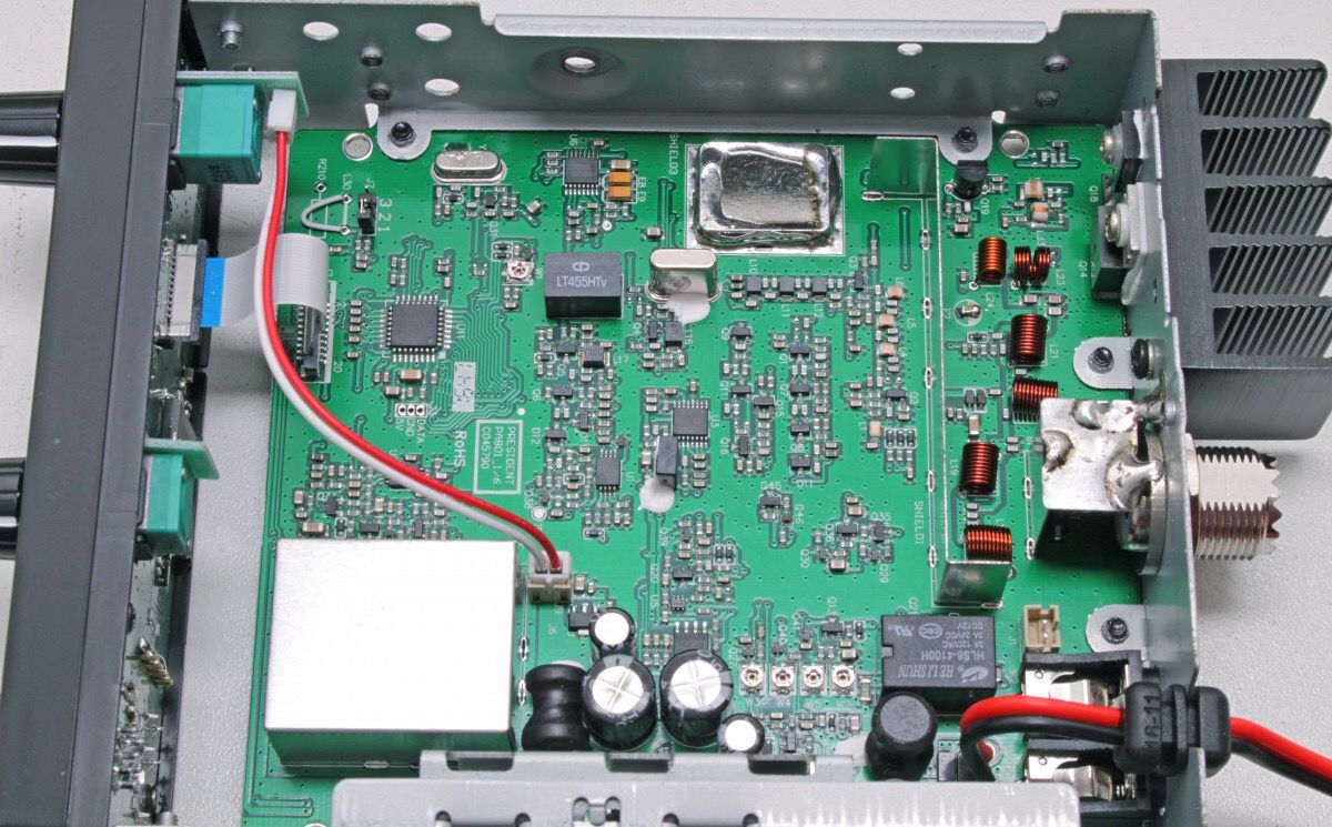

    Novile napisał:
    Oto jest w/w President Barry od środka

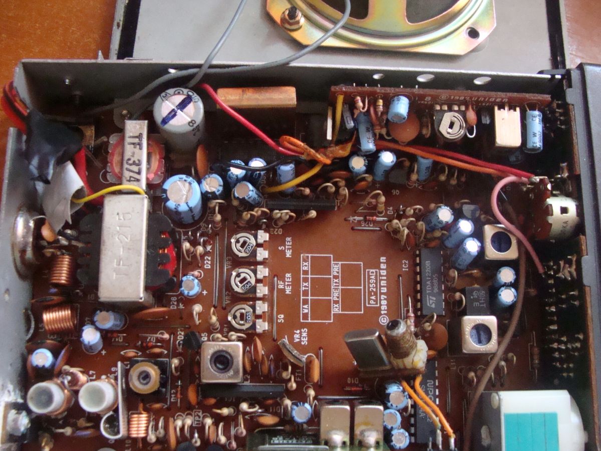

    Jak widać nie ma w nim jednego porządnie wykonanego elementu strojonego. Wszystko na stałe i na SMD.
    Brak elementów strojonych to duży minus. Takie radia lubią być nieprzewidywalne. Niedawno mój Yaesu VR-500 wzbudził się na 172 MHz. Kupiłem drugi, bo nie mam czasu tego naprawiać. Ze względu na odchyłki w zależności od wartości elementu takie radia są z pewnością dobrze zestrojone tylko "na papierze". W rzeczywistości bywa zaś różnie. Np. IC-706 ma poważną wadę filtrów na UKF i w paśmie 108-200 MHz im wyżej tym gorzej, ale w paśmie amatorskim 144-146 MHz następuje przełączenie na filtry strojone i dzięki temu tam odbiera b. dobrze.

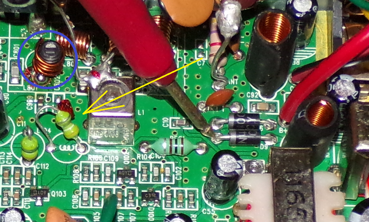

    W Alanie 109 odchylenie tej cewki (strzałka) o kilka mm powoduje znaczne odstrojenie toru 1 p.cz. Cewka koniecznie powinna być strojona.

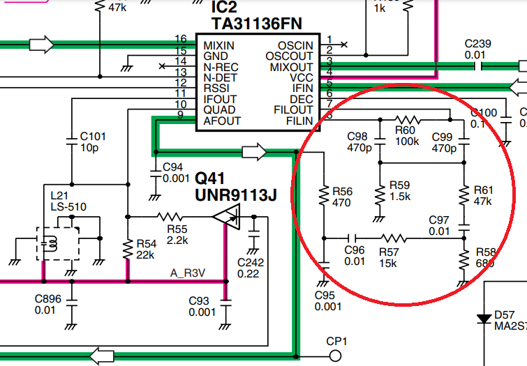

    Czepiacie się fajnego wyświetlacza. Brak histerezy squelch-a to jest wada. Brak wyłącznika ANL to jest wada. Przed chwilą obejrzałem nagranie Link jak gościo zachwala auto squelch-a, którego (jego zdaniem) działanie jest nieporównywalnie lepsze od radyjek innych firm. A tu niespodzianka, bo Barry ASC nie posiada klasycznego układu ASC President-a, lecz konstrukcyjnie podobny do ASQ Yosan-a, a konkretnie jest to układ AUTO żywcem przekopiowany z ICOM-a R20 (posiadam i polecam). Pomieszanie z poplątaniem na tych filmach.
