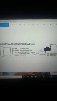

    Witam mam problem z podlaczeniem zegara doladowania turbo podscisnie wiem skad wiazsc mianowicie rozchodzi mi sie oto mam schemat podlaczenia ale nie wiem jak podlaczyc wiem ze np czerwony plus czarny minus ale reszta nw szukam po filmikach ale nie bylo takiego Audi a3 1.8t problem z podlaczeniem zegaru doladowania turbo Audi a3 1.8t problem z podlaczeniem zegaru doladowania turbo jak ja mam w sensie koloru kabla zalacze schemat prosze o pomoc pozdrawiam. Audi a3 1.8t problem z podlaczeniem zegaru doladowania turbo Audi a3 1.8t problem z podlaczeniem zegaru doladowania turbo

    Czego nie rozumiesz??
    Czarny masa
    Czerwony plus po zaplonie
    Żółty swiatla pozycyjne
    Bialy z zielonym razem sygnal sensor cisnienia
  • #3 19380875
    rafix111
    A czyli biały z sensora łącze z zielonym z zegara ? Dziękuję za pomoc 🙂
