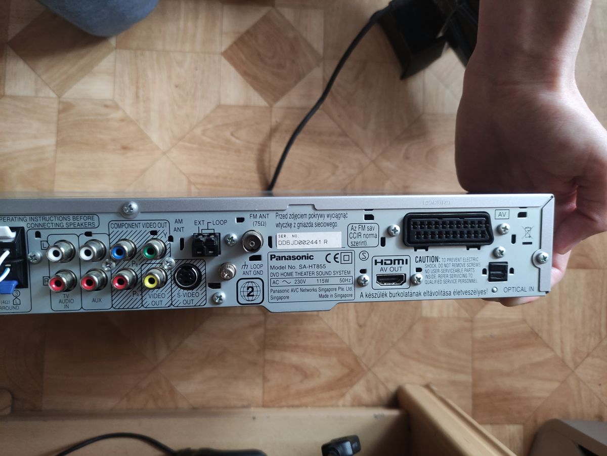

    Witam serdecznie, jakim sposobem mogę połączyć stare kino Philips z nowym tv Samsunga, który nie ma wejścia aux. Chciałbym żeby na głośnikach z kina leciał dźwięk z tv Połączenie starego kina Philips z nowym telewizorem Samsung bez wejścia aux Połączenie starego kina Philips z nowym telewizorem Samsung bez wejścia aux

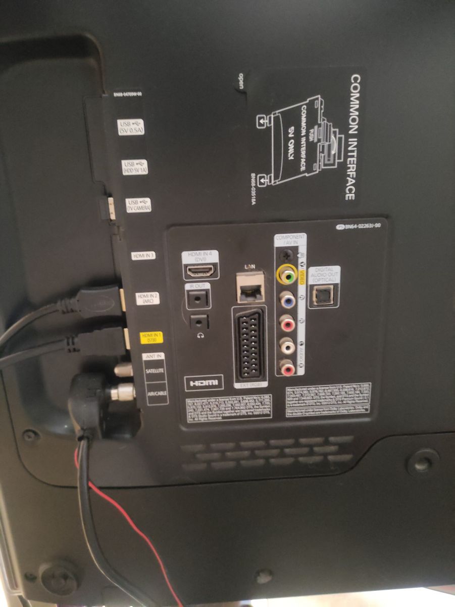

    Kolega zaopatrzy się w przewód optyczny TosLink i połączy te urządzenia po zdjęciu osłonek ochronnych z końcówek tego przewodu.
    Proszę pamiętać o włączeniu tego wyjścia w ustawieniach telewizora.
    W kinie należy ustawić te wejście - zwykle "Dig IN" lub "Opt In".
