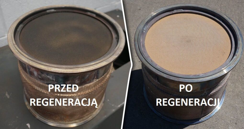

    Kia Ceed 1.6 crdi - taki sam silnik jak w Hyundai i30.
    Po rozgrzaniu auto dymi - czuć nieprzepalone paliwo .
    Po jeździe jak autem stanę to dymi z 5-10 minut.
    Potem przestaje i już nie dymi. Jadąc znowu rozgrzewając silnik a raczej wydech - znowu dymi.
    Wymieniono czujniki temperatury spalin 2 sztuki - bo wskazywały błędnie.
    Po tej operacji bez zmian.
    Wymieniono egr - tez bez zmian.
    Podmieniono żeby wykluczyć - przepływomierz ,czujnik ciśnienia spalin ,wtryskiwacze - dalej to samo.
    Po wyczyszczeniu dpf-u ustało dymienie .
    Przepływomierz i wtryskiwacze wskazywały na wolnych obrotach 2 razy większe wartości przed czyszczeniem dpf-u , teraz wskazania są mniejsze.
    Dpf był czyszczony już wcześniej - wtedy dymienie ustaje ale jest efekt na około 100km i pewnie znowu zacznie dymić.
    Stan oleju w silniku jest ponad max .
    Podczas wypalanie wymuszonego komputerem temperatura spalin dochodzi do 270 stopni celesjusza i program przerywa wypalanie z powodu nie osiągnięcia temperatury(pewnie jest za niska) spalin.
    Wygląda na to ,że większa ilość paliwa dostaje się do dpf-u i po rozgrzaniu układu wydechowego zaczyna sie spalać-odparowaywać i wtedy dymi.
    Podczas jazdy bez dpf-u silnik nie dymił .
    Brak błędów w komputerze silnika, a parametry są w normie.
    Co ewentualnie posprawdzać ?
    Łysoldrift napisał:
    Był regenerowany wkład czy tam naprawiany, w innej firmie.
    To jedź do tej firmy z prośbą o diagnozę.
    Nie wiemy, czy został zrobiony błąd podczas regeneracji, błąd podczas montażu, ...
    Czujniki temperatury po wymianie wskazują poprawne wartości ?

    Z wierzchu może być ślicznie, a dalej błoto. Jedynym wyznacznikiem sprawności filtra, jest różnica ciśnień przed nim i za nim - im niższa, tym lepiej.
    Zdecydowanie.

    Filter dpf byl wyczyszczony we firmie specjalizującej się takimi rzeczami i po wyczyszczeniu dymienie ustało.
    Ale nie jest to przyczyna tylko skutek.
    Już raz byl filter dpf czyszczony i starczylo na 100km,potem dymienie wróciło.
    W sumie najbardziej dziwne jest zachowanie czujnika ciśnienia różnicowego ,bo pokazuje wartość bliską zeru czy filter był przypchany czy też po czyszczeniu.
    Narazie ecu silnika poszło do sprawdzenia.
  • #9 19388884
    piotrekwoj1
    Znam taki przyladek i obecnie trwa walka z taką firmą bo niby już dwa razy był czyszczony u nich plus chyba już z 15 razy mieli auto u siebie i dalej to samo co było na początku. Jak jest zabetonowany nic mu nie pomoże.
