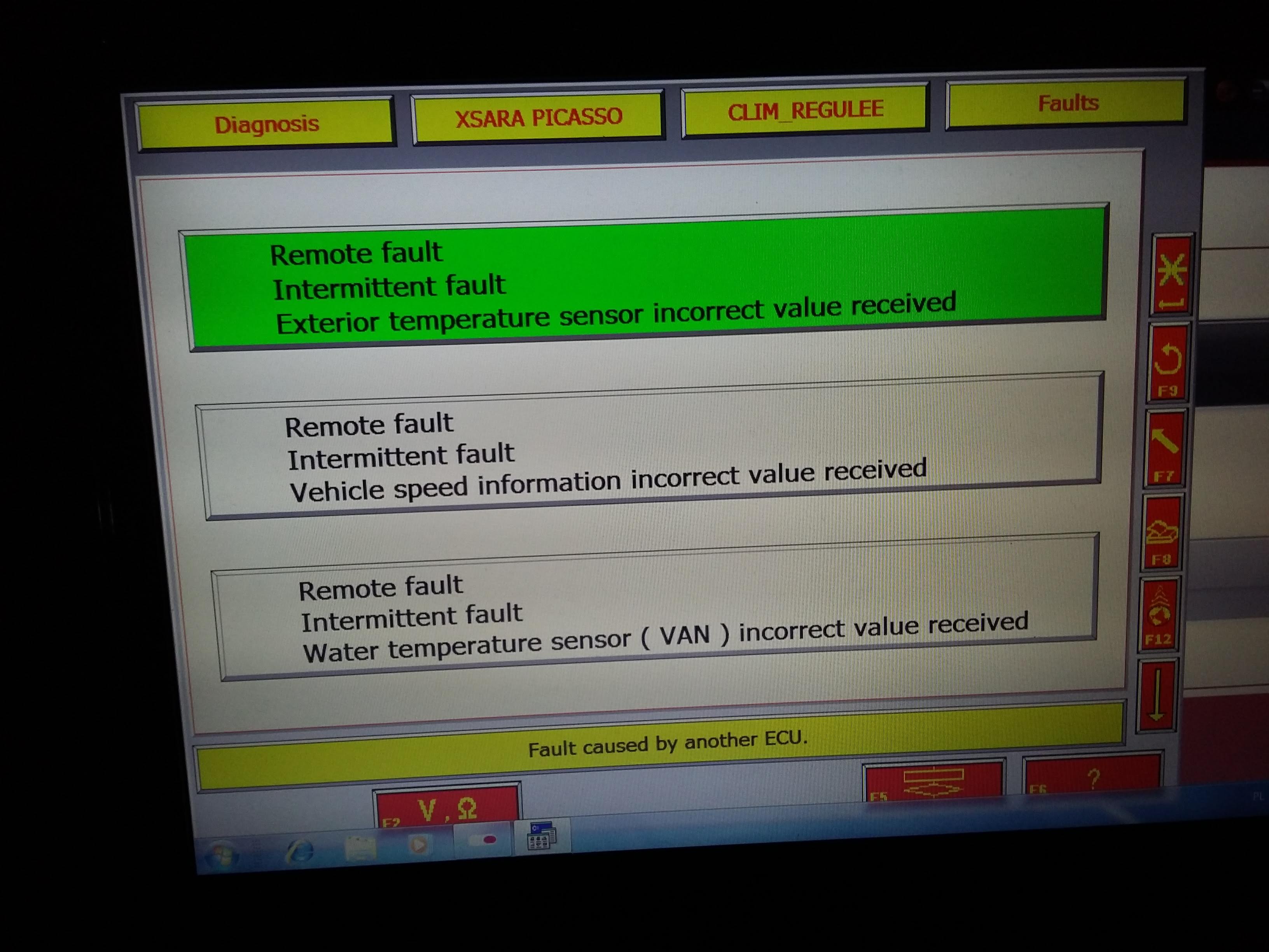

    Na pewno mam sterownik ME 7.4.5 - tak jest na nim napisane. BSM B3. H2 jest połączone z 14 pinem w środkowej kostce BSM, stamtąd wychodzi z tego samego pinu przewód do złączki przy chłodnicy - nie śledziłem już dalej gdzie idzie. Podałem +12V przez bezpiecznik, ale nic to nie zmieniło. Po dokładniejszym zbadaniu wychodzi na to, że jest tam +12V po przekręceniu kluczyka - później po cofnięciu kluczyka jeszcze przez jakiś czas jest. Dlatego posądziłem go o brak zasilania. Niemniej problem nadal jest. Odpiąłem pompę ABS bo w jednym z wątków znalazłem, że ona była przyczyną - również żadnego postępu. Czy ktoś dysponuje pin-outem dla tego sterownika? Bezpieczniki raczej dobre - chyba, że gdzieś jeszcze oprócz BSM i pod deską przy kierownicy są (?). Czy to, że działa pompka paliwa nie jest objawem tego, że ECU działa? Jaka może być przyczyna braku tej komunikacji?
    Edit-----------
    Czy ktoś może mi wytłumaczyć jak to jest, że Lexia nie ma komunikacji z ECU silnika ale BSI już ma? No bo jeśli jest inaczej to czemu BSI nie pokazuje błędu komunikacji z ECU? Taki błąd pojawia się kiedy odepnę kostki od ECU ale jak są podpięte to błędu brak (Lexia nadal nie ma dialogu z ECU). Dodatkowo wydaje mi się, że immobiliser również odblokowuje się prawidłowo (chyba, że źle rozumiem Engine ECU locked = no). No i jak wcześniej pisałem, pompka paliwa załącza się co jakiś czas czyli coś (no chyba ECU) próbuje utrzymać ciśnienie paliwa - no chyba, ze to się dzieje bez udziału ECU akurat. Załączam kilka zdjęć z Lexii na poparcie tego co napisałem.

    Chyba został mi przysłany uszkodzony interfejs - zaryzykowałem i kupiłem uniwersalny elm327 za 50PLN i połączył się z ECU wtrysku bez problemu (ciekawe co na to sprzedający interfejs mi odpowie).
    Natomiast nie udało mi się nadal auta odpalić i nie bardzo też jest jakiś błąd, który by mnie naprowadził. Car scanner nie pokazuje obrotów silnika (jest zawsze wartość 0), ale nie mam gwarancji, że to uniwersalne oprogramowanie akurat w moim aucie potrafi to pokazać. wyjąłem czujnik prędkości obrotowej i wygląda, że chyba jest sprawny (375 Ohm i zmienia się przy przykładaniu czegoś metalowego). Dodatkowo jak włączyłem zapłon i przykładałem do niego śrubokręt (sam czujnik wyjęty z gniazda przy silniku) to ecu zaczęło regulować kąt wyprzedzenia zapłonu itd, wybudził się też BSI ze stanu uśpienia - wcześniej był "economy mode", ale nadal RPM w aplikacji było 0.
    Ktoś ma może jakiś pomysł co może być przyczyną, że auto nie odpala?
    Drugie pytanie, dotyczy ostatniego screena z lexii - czy to, że w polach "Key X synchronized" nigdzie nie ma wartości 'yes' jest prawidłowe, czy może to jednak wina immobilisera?
