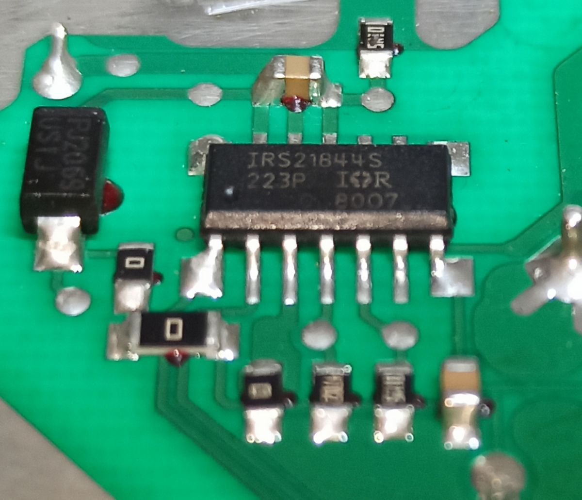

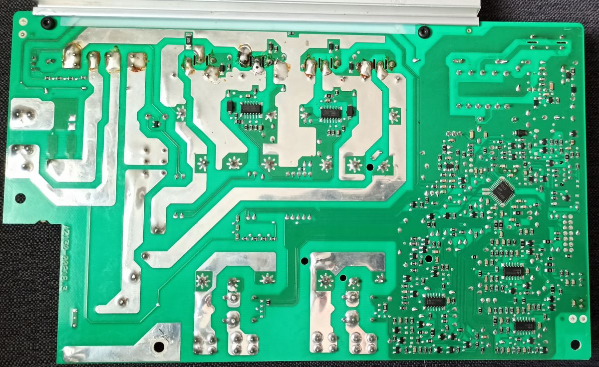

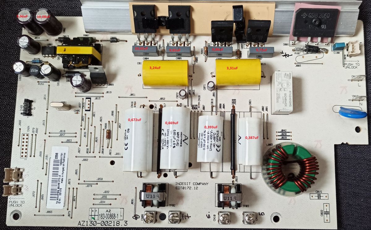

    Tak w skrócie moduł przestał działać. Czasem wykrywa garnek co sygnalizuje załączeniem przekaźnika, ale coraz rzadziej. Z widocznych uszkodzeń to tylko przebity G4PC40UD. Element zamówiony i wymieniony. Po podłączeniu od razu nowy uległ uszkodzeniu w ten sam sposób. Zastanawiam się nad uszkodzeniem drivera.
    Przełożyłem sprawny moduł w miejsce uszkodzonego i cewki oraz czujniki działają (pomiar porównawczy lewa/prawa strona mocno zbliżony). Mam nadzieję, że jakość zdjęć na wstęp wystarczy. Proszę o pomoc w lokalizacji i naprawie.

    Sterowanie sprawdzić, wymienić, kondensatory zmierzyć, wymienić te przy tranzystorach IGBT i te białe na środku modułu i żółtego koloru też do sprawdzenia. Jakaś przyczyna musi być, tranzystory wymienia się parami, podkładki tez dobrej jakości, mostek prostowniczy jest sprawny?

    dziękuję za odpowiedź kondensatory nie wykazują większych odchyłek (na zdjęciu opisałem pojemności) mostek też nie wykazuje odchyłek, pierwsza para tranzystorów z przebiciem (wcześniej był tylko jeden) druga para wygląda ok.
    Moduł podłączony do sterowania nie wywołuje błędów na sterowniku. Wnioskuję zatem że komunikacja jest więc zasilanie też.
    W miejsce uszkodzonego modułu przełożyłem sprawny i pola oraz sterownik działają.
    Proszę o dalsze sugestie
    Hotpoint Ariston KIS 664 DDZ - uszkodzony moduł mocy ZA130-00218.3

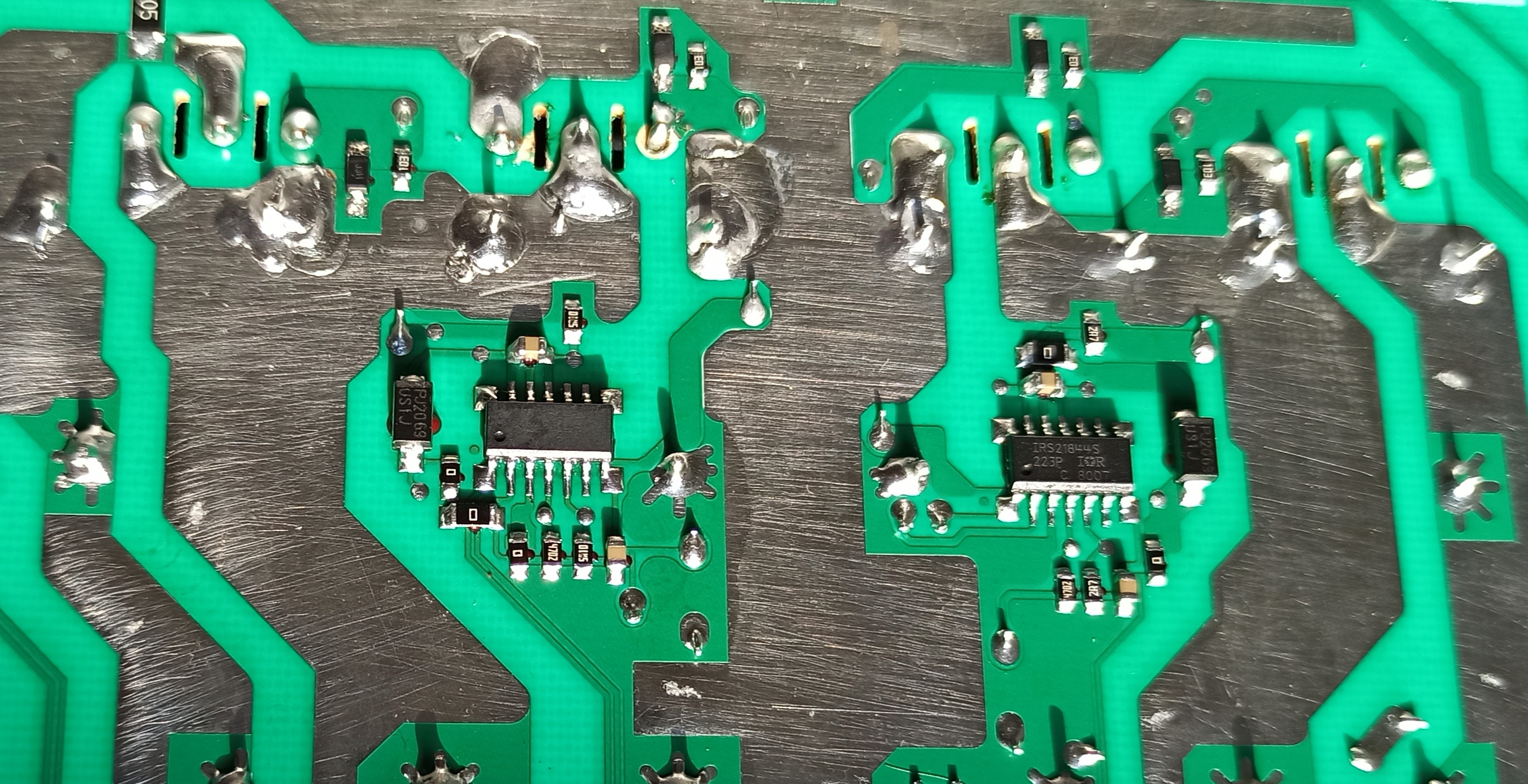

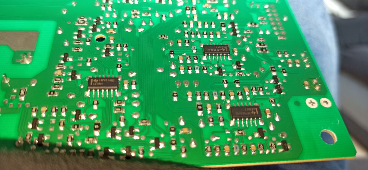

    Zenerków nie widzę. Wybiórczo sprawdzałem na początku rezystory SMD ale też nic nie znalazłem. Dokładam foto driverów i reszty układów.
    Hotpoint Ariston KIS 664 DDZ - uszkodzony moduł mocy ZA130-00218.3 Hotpoint Ariston KIS 664 DDZ - uszkodzony moduł mocy ZA130-00218.3 Hotpoint Ariston KIS 664 DDZ - uszkodzony moduł mocy ZA130-00218.3
  • #7 19393367
    szpila-s1
    Poziom 8  
    Nie wyglądają na zenera
    Układy już zamówiłem powinny być w piątek prawie każdy rezystor jest w kleju ;/

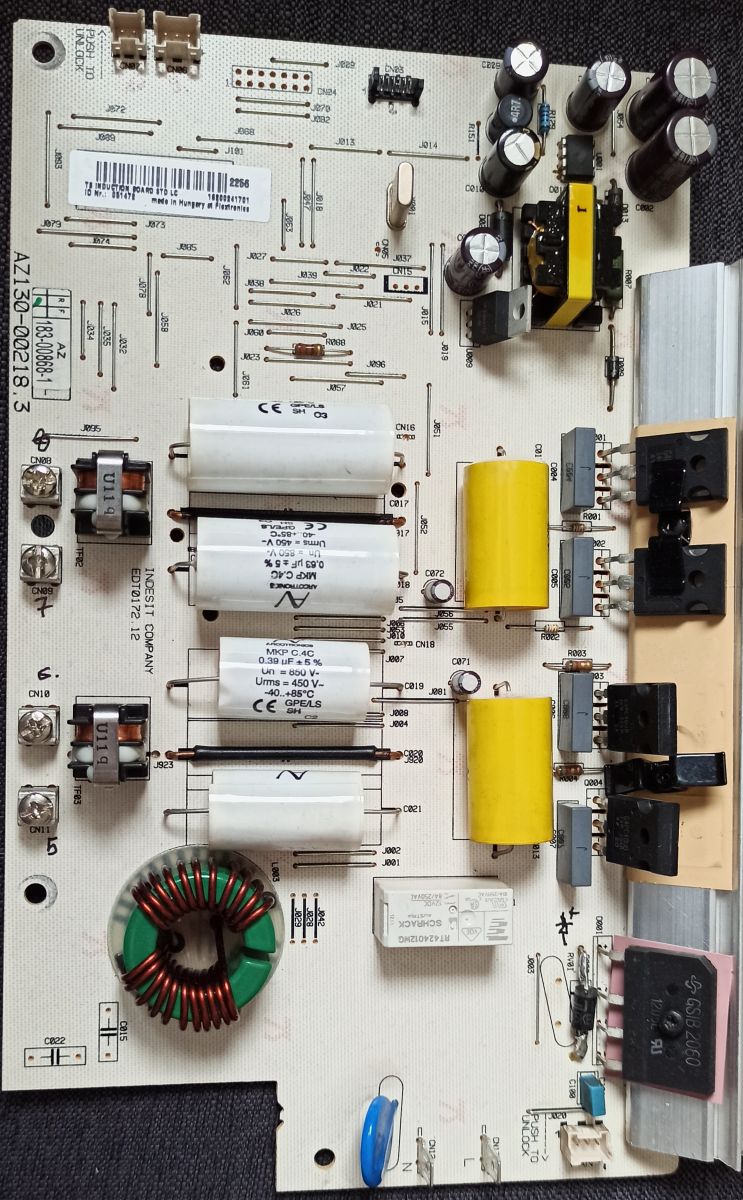

    szpila-s1 napisał:
    czy coś jeszcze mogę sprawdzić?

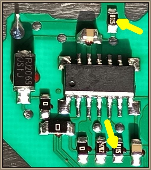

    Dziwne pytanie jeśli tak naprawdę to my nie wiemy co sprawdzałeś, ale pokażę na foto to co mnie niepokoi samym widokiem :D

    Sprawdzono wszystkie kondensatory oraz rezystory i diody wokół drivera. Zaznaczone rezystory mają wartość górny 12,2M i rośnie a dolny 1,3 i rośnie pomiar w obwodzie. To jakiś paproch po lutowaniu jest ich wiele :/
    Mostek prostowniczy sprawny
    Wymieniony driver i jego IGBT.
    Zwarcia na złączach IGBT teraz nie ma.
    Stąd teraz moje pytanie montować czy nie montować... 😅😇
    Nawet w układzie rezystor 531Ω-551Ω nie może mieć 12,2MΩ. Te dwa rezystory są na 100% uszkodzone.
    Jak je wylutujesz, będą rozwarte.

    Nie jest tajemnicą mała wiedza w tym zakresie z mojej strony skoro proszę o pomoc. Z racji szacunku do wiedzy którą potwierdza zajmowane stanowisko zacisnę zęby i nic nie sortuję.
    Faktycznie rezystory były uszkodzone wiem już na co zwrócić większą uwagę.
    Zostały wymienione reszta rezystorów ponownie sprawdzona.
    Moduł podłączony do zasilania nie ma już zwarcia.
    Po wybraniu "palnika" nie wykrywa naczynia, a po dłuższej chwili pojawia się błąd F19.
    Na module jest 12V przed stabilizatorem i 5V po stabilizatorze.
    Jest szansa że uda się to naprawić czy to już mocno poza moim zakresem?
