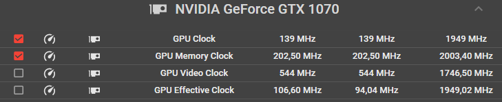

    Dobry wieczór wszystkim otóż mam problem z kartą że przekracza zegary na zdjęciu poniżej jest chłodna ma 74c w grach ale gra wyłącza się po chwili jak karta ma 2000 Mhz MHz a powinna mieć 1750 Mhz MHz !
    Co robiłem:
    od razu mówię że skręcanie rdzenia nic nie dało
    wentylatory chodzą normalnie
    zasilacz 600 W dawał rade wcześniej
    moje pytanie jest takie czy da się jakoś ten zegar zablokować ? :( Gtx 1070 g1 gaming przekracza taktowanie zegara procesorowego

    Z tego co podaje producent:
    Boost: 1822 MHz / Base: 1620 MHz in OC mode
    Boost: 1784 MHz / Base: 1594 MHz in Gaming mode

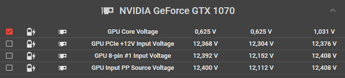

    Tak więc i tak za wysoko boostuje. Ale może to normalne? Odinstaluj Afterburnera, przeinstaluj sterowniki. Sprawdź taktowanie w HWiNFO.
    Może zasilacz masz uszkodzony warto sprawdzić napięcia pod obciążeniem.

    Karta MA PRZEKRACZAĆ 1750MHz, taktowania które podałem są dla tego modelu czyli G1 gaming. Jak karta ma headroom (temperatury, TDP) to boostuje wyżej.
    Tutaj jest test: www.tomshardware.com/amp/reviews/nvidia-geforce-gtx-1070-graphics-card-roundup,4751-5.html
    Karta osiągnęła 1936MHz przy testowaniu.
    Nic nie wynika z testu zasilacza, nie wiadomo czy miał identyczne obciążenie lub większe.
    Zrob co napisałem, USUŃ AFTERBURNERA, ZAINSTALUJ NAJNOWSZE STEROWNIKI.
    Później test OCCT Power Supply. Być może uszkodzony jest zasilacz, być może karta. Później do monitorowania używaj HWiNFO, ma taką zaletę że pod żadnym pozorem nie będzie ingerować w zegary karty. Nastepnie po tym sprawdź temperatury karty pod obciążeniem.

    ogólnie nie mogę testować zasilacza z kartą na 100% Power limit bo karta osiąga 1999 MHz i zaczyna się zawieszać wole nie ryzykować ale przez 1min chodził test na 100% Power limit
    i karta miała 105 W a procesor 30 W około.
