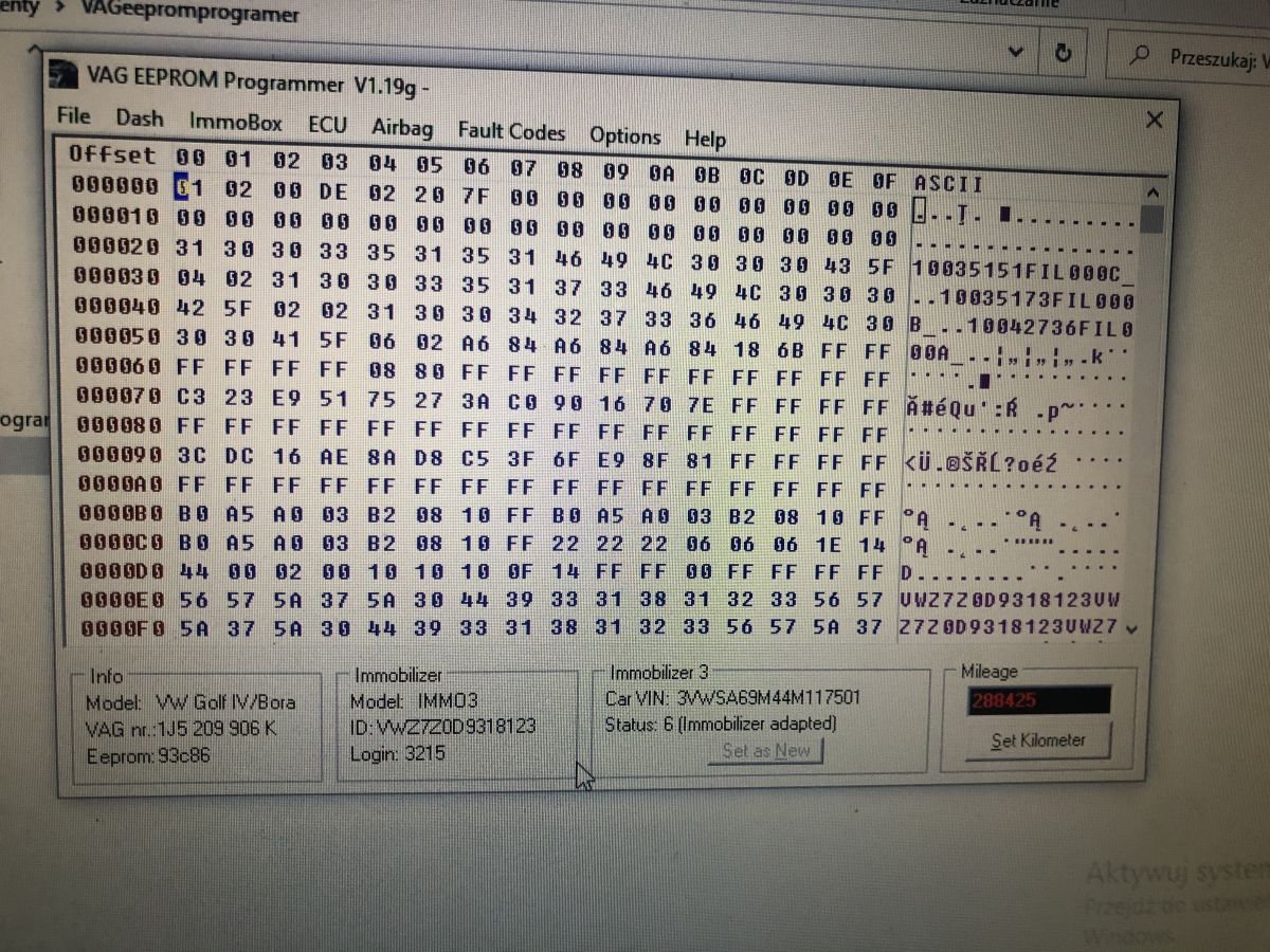

    Witam wysiadły mi zegary w vw jetta IV
    Mam nowe od kolegi z pełnym fisem stare go nie posiadały muszę zrobić adaptacje mam pin obu ale co bym nie daje rady zrobić adaptacji w vcds i immo nie pozwala mi zapalić auta na dłużej niż 2s
    Proszę niech ktoś mi pomoże bo nie mam nawet jak odstawić tego auta na warsztat
    Stare zegary to 1j5 920 906k

    Proszę spróbować adaptować licznik programem "Dash Dump Edit". On dużo potrafi.

    Usterka starych zegarów pozwalała uruchomić normalnie silnik ?
    Zamieść wsad z tych zegarów

    Puki co czekam na nowe pestki immo 3 id48 zegary same w sobie działają ale silnika nie uruchomie na nowych stare umarły całkowicie nie reagują na nic jedyne co od nich mam to kopie epromu i pin
    niestety ale nie da się ich wykorzystać padły na amen próbuje edytować wsad w hex edytorze wprowadzić imo vin i pin zegarów takie jak w starych
    To moje dzieło czy zadziała nie mam pojęcia
