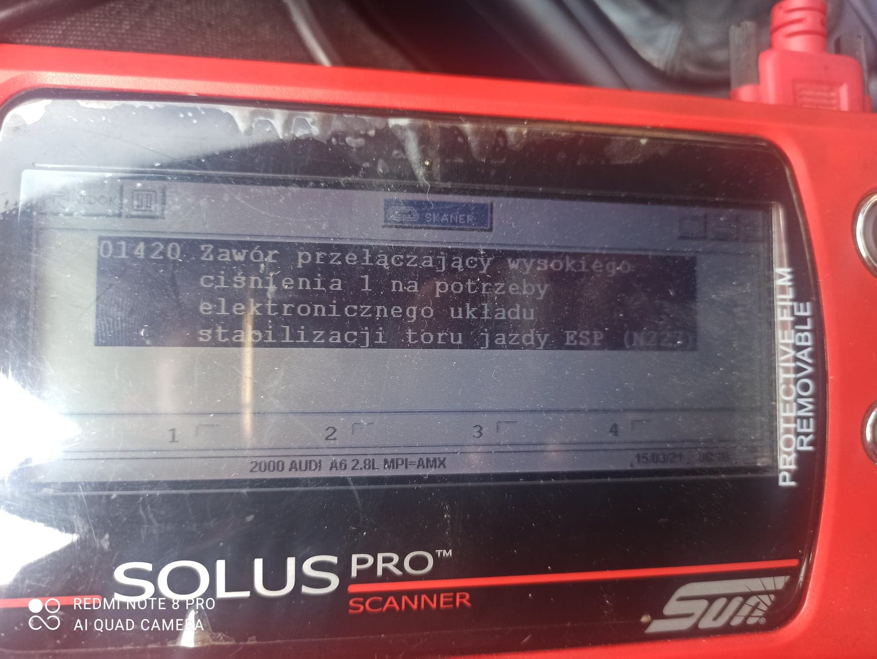

    Witam kupiłem Audi a6 c5, mam problem z ESP i ABS.
    Pompa ABS wymieniana, pompa ciśnienia ABS wymieniona, ale jeden znak się różnił w mojej.
    Ostatnia litera była D a w tej co dostałem od gościa ostatnia była F.
    Czy to może być przyczyną ?
    Kod błędu 01420
    Pozdrawiam i z góry dziękuję.

    pompa ciśnienia abs czyli doładowania pompy abs jest pod pompą abs w niej jest czujnik od ciśnienia płynu hamulcowego
