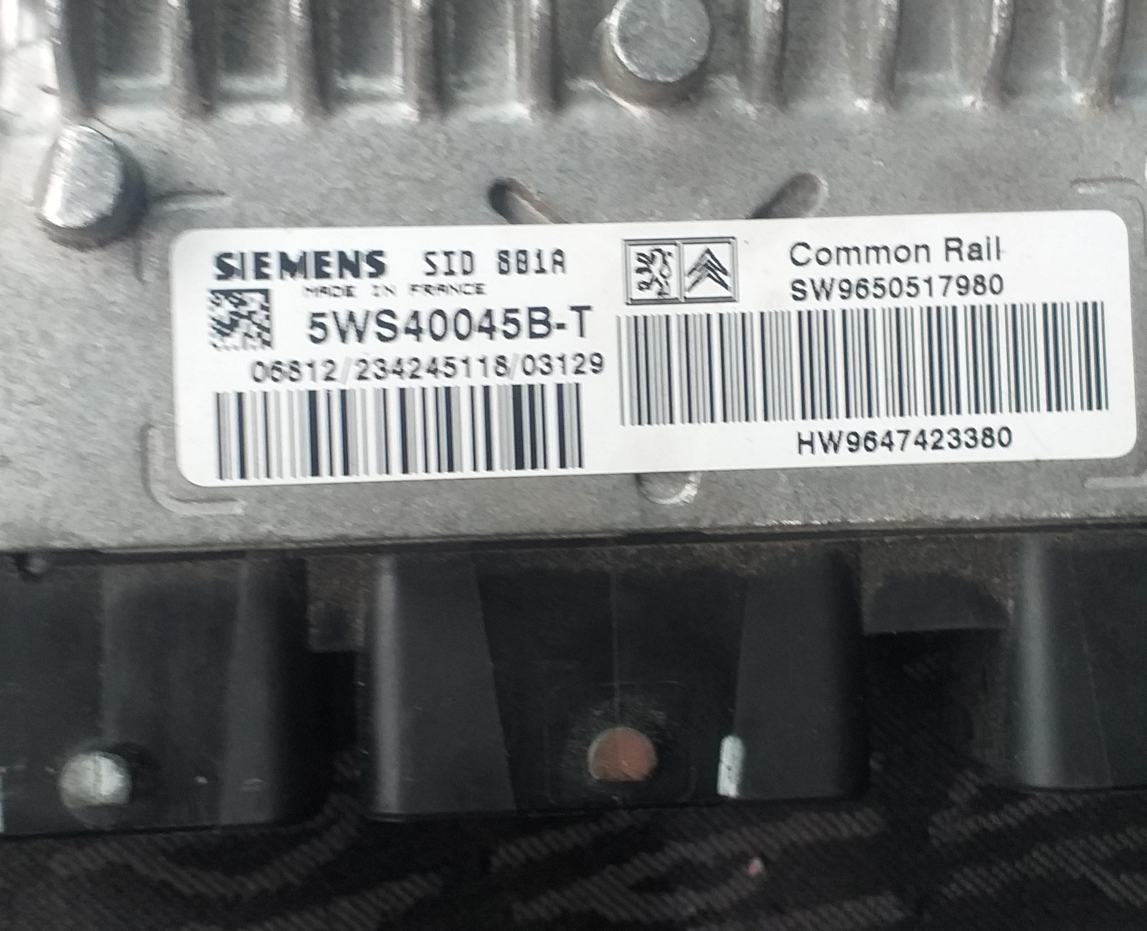

    Witam!
    Pytanie moje czy jest program albo możliwość odczytu pinu se sterownika Peugeot 307 HDI Siemens SID 801. mam u siebie program ale do 16c3 i tam bez problemu idzie, auto miało kiepski akumulator i przy odpalaniu bsi wyczyściło się, mam Peugeot planet żeby pokodować ale potrzebny kod. Pamięć ze sterownika odczytana 93c56. Plik mi się wydaje dość mały, mam nadzieję że nie poleciał też sterownik. Pozdrawiam

    Sebastian Kowalski
    Super, działa kod i poskładałem w całość pokodowałem bsi, ale coś nie chce mi zakodować kluczyk...jest jeden i odrzuca klucz (w PP wczytywanie klucza transpondera pokazuje niepowodzenie programowania kluczyka 1) może transponder padł...podłoże nowy i zobaczę, nigdy nie miałem z tym problemu i tu moje zaskoczenie. Dzięki za kod, a tak poza to jakiś specjalny program jest?

    Sebastian Kowalski
    Immo wyłączone autko pali...zamykam temat
