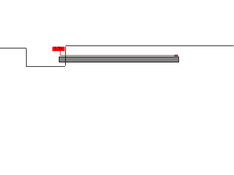

    Zlecę wykonanie modułu do odczytu pochylenia na odległość około 30 metrów przez kabel np. ethernet. Odczyt pochylenia na wyświetlaczu. Moduł powinien być jak najmniejszych rozmiarów, natomiast podzespoły użyte do stworzenia takiego modułu jak najtańsze, ze względu na możliwość uszkodzenia modułu pomiarowego. Sam moduł pomiaru pochylenia będzie umieszczony w metalowym ceowniku pod ziemią na rurze, która będzie wpychana pod ziemię, kabel od modułu będzie prowadzony wzdłuż rury do wykopu startowego, gdzie będzie umieszczony wyświetlacz do odczytu.
    Moduł będzie pracował w trudnych warunkach dlatego wymagany jest niski koszt samego modułu.
    Opcjonalnie jeśli będzie to wykonalne umieszczenie modułu nadajnika radiowego 55,4kHz w celu lokalizacji początku rury. Odbiornik sygnału 55,4kHz posiadamy.
    Jeśli pojawią się pytania to proszę o kontakt. Możliwe jest również testowanie urządzenia w pracy podczas robót. Działamy na terenie śląska (głównie Katowice).

    Sam moduł może być bardzo tani. Potencjometr z ciężarkiem na ośce. Ba nawet dwa, w dwóch osiach. Do odczytu multimetry za kilkanaście złotych z marketu.

    Tak się zastanawiam czy jest to możliwe do zrobienia z modułu akcelerometru i odczyt na np. raspberry pi?
    Taki moduł - gy-521
    Tylko czy idzie przekształcić kąt pochyłu na procent?
    Drugie pytanie znalazłem coś takiego:
    Si5351A
    Ten moduł może generować od 8kHz do 160 MHZ, gdybym ustawił sygnał na 55,4kHZ to sygnał wyjdzie z ziemi, aby czujnikiem zlokalizować położenie modułu?

    Zależy od lokalnych właściwości gruntu i mocy sygnału, sam Si5351A to tylko generator który potrzebowałby jeszcze co najmniej wzmacniacza mocy aby sygnał "wypuścić" dalej. Przy częstotliwościach tego rzędu może nie być łatwo skonstruowanie odpowiedniego wzmacniacza. Sama lokalizacja odpowiednim odbiornikiem będzie niezbyt skomplikowana jednak o precyzyjnym namierzeniu możesz pomarzyć.

    Memsy niezbyt lubią drgania a tu raczej mało ich nie będzie , co do nadajnika częstotliwość nie jest problemem , większym jest antena nadawcza poczynając od jej położenia w ziemi a kończąc na długości fali . Ale poza tym to oferta jest mało atrakcyjna biorąc pod uwagę cenę jednostkową takiej usługi . Mógł bym się zgodzić na 25% ;) Ale 3kPLN to jakoś nie przechodzi mi przez myśl jak na same manele trzeba będzi z 1000 wydać
