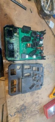

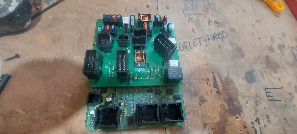

    Witajcie, wraz z małżonką kupiliśmy Pluriela 1.6 16vv z małym przebiegiem samochód dodatkowo posiada skrzynie sensodrive. blacharsko i mechanicznie bez zastrzeżeń, jednak pań przy sprzedaży oznajmił iż w samochodzie nagle znikły swiatla drogowe i pozycje po czym on oddał do fachowców i swiatla wrocily, tyle że od momentu naprawy swiatla I zapłon włączają się same,nawet bez kluczy w stacyjce...
    Pierwsze co to sprawdziłem bezpieczniki w kabinie i znalazłem takie kwiatuszki
    Citroen C3 Pluriel wlacza swiatla i zapłon bez kluczyka
    Jeden z przekaznikow został na siłę zwarty a jak się wyciągnęło ten zwornik to przekaznik zaczynał buczeć. Pierwsze co zrobiłem to przelutowalem ów przekaznik na nowy. Dzisiaj po podłączeniu BSI znów to samo buczenie z okolic nowego przekaznika...
    Na chwilę obecną zdemontowałem bsm z pod maski cale było zaśniedziałe i w kostach była woda... puki co schnie. Jak myślicie panowie te problemy z autem które opisałem będą spowodowane mokrym bsm?

    grala1
    Specjalista grupy V.A.G.
    Nie wydaje mi się żeby to była wina wilgoci ale nic cię nie kosztuje wysuszenie go więc warto to sprawdzić.
    Wytłumacz dokładnie co rozumiesz przez to że zapłon sam się włącza oraz które dokładnie światła same się włączają.
    W zależności od wersji to przednie postojowe razzakaxza BSI a raz BSM, tylne tylko i wyłącznie BSI.
    Co z oświetleniem rejestracji?
    Gdy zapłon sam się załączy to czy działa wtedy wszystko - radio, wycieraczki itp - tzn czy można je włączyć bez kluczyka, czy licznik wtedy działa?
    Czy ten przekaźnik buczy cały czas czy tylko po włączeniu zapłonu?
    Jeżeli przekaźnik byczy tzn że na jego cewce nie ma pełnego napięcia zasilania.
    Czy jesteś w stanie ustalić które bezpieczniki zasilane są ze styków roboczych tego przeznika?
