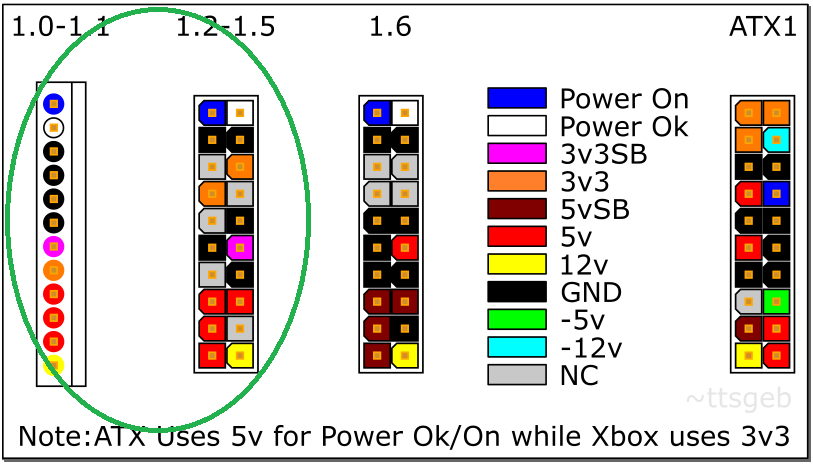

Poniżej rozstaw pinów ja mam wersje 1.4
Pomysł mam taki że wylutuje oryginalne gniazdo ATX i podciągnę kable do gniazda w obudowie , i kablem 7 żyłowym połączę konsole w zasilaczem na zewnątrz.
Mam pytanie bo problemem może być linia +5V pobierająca 13.2A , jakiej grubości musi być pojedyncza żyła aby takie natężenie udźwignąć ?
Jakie gniazdo polecilibyście mi przynajmniej 7 pinowe wystarczające do udźwignięcia kłopotliwej lini ?
