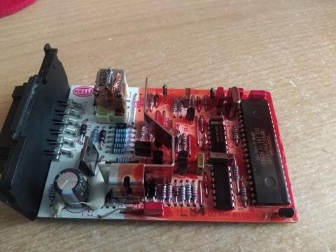

    Chciałbym wyczyścić maskę, która położona jest na płytce drukowanej i utrudnia poprawę zimnych lutów. Jaki ogólnodostępny środek moglibyście polecić do takiego zabiegu?
    Problem ze sterownikiem jest następujący: po przelutowaniu pinów sterownik pracuje poprawnie około miesiąca, następnie tempomat znowu nie załącza się. Poprawa pinów pomaga więc tymczasowo (są w strasznym stanie) a położona fabrycznie farba (?) skutecznie uniemożliwia poprawę całości.

    Raczej nie ma bezpiecznego sposobu, żeby to zmyć. Spróbuj wytrawić miejsce gdzie lutujesz kwasem.

    Tak też zrobiłem: wytrawiłem punkty i potem mozolnie lutowałem po kolei. Udało się i sterownik działa prawidłowo. Zobaczymy jak będzie z trwałością połączeń ale jestem dobrej myśli.

    Wytrawione punkty lutownicze i całość przelutowana punkt po punkcie.
