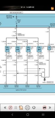

    Cześć,
    Panowie/Panie, mam małą zagwozdkę bo jeszcze nie spotkałem sie z takim połączeniem a że ciągle się uczę zwracam się do Was z pomocą.

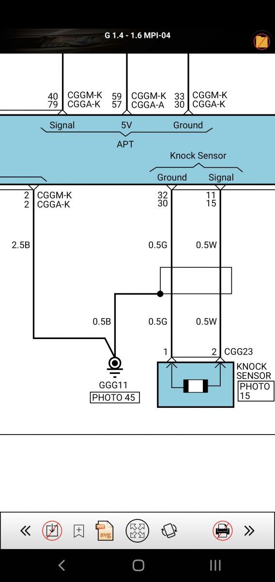

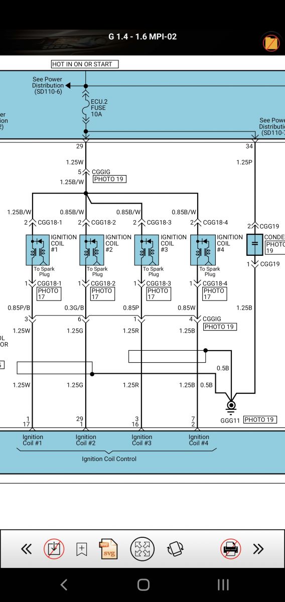

    Ostatnim czasem wpadł znajomy I30 w benzynie, problem z odpalaniem, auto zrobione, lecz na schemacie i w wiązce znalazłem takie połączenie (patrz załącznik). Przewód sygnałowy i masowy czujnika spalania stukowego ma dodatkową masę, to samo tyczy sie cewek zaplonowych, dodatkowe masy sa bardzo blisko komputera jakieś 20cm.
    Dodatkowe masy w przewodach sygnałowych i zapłonowych w Hyundai i30 - jaki cel? Dodatkowe masy w przewodach sygnałowych i zapłonowych w Hyundai i30 - jaki cel?
    Pytanie pewne banalne, dlaczego producent zastosował dodatkowe masy??
    Pozdrawiam WIMM

    To nie dodatkowo masa, tylko ekran tak jak w przewodzie antenowym. Funkcja przeciwzakłóceniowa.
  • #3 19388508
    WloczykijMalaMi
    Czyli dobrze myślałem, musiałem się upewnić. Ten ekran idzie na karoserie gdzie inne masy, stąd tak napisałem.
    Dzięki za odpowiedź.
    Pozdrawiam WIMM

    Polecam wyczyścić masy, oraz sprawdzić ciągłość przewodu ekranu. Nic Cię nie kosztuje, a czasem potrafi na prawdę dużo pomóc.

    Tak też zrobiłem, bo nalot i delikatna korozja wlazła.
