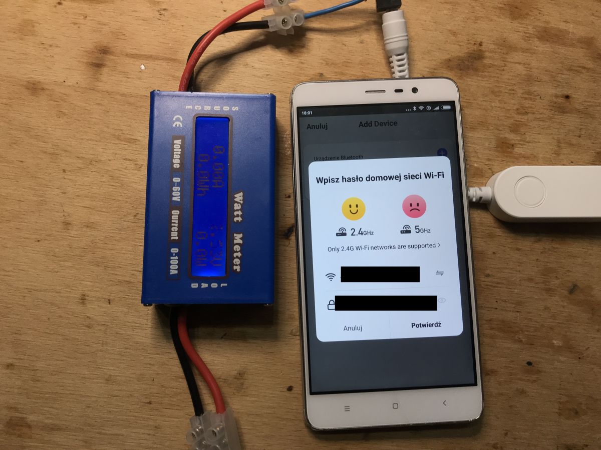

    Parowanie z aplikacją
    Parowanie jest naprawdę bardzo proste. Ściemniacz został wykryty automatycznie, ledwo co uruchomiłem aplikację SmartLife na telefonie z Androidem (bez tego pewnie trzeba by wprowadzać go w stan Reset poprzez dłuższe wciśnięcie przycisku):
    WiFi SmartLife ściemniacz jednokolorowego paska LED - test, wnętrze, schemat
    Urządzenie wyświetla się pod "urządzenia bluetooth":
    Trzeba podać hasło naszej sieci WiFi, musi to być sieć 2.4GHz (5GHz nie jest wspierane):

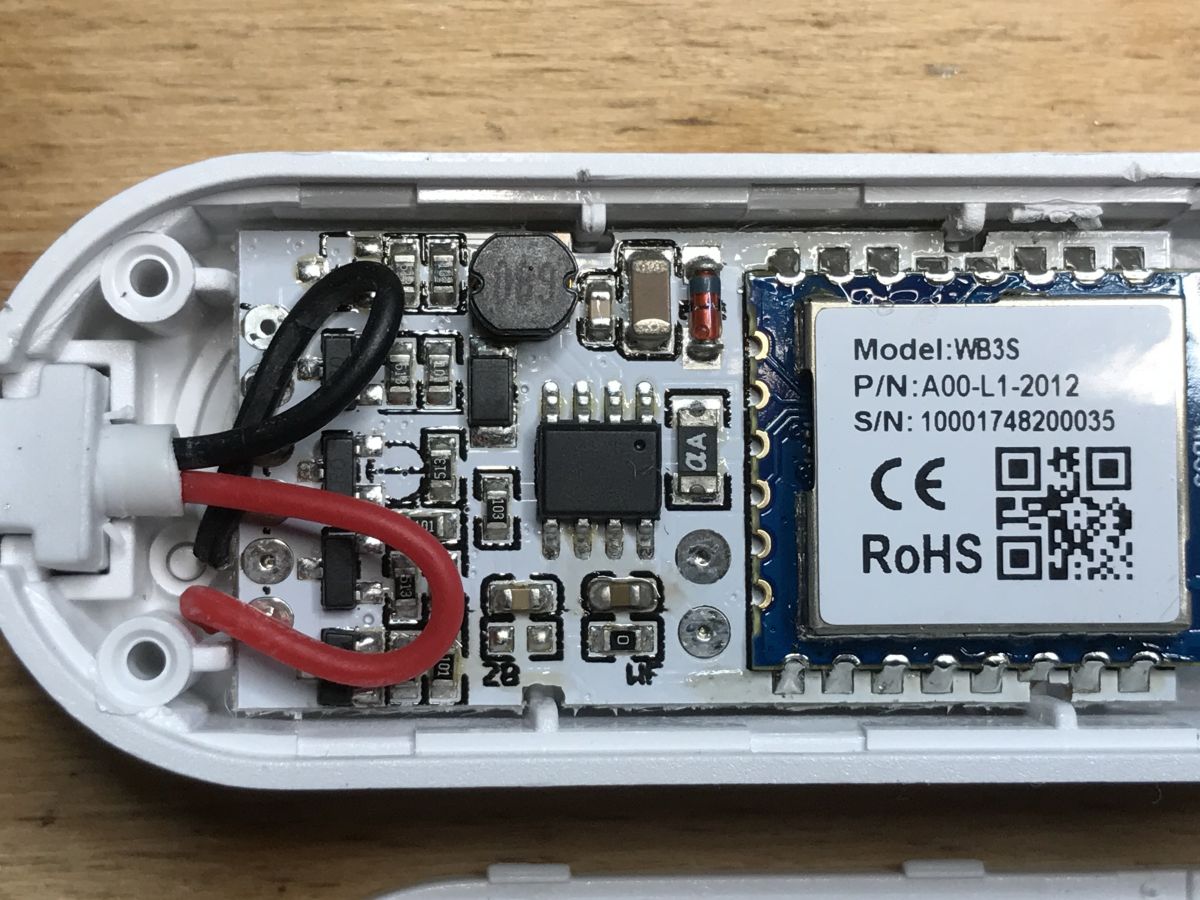

    I od razu widzimy wnętrze:
    Niestety nie jest to na żadnych ESP8266 czy tam ESP8285 (TYWE3S, TYWE2S). To jest WB3S:
    WB3S, czyli energooszczędny moduł WiFi + Bluetooth od Tuya, oparty o układ BK7231T.
    Dodatkowo mamy coś co wygląda na przetwornicę i tranzystory:
    Od spodu mamy miejsce na dodatkowe układy. Nie ma pinów do programowania. Są piny o rolach:
    - IR-, IRIN - czyli pewnie ta płytka też wspiera w innej wersji sterowanie pilotem...
    - W, R, G, B - czyli ta płytka też pewnie w innej wersji wspiera osobną kontrolę 4 kanałów (osobno PWM dla R - czerwieni, osobno dla G - zieleni, itp, red green blue white).
    Przyjrzyjmy się lepiej przetwornicy:
    Przetwornica to xl1509-3.3e1 produkcji XLSemi.
    Jest to dokładniej konwerter step down (buck) który pracuje na napięciu wejściowym od 4.5V do aż 40V, a na wyjściu daje 3.3V (są też wersje dające 5V i 12V). Czyli ten układ zapewnia zasilanie dla WB3S.
    Zostają jeszcze tranzystory. Oznaczenie R0 może wskazywać na kilka różnych, ale z moich wyszukiwań wynika, że to pewnie są CJ3400 lub podobne:
    Czyli tranzystory MOSFET z kanałem typu N w obudowie SOT-23, o bardzo niskim RdsON, w sam raz do przełączania dużych prądów.
    Na płytce widać też bezpiecznik, co zawsze jest plusem w tego typu produktach.
