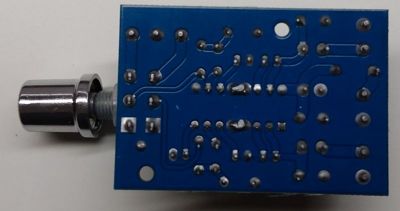

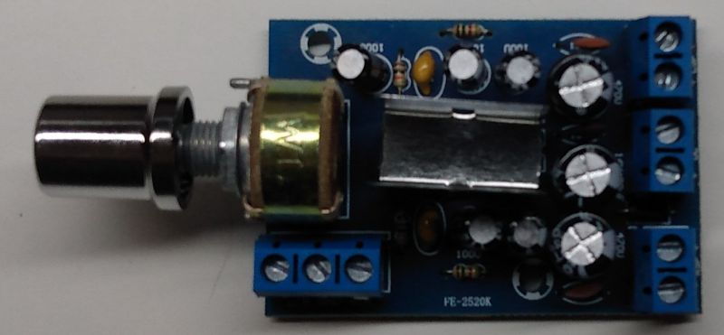

Niewielka płytka o wymiarach około 38x56mm;

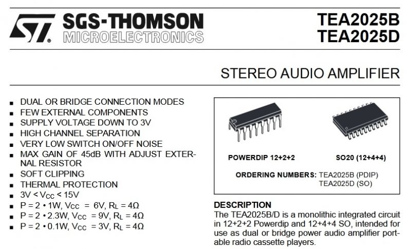

Moduł nie jest skomplikowany pod względem budowy i jest to w zasadzie układ z noty aplikacyjnej z dodanym potencjometrem regulacji wzmocnienia. Producentem TEA2025B jest (a raczej był) SGS-Thomson (teraz jako STMicroelectronics);

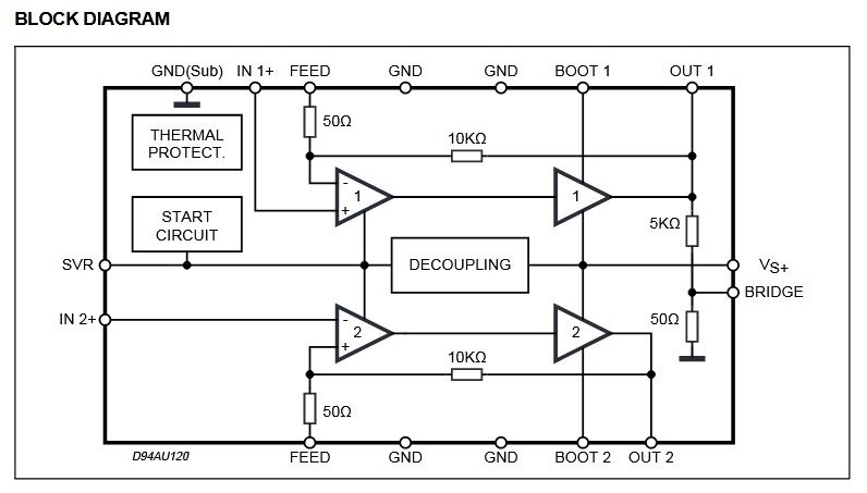

Układ występuje w dwóch różnych wersjach obudów a szeroki zakres napięć zasilania (3-15V) predysponuje go do użytku w urządzeniach zasilanych bateryjnie. Poniżej schemat wewnętrzny (blokowy) układu TEA2025B;

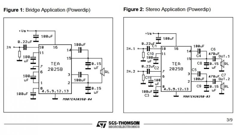

Oraz schemat aplikacyjny dla układu stereo oraz tzw. mono-bridge;
Przy zasilaniu 12V i wysterowaniu bez słyszalnych zniekształceń moduł pobierał w porywach do około 250mA. Poniżej 3V zasilania słychać wyraźne zniekształcenia i spadek mocy, radiator w postaci blaszki robił się gorący przy maksymalnej mocy. Sam moduł może się przydać jeśli nie potrzeba oszałamiającej mocy. Po szczegóły techniczne TEA2025B odsyłam do DS układu.
