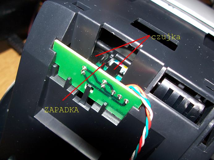

    Witam...
    http://macias.e-konto.net/czujnik.JPG
    Jest to czujnik optyczny (co zapewne widac)
    potrzebuje za pomocą tych trzech przewodow
    (od lewej na plytce:czer,nieb,bia)
    zrobic tak jak robi czyjnik jak niema miedzy nim przegrody...
    np. zepsulem czujnik i chce zeby sprzet myslal ze dziala i niema miedzy nim "przegrody"...
    przyznam ze dosyc wiem o elektronice ale oty niemam pojecia :]
    HELP
    Bede wdzieczny za pomoc...
    (na logike bylo by zwarcie miedzy przewodami "czer i bia" ale...)

    Zwarcie czujnika (np. rezystorem 470ohm) powinno pomuc, ale najpierw musisz sprawdzić, który z nich jest elementem świecącym, a który światłoczułym!!!

    to zwykły transoptor szczelinowy skladajacy sie z diody i fototranzystora .
    zakładając że zasilanie diody ma postac prądu stałego sygnał nie jest modulowany to gdy nie ma przeszkody forotranzystor jest w stanie nasycenia tzn zwatry
    więc by go oszukac wystarczy go zewrzeć i układ będzie myslał ze przeszkody nie ma .
    tam gdzie jest scieżka co idzie do obu elementów najprawdopodobniej jest masa wsólny punkt do którego podłączona jest katoda diody i emiter fototarnzystora aby sprawdzić które to dioda a które fototranzystor wystarczy wziąc woltomierz i na włączonym sprzęcie przeprowadzic test taki że na fototranzystotorze napięcie będzie spadac prawie do zera gdy przeszkody nie ma, jak jest to będzie wzrastac a na diodzie napięcie w obu przypadkach będzie stałe i wynosic kolo jednego wolta ..
    jeżeli sygnał zasilajacy diode jest zmodulowany to rozwiazanie będzie inne a sprawdzic to mozna np wpinając oscyloskop bezpośrednio na diode .
