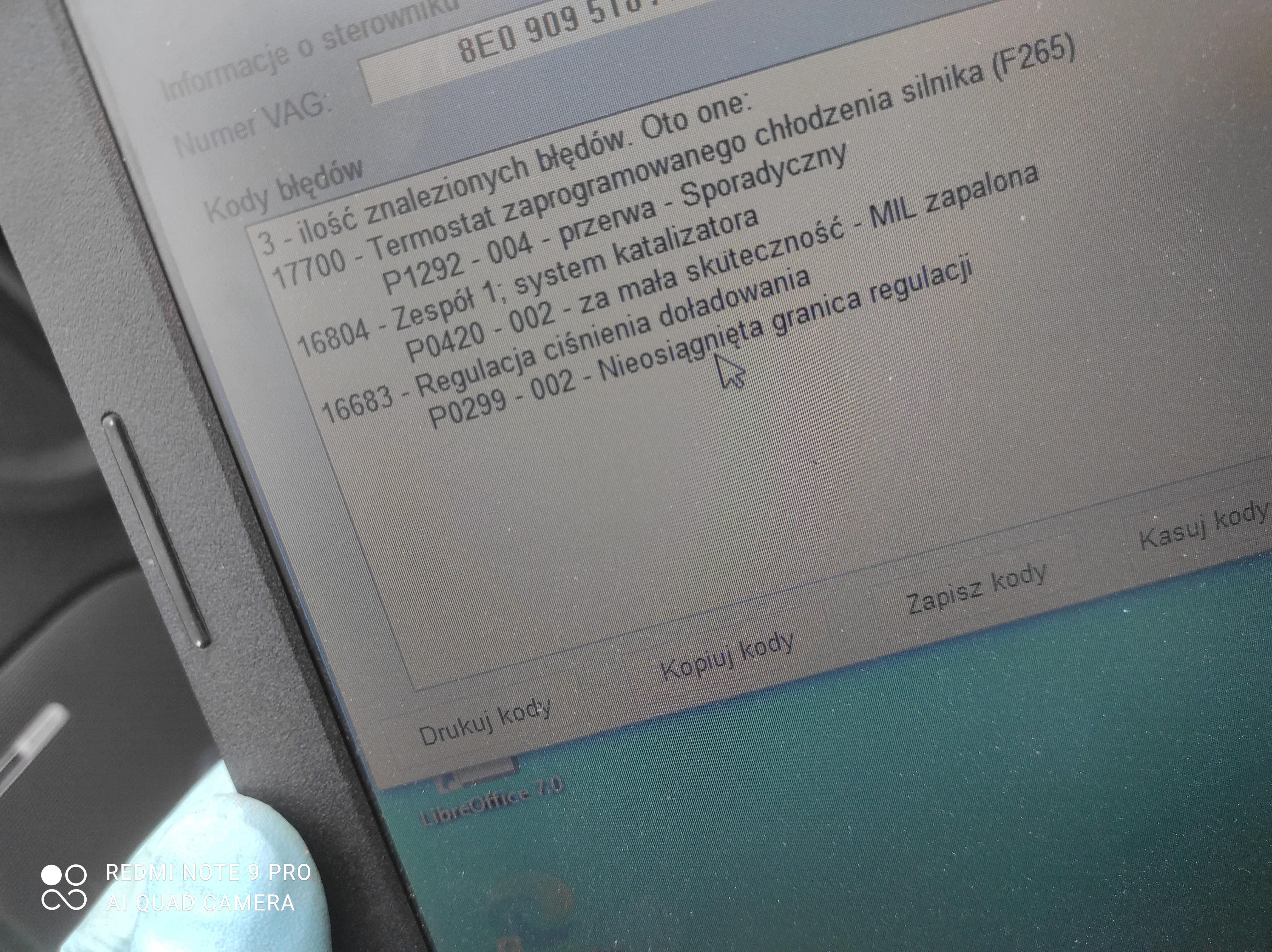

Mam problem ze swoim audi a4 b6 1.8t bex 190km
Mianowicie podczas trasy zaświecił się check i samochód mocno stracił na mocy i pojawiły się błędy jak na zdjęciu
Ktoś wie co to może być ?
Z góry dziękuję za wszelkie informacje
16804 to przytkany kat. Możliwe że mało jeździsz po trasach, głównie po mieście lub krótkie odcinki. Można próbować go przepalić. Czyli wysokie obroty i tak 50km jazdy - najlepiej po autostradzie.
Aleee kat może być przytkany olejem. Nie ubywa Ci ostatnio zbyt dużo oleju? Możliwe że problem z turbo. Jeśli turbo wysiada to można próbować ją regenerować a katalizator przepłukać (są specjalne firmy) lub wymienić jak zbyt przetkany.
Witaj, błędy to nie wszystko, trzeba podejrzeć wartości rzeczywiste np. ciśnienia doładowania podczas jazdy lub zrobić logi. Ja bym najpierw skasował błędy i pojeździł do następnego zapalenie się kontrolki check i sprawdził które powróciły.
Możliwe że turbo kończy żywot...
Ile masz widocznych chłodnic pod maską? 2 czy 3?
Wiatrak (wiatraki) Ci dobrze pracują? Nie masz zabitych syfem lamelek?
O ile błąd przypadkowy/sporadyczny to w starym audi może wynikać ze wszystkiego o tyle błąd zatkane katalizatora nie bierze się znikąd. Może wynikać z uszkodzonych czujników, sond, małego przepływu spalin spowodowanego rzadkim jeżdżeniem lub zasyfieniem którego źródło NALEŻY ustalić.
Aby sprawdzić kata i kondycję silnika możesz pojechać na OSKP i podobnie jak na rocznym przeglądzie niech Ci sprawdzą spaliny. Myślę że za grzeczność Pana diagnosty zapłacisz 20-30 zł. Ale oprócz tego, jak będziesz dla niego miły to podzieli się z Tobą swoją wiedzą.
