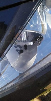

    Cześć, przychodzę z takim problemem, szukałem na niego odpowiedzi w internecie ale na nic nie natrafiłem.
    Otóż na lewym reflektorze, a raczej odbłyśniku pojawił się taki oto osad?
    Peugeot 207 - Osad na lewym reflektorze, możliwości czyszczenia
    Czy jest ktoś w stanie mi powiedzieć czy da się to wyczyścić ?

    To nie nalot ani osad. To jest zwykle objaw korozji warstwy metalizacji. Nie naprawisz tego samodzielnie. Zostaje Ci tylko zakład regenerujący metalizacje odbłyśników.
    To co tutaj na zdjęciu widać, jest chyba w niekrytycznym miejscu?, i zdaje mi się że nie będzie miało wpływu na wiązkę światła.
    Chyba że skrupulatna SKP się na przeglądzie przyczepi.

    Czyli rozumiem, żeby monitorować sytuację, i gdy będzie już źle to wymienić lampe cała?
    Najlepiej wymienić i mieć spokój.
