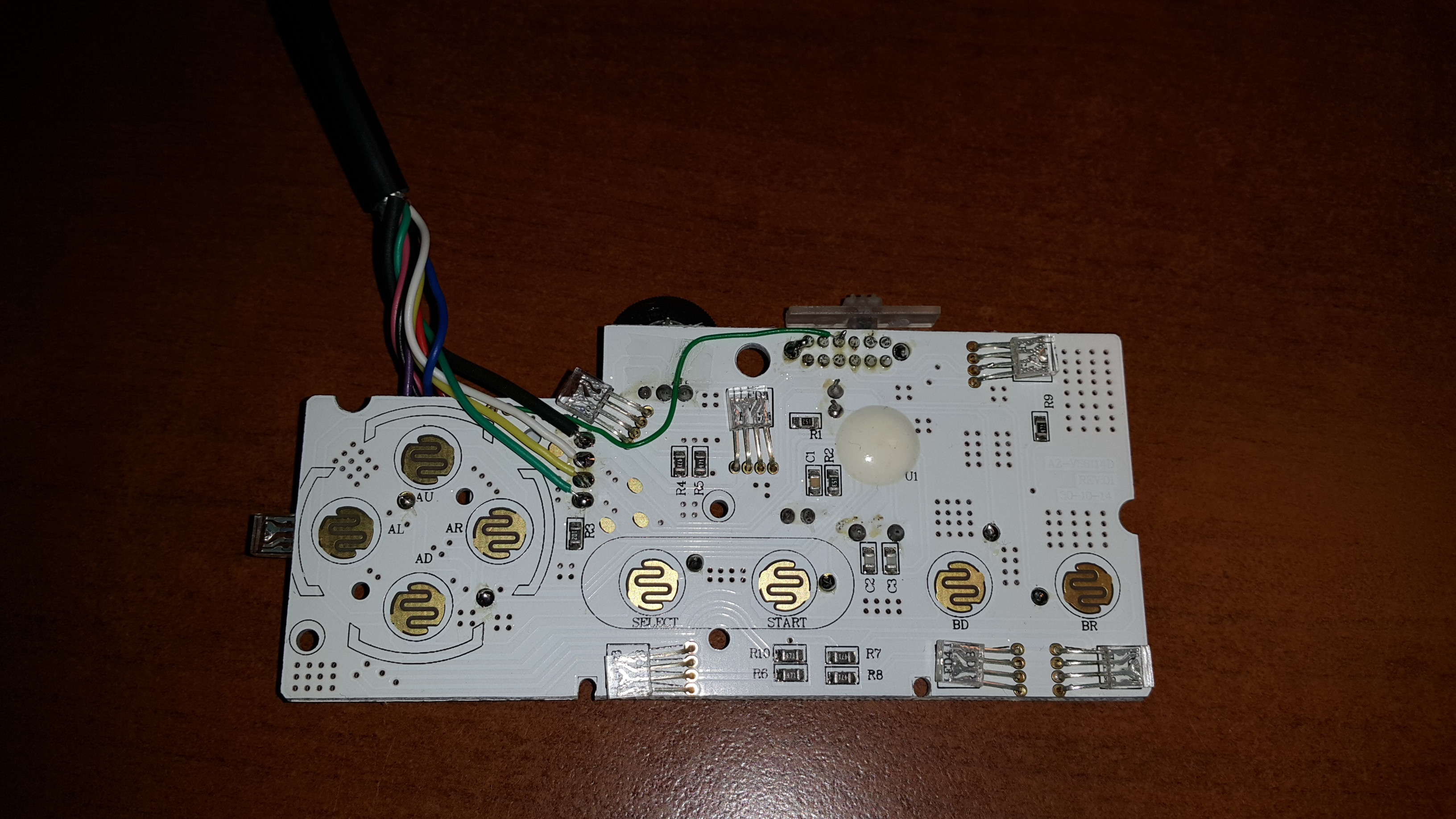

    Najpierw musiałem jednak odtworzyć schemat omawianego joysticka USB:
    Przeróbka joysticka USB do konsoli NES/Pegasus + diody RGB Przeróbka joysticka USB do konsoli NES/Pegasus + diody RGB Przeróbka joysticka USB do konsoli NES/Pegasus + diody RGB
    Biała soldermaska skutecznie wszystko utrudniała, a podglądanie płytki pod światło niewiele pomagało. Szczęśliwie udało się odkryć tajemnice:
    * nad całością czuwa pojedynczy układ scalony (mikrokontroler albo dedykowany układ ASIC - któż to wie bez zaglądania do środka) - glut - tym razem w białym kubraczku, taktowany kwarcem 6 MHz (prawdopodobnie wewnątrz musi być on zwielokrotniony PLLem, bo USB wymaga zdaje się 12 albo 16MHz). Z układu wychodzi 16 ścieżek (oprócz masy, zasilania, linii do przycisków, sygnałów USB D+ i USB D- jest także wyjście +3.6V pochodzące z wbudowanego w glut stabilizatora napięcia +3.6V oraz pin1 podpięty rezystorem 1k do masy, którego funkcji nie badałem.
    * z każdym przyciskiem związany jest punkt testowy (test-pad), do którego można się podlutować, bez konieczności lutowania się do samych pól stykowych; aby uniknąć plątaniny przewodów na przodzie joypada (przezroczysta obudowa wrzystko by ujawniła), przewierciłem każdy test-pad na wylot i podlutowałem się do nich "od spodu".
    * niestety o ile przyciski A, B, Select, Start podłączone są osobnymi liniami, o tyle przyciski przeciwległych kierunków (Lewo/Prawo oraz Dół/Góra) współdzielą po jednej linii: wciśnięcie pierwszego zwiera linię do masy, a drugiego do +5V) Początkowo zastanawiałem się jak to w ogóle działa - czyżby stan napięcia utrzymywany był wewnątrz gluta w połowie (2.5V) i był tam przetwornik DAC? Otóż nie. Glut generuje na tej linii sygnał prostokątny (45 Hz) i bada, czy poziom napięcia zgadza się z generowanym (wtedy nic nie jest wciśnięte) czy jest np. cały czas niski lub wysoki. Trochę zastanawiam się po co taka komplikacja - niby oszczędność dwóch linii, ale czy to aż takie krytyczne? No i ogranicza się możliwość wciśnięcia obu kierunków na raz (co akurat fizycznie nawet w krzyżaku typu D-Pad możliwe nie jest).
    Mógłbym oczywiście rozciąć to połączenie i podlutować się bezpośrednio do każdego z czterech kierunków, ale zależało mi aby jednak joypad nadal mógł też być podłączany pod USB i działać jak do tej pory. Wpadłem więc po prostu na pomysł, że mikrokontroler trzy razy (w odstępie 11 ms) odczyta stan tej linii. Gdy wszystkie trzy odczyty zwrócą taki sam stan to będzie oznaczać, że wciśnięto przycisk (0,0,0 = dół, 1,1,1 = góra). W przeciwnym razie przycisk kierunku wciśnięty nie jest. Działa rewelacyjnie!

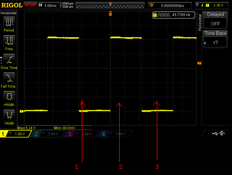

    Pomyślałem więc, że skoro już mam płytkę z mikrokontrolerem to przecież może on sterować też PWMem każdą z trzech składowych (R,G,B) diod, robiąc różne ciekawe efekty świetlne (chociażby płynne przejście a'la tęcza). Atmega 8 (wykorzystana w tym projekcie) ma akurat 3 liczniki, które mogą sterować trzema pinami w trybie PWM, więc idealnie. Wystarczy tylko dodać trzy tranzystorowe klucze nasycone (przy rezystorach 470R, siedem diod w sumie pobiera: R=40mA, G/B=22mA i et voila.
    W diodzie RGB, strumienie światła "wydostające" się z trzech różnych struktur, leżących bardzo blisko siebie mieszają się, tworząc wrażenie świecenia jednego koloru o różnych odcieniach (jakość tego efektu zależy tez od samej diody - im struktura diody mniejsza (SMD) a obudowa matowa, tym mieszanie barw jest lepsze. Istota PWMa polega na tym, aby sterować wszystkimi trzema składowymi kolorów NA RAZ, zmieniając poziom wypełnienia:
    Niestety, "oszczędny", bo redukujący liczbę rezystorów, sposób podłączenia diod na tej płytce (katody tych samych kolorów zwarte, wspólne anody podłączone jednym rezystorem do +5V) był kolejną "kłodą pod nogi". Próbując zapalić więcej niż jeden kolor (zwierając katody do masy), na anodzie odłoży się najniższe z napięć. A że różne składowe mają różne napięcia przewodzenia (R=2.2V, G=3.5V, B=3.5V) to w efekcie świecić się będzie tylko czerwona (zielona i niebieska z uwagi na podobne napięcie przewodzenia w mniejszym stopniu podchodzą pod ten efekt, ale i tak nie jest to prawidłowe połączenie dla takiego trybu).
    Dlatego musiałem zmodyfikować sposób sterowania tak, aby cyklicznie przez pewien czas sterował tylko składowa czerwoną, potem zieloną, potem niebieską. Ludzkie oko i tak uśredni to na ten sam sposób, jednak teraz każda składowa świeci się średnio 3 razy krócej, wobec czego maksymalna jasność świecenia spada (może nie trzykrotnie z uwagi na logarytmiczny charakter ludzkiego oka). Aby tego uniknąć, należałoby jednak wymienić wszystkie 7 rezystorów tak, aby prąd diod wzrósł 3 krotnie)
