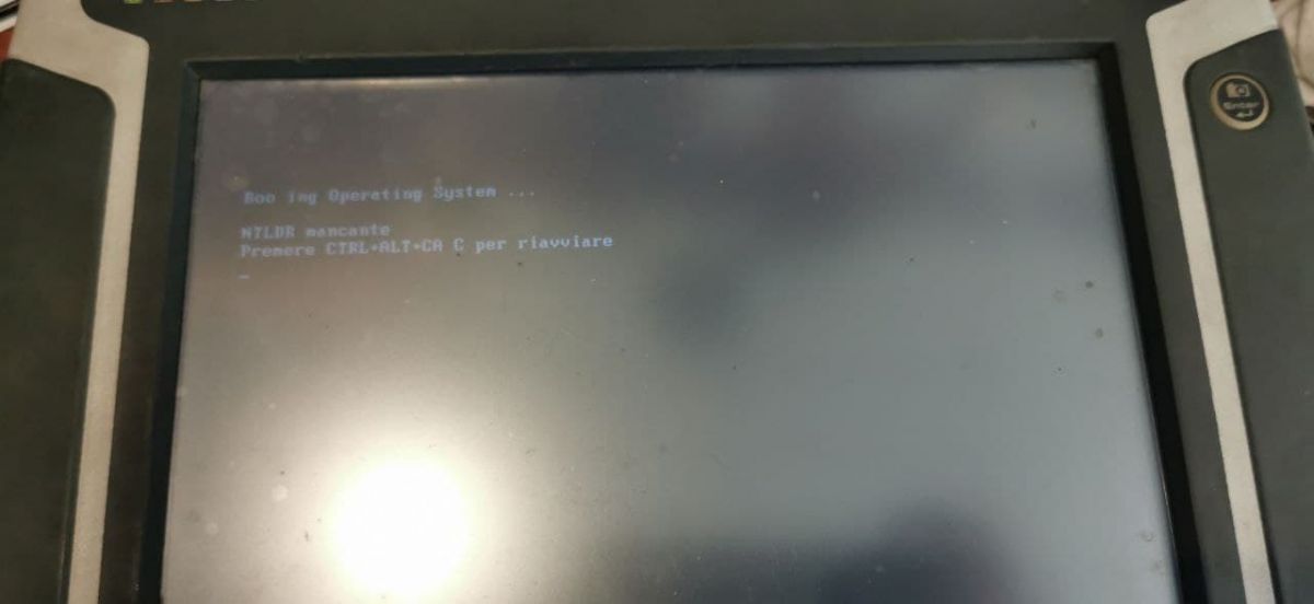

    Klient dostarczył mi Texa Axone mobile 3, która wyświetla błąd przy starcie systemu:
    Wgrywanie nowych programów i systemu do Texa Axone Mobile 3 - uszkodzenie mechaniczne
    Urządzenie było na serwisie stwierdzili uszkodzenie mechaniczne przez uchwyt na kierownicę. W środku brak jakichkolwiek uszkodzeń mechanicznych. Wg mnie albo problem z dyskiem albo uszkodzony system.
    Pytanie czy da się wgrać do niego programy od nowa wraz z systemem?
    Z góry dziękuje za pomoc.
    Po komunikacie który jest na ekranie też obstawiam padnięty system, smart dysku do weryfikacji.

    Dysk sprawny ale brak partycji systemowej.
    Pytanie jak na tym urządzeniu zainstalować system?

    Trzeba jakiś manual do tego, może tam jest procedura jak na to wgrać os

    To nie jest brak partycji systemowej jak zonkil napisał, ale błąd pliku wykonywalnego NTLDR. To jest plik bootujący system. Może spróbuj tego - Wpisz w google - NTLDR is missing, może coś z tego wyciągniesz.
    Obecnie też z tym problemem się zajmuję i już powoli wychodzę z siebie, bo nie mogę nic pozmieniać w biosie chcąc przestawić kolejność bootowania.
    Gdybyś tego próbował i wszedł poprawnie do bios, to daj znać jak to zrobiłeś. Bo ja mogę wejść do bios, ale dalej klawiatura nie działa.

    Dziwne bo ja mam 1 partycję w RAW.
    Udało mi się wejść w BIOS i pozmieniać parametry z podpiętą klawiaturą.
    Komputer trafił do mnie po serwisie TEXA, który stwierdził uszkodzenie płyty głównej a najprawdopodobniej olali klienta i powiedzieli, że się nie da.

    Cześć. A czy próbowałeś coś instalować na tym urządzeniu?
    Bardzo ciekawi mnie jak powiniem być skonfigurowany Bios aby zainstalować na nowo windę XP.
    Z poruszaniem się w biosie już daję radę, ale nic nie mogę zainstalować.
    Możesz coś pomóc?
