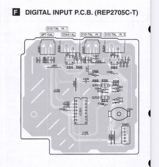

[Zlecę] Zlecę przeprojektowanie instniejącej płytki PCB i wykonanie nowej.

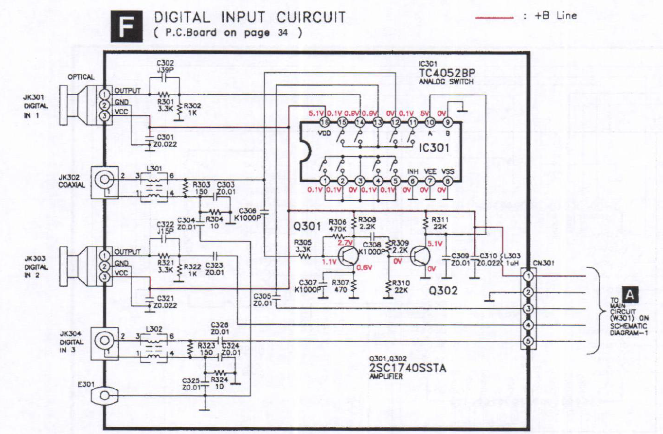

    wykorzystać 2 stronę układu przełączającego.
    Ten numer nie przejdzie, wejścia sterujące 4052 (A i B) działają jednocześnie na obie sekcje kluczy analogowych. Trzeba by użyć 4053 i dołożyć drugi układ na tranzystorach (detektor sygnału na wejściu koncentrycznym). Pokaż zdjęcie oryginalnej płytki.

    Moderator
    Miejsce jest, trzeba by zwymiarować oryginalną płytkę lub dorobić dodatkową malutką z przełącznikiem i dopiąć do istniejącej.

    Moderator
    Jeśli ma być jako zamiennik czyli że Ori płytkę demontujesz i w jej miejsce wstawiasz nową to bez fizycznego dostępu do niej jest to niewykonalne. Nie wiadomo jakie gniazda, rozstaw etc. Prosiłem o zdjęcie a wstawiłeś fragment z SM.

    Moderator
    marceli napisał:
    Nie bardzo rozumiem "bez fizycznego dostępu"
    Skoro nowa ma być w miejscu starej to trzeba zmierzyć otwory i dopasować sposób montażu. Przerabiałem nie jeden sprzęt i zawsze nowa płytka miała elementy mechaniczne tak samo jak stara. Dobre dopasowanie pozwala uniknąć zbędnego niszczenia obudowy. W tym konkretnym przypadku wystarczy zrobić tylko jeden otwór w obudowie na gniazdo RCA COAX (nawet takie panelowe) i doprowadzić połączenie do płytki krótkim przewodem w ekranie.
