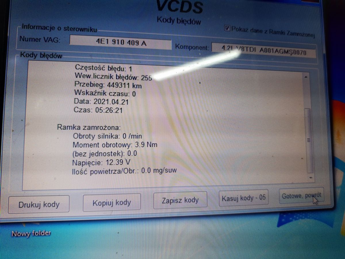

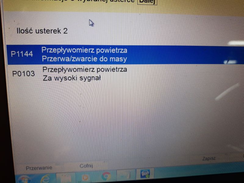

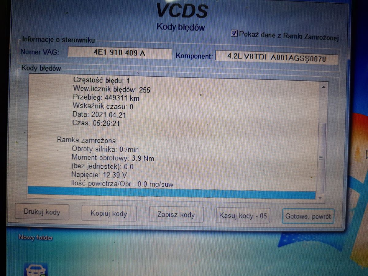

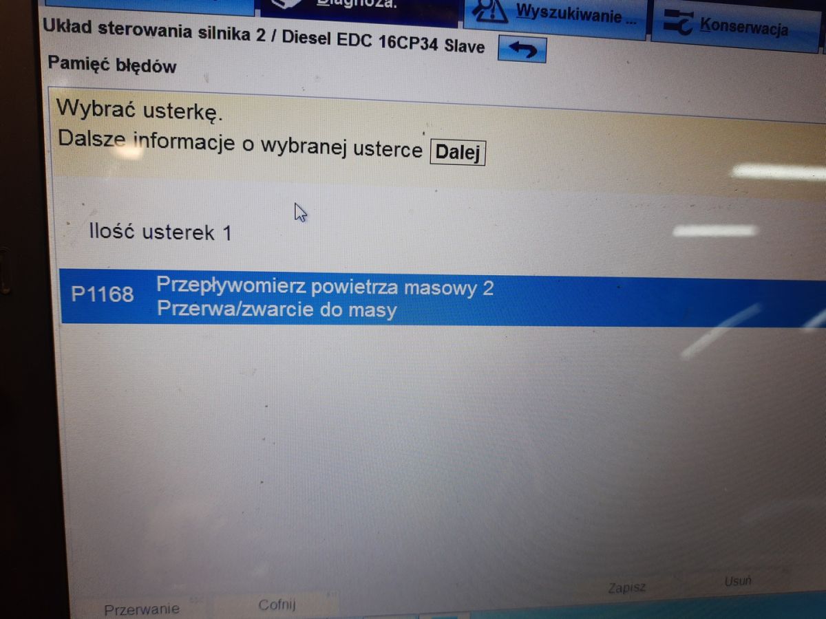

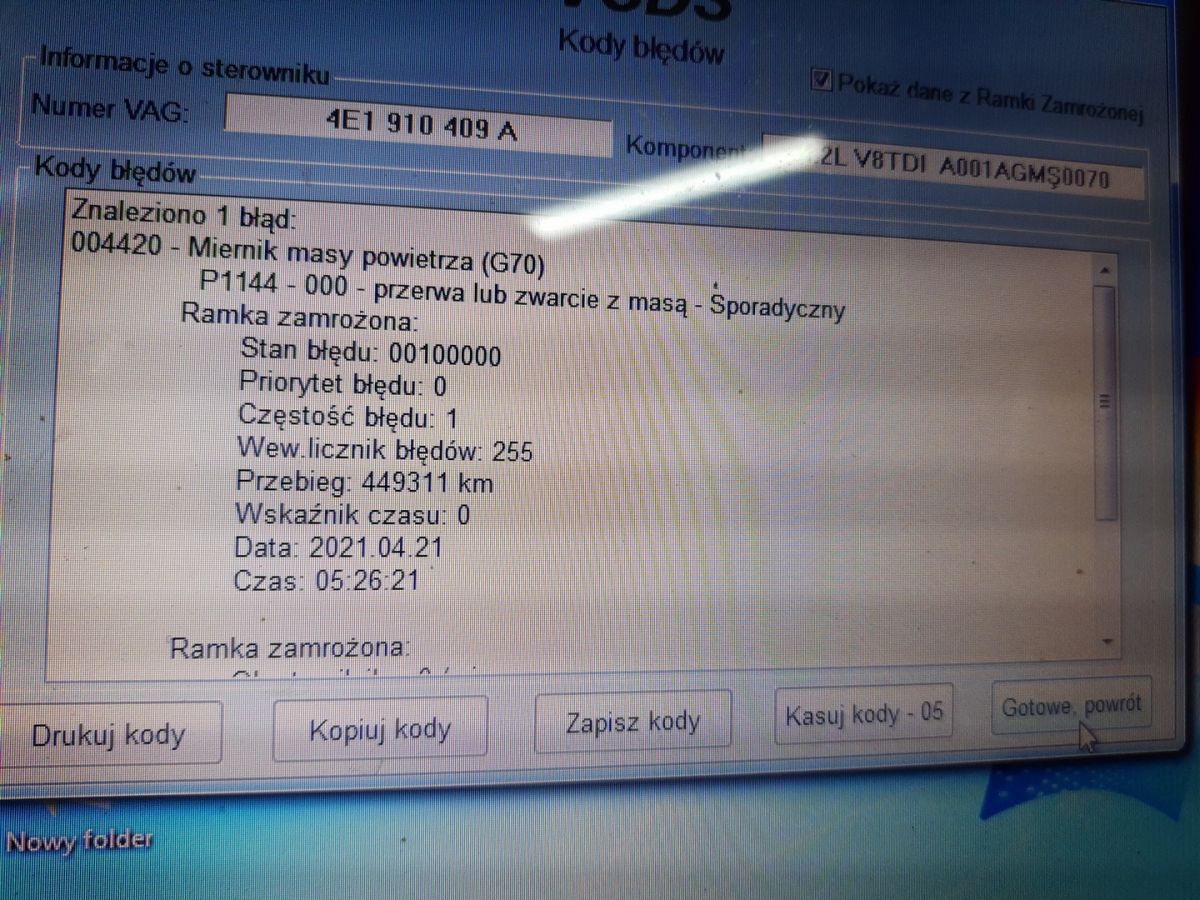

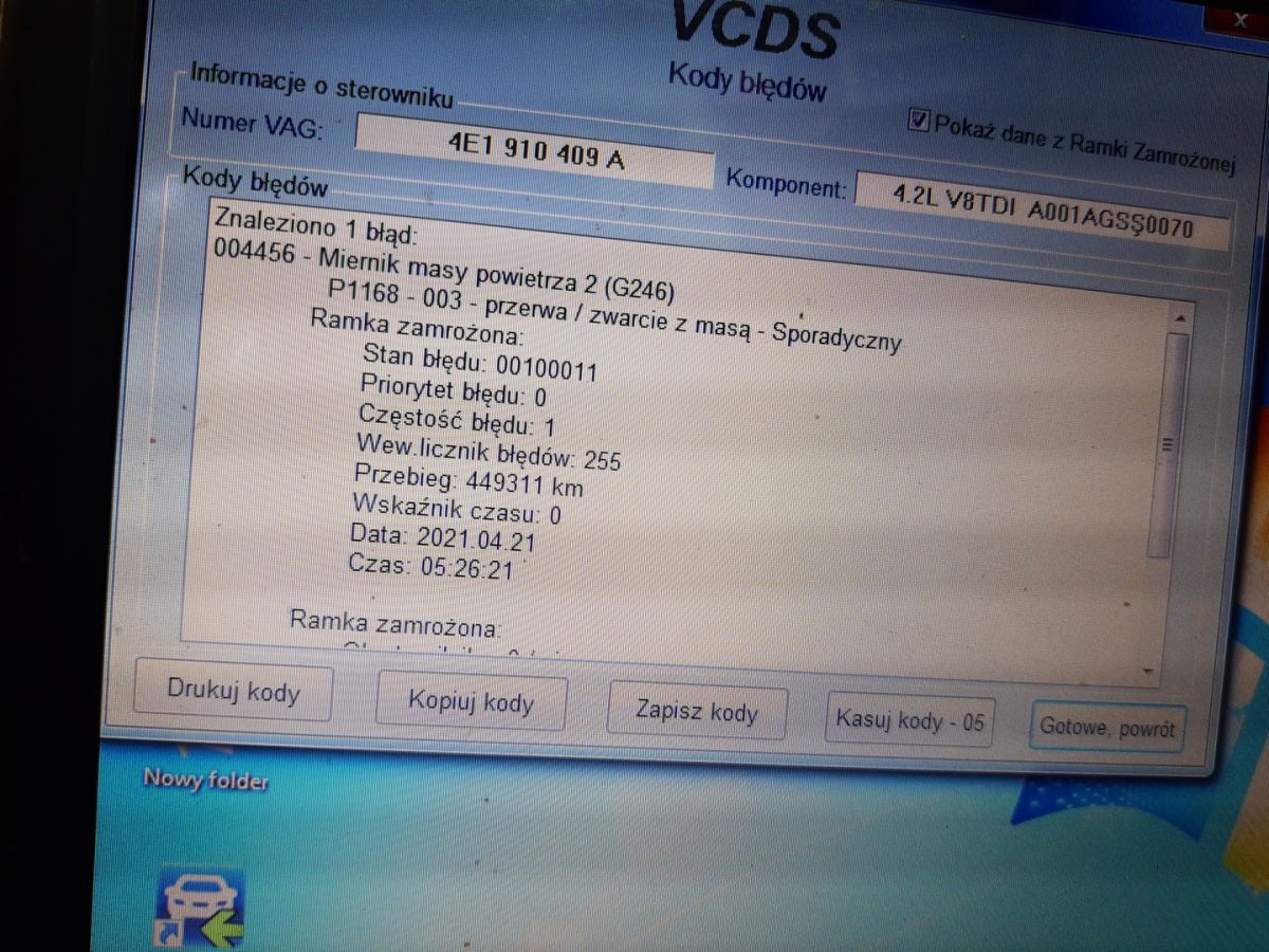

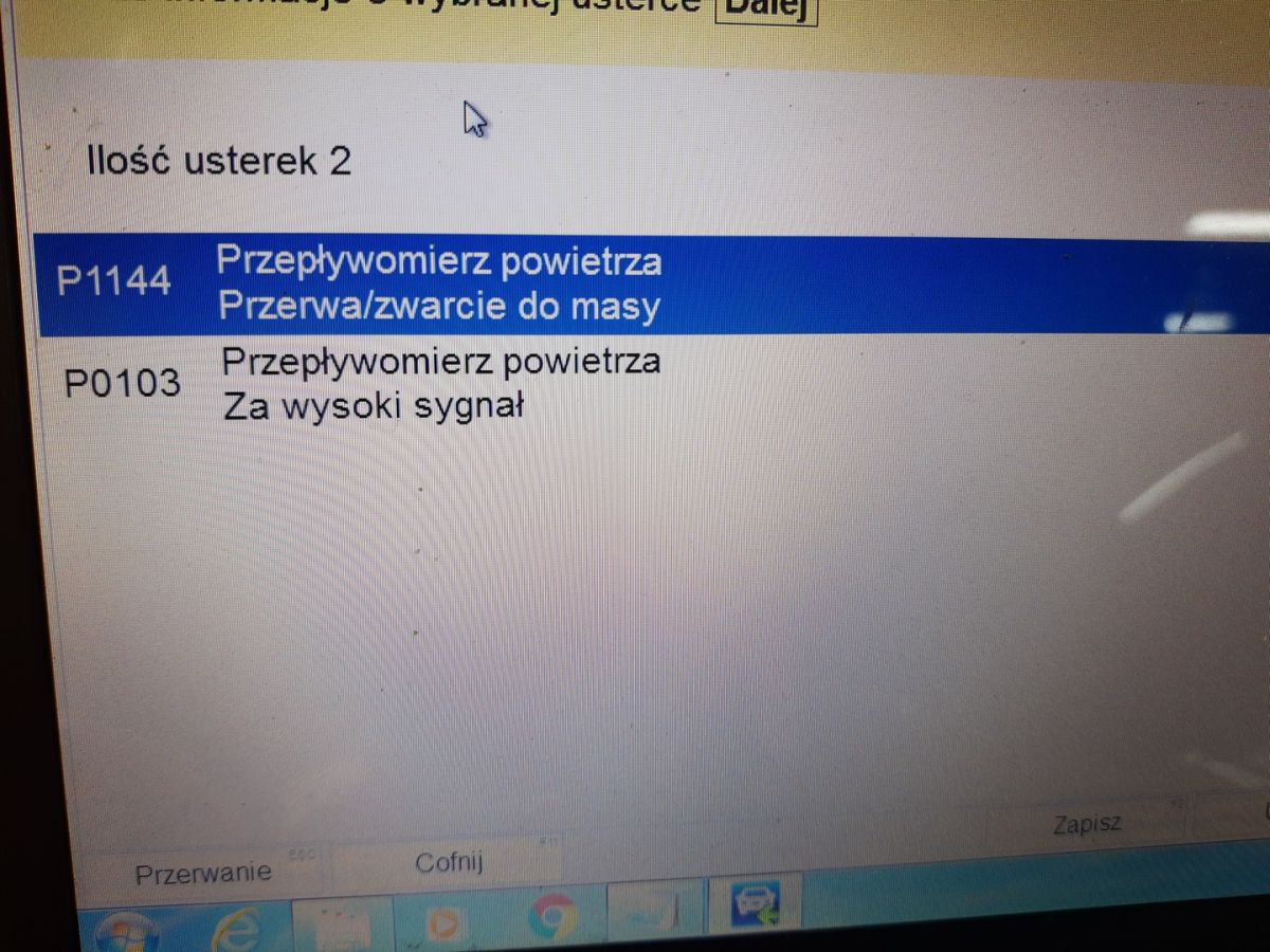

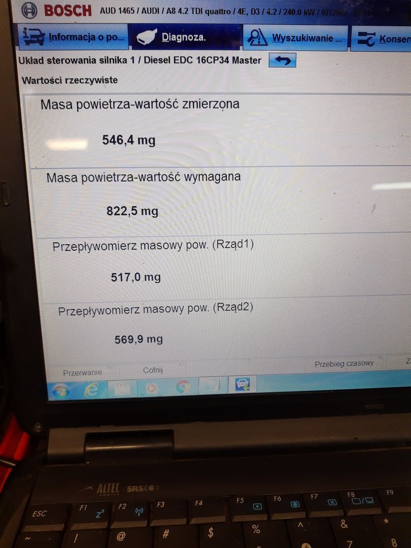

    Cześć borykam się z problem przepływomierzy w Audi A8 D3 4.2TDI z 2005r , a mianowicie oba wywalają błąd , dodatkowo auto poddymia oraz na biegu jałowym trochę się "trzęsie". Błędy VCDS'a oraz Boscha KTS'a jak na foto.
    Zrobiłem : podmieniłem oba przepływomierze ( na używane kupione od 2 różnych sprzedawców , którzy gwarantowali 100% sprawności) ,
    pomierzyłem przy wtyczce napięcie głowica od strony pasażera na włączonym zapłonie z wypięta przepływką :
    1PIN 5.03 , 2PIN 0.08 4PIN 11.90 (napięcie akumulatora) głowica od strony kierowcy : te same wartości . Na wpiętej przepływce i odpalonym samochodzie na prawej/lewej głowicy : 2PIN przy gazowaniu w zależności od obrotów napięcie wacha się od 0.24 do 0.37.
    Po usunięciu błędów wyłączeniu zapłonu i włączeniu - błędy wracają bez odpalania silnika.
    Jakieś pomysły sugestie ?
    czyli brak pomiaru przeplywu powietrza.

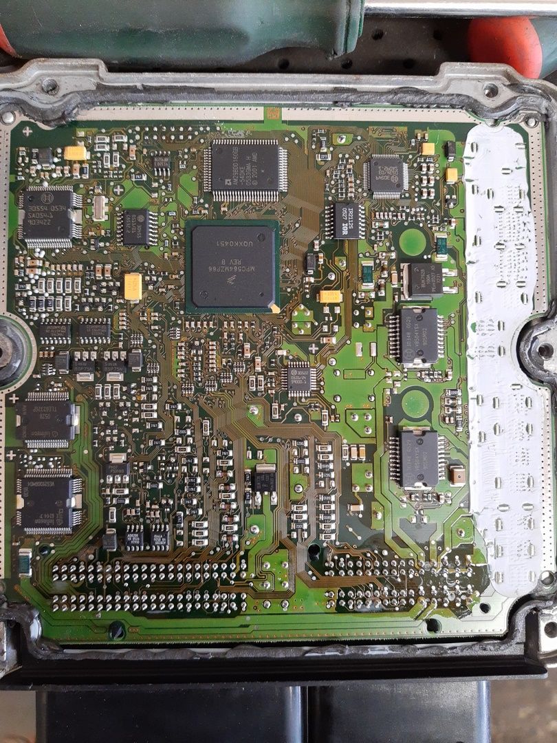

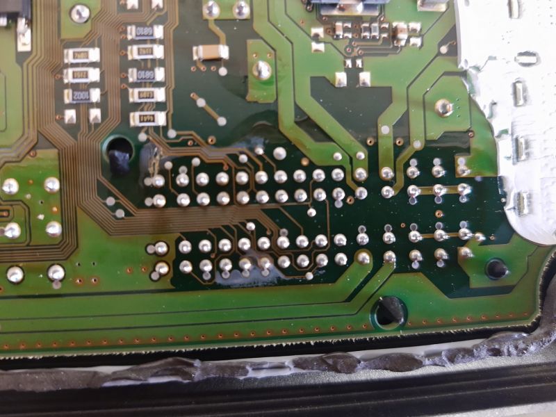

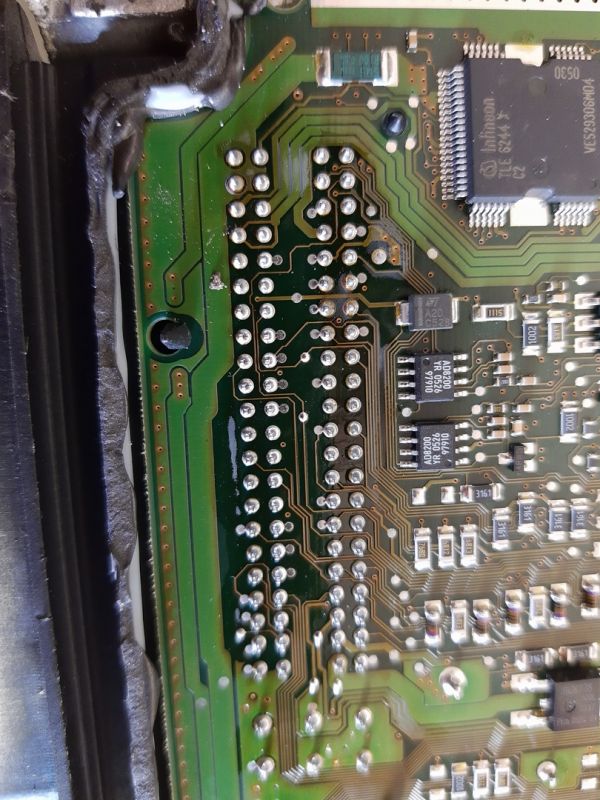

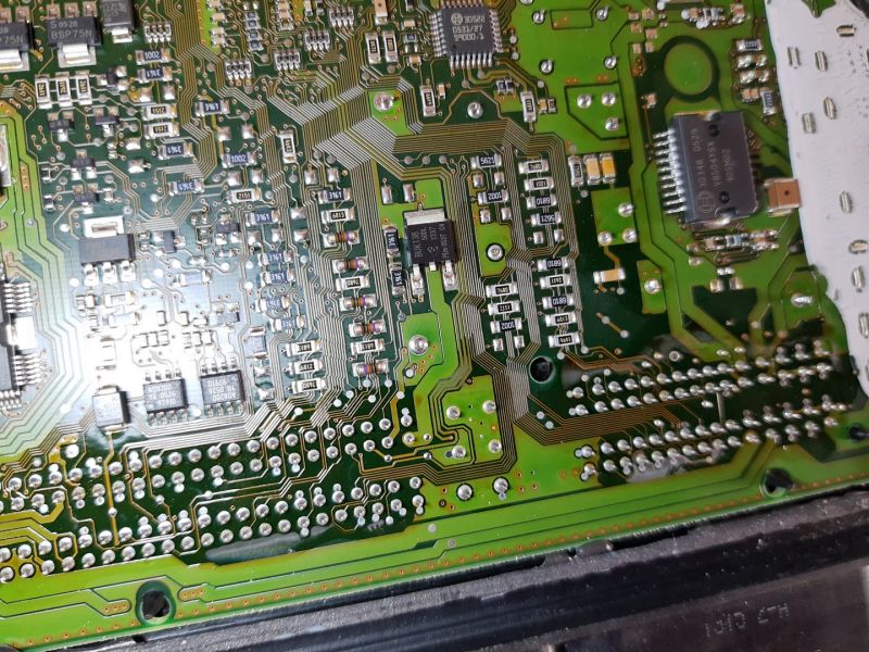

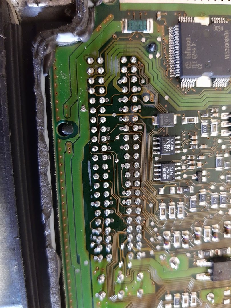

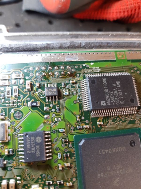

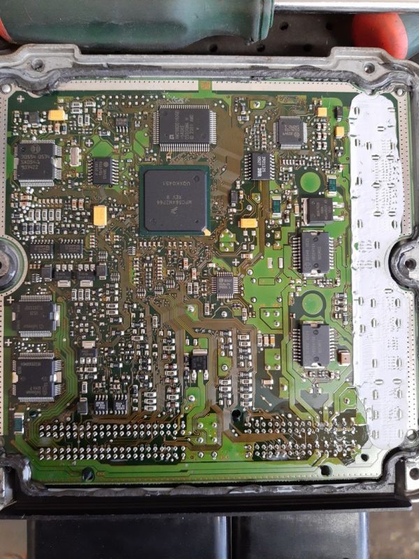

    Przedzwoniłem cała wiązkę kable są Ok. Wszystko wskazuję na uszkodzone sterowniki...
    Tematu jeszcze nie zamykam, póki co wysyłam je do sprawdzenia...

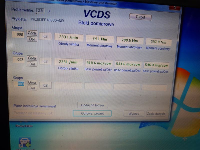

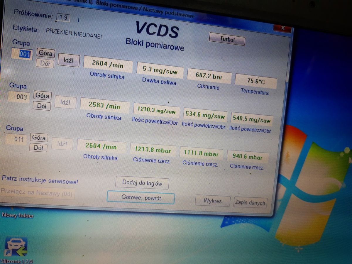

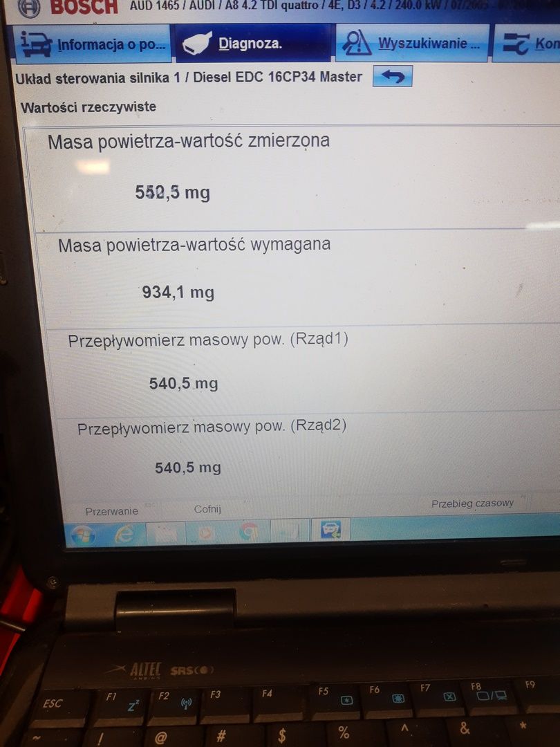

    Witam po kilku dniach zmagań udało się rozgryźć temat. Sterowniki wróciły ze sprawdzania okazały się OK.
    Wiązka na całej długości od sterowników do przepływek sprawdzona
    Sterowniki sprawdzone
    Przepływki podmienione na używki
    Problemem okazał się wsad - "mapa" , która ktoś tuningował kiedyś, ale podobno przez długi czas nic się nie działo nie wywalało błędów.
    Wrzuciliśmy fabryczny wsad od ręki 0 błędów samochód przejechał już ponad 300km bez "check engine" sterownik również nie zapamiętał żadnego błędu. Samochód już nie kopci (bo przedtem porównywalnie do lokomotywy na węgiel) przepływki "ożyły" temat dość niecodzienny co prawda miałem się już poddać, ale się udało.
