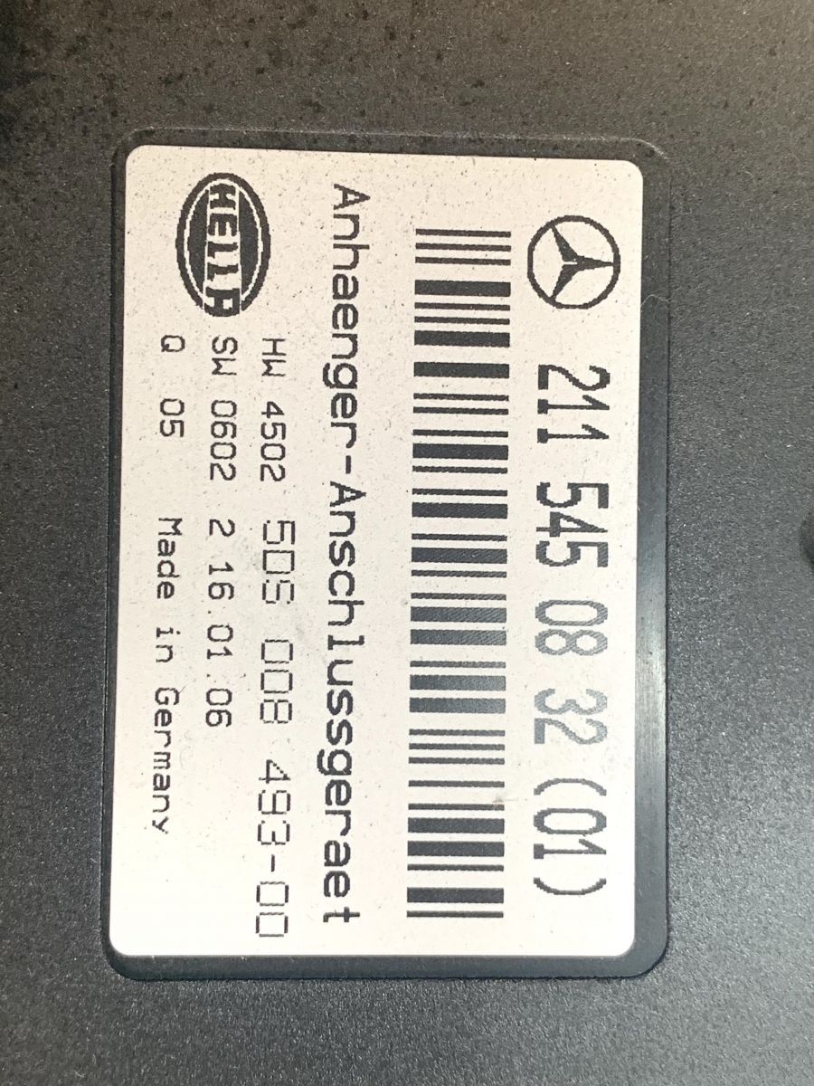

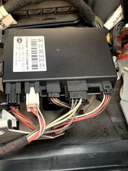

    W211 2006r., przedliftowy, kombi, hak chowany ręcznie dźwignią .

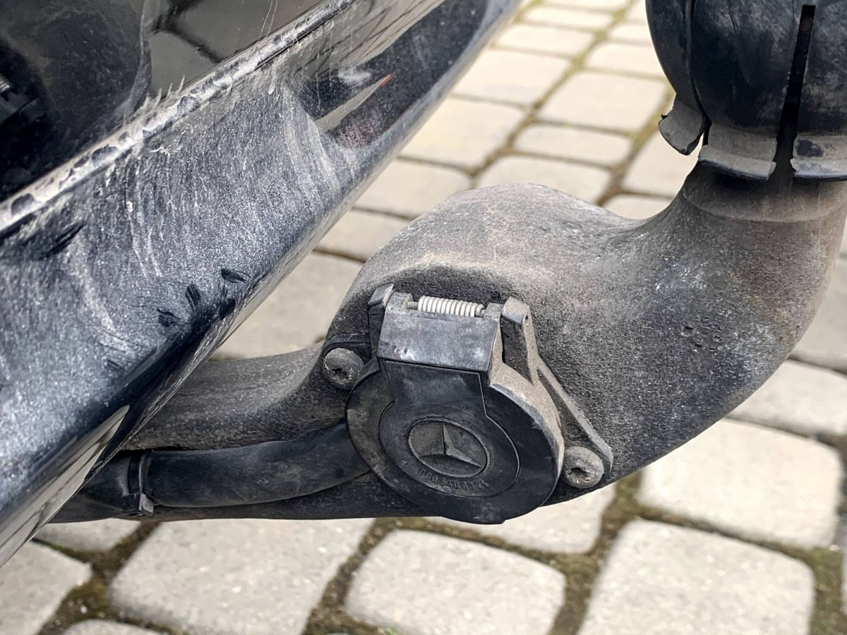

    W gnieździe 13pin brak wszystkich "świateł" , nie ma napięcia.
    Mercedes W211 '06 przedlift - schemat połączeń modułu haka przyczepy Mercedes W211 '06 przedlift - schemat połączeń modułu haka przyczepy Mercedes W211 '06 przedlift - schemat połączeń modułu haka przyczepy
    Do modułu dochodzi zasilanie (12V po stacyjce na czerwono/czarnym i czerwono/zielonym) i masa.
    Bezpieczniki (30A, 1 i 2) w tylnym SAM sprawne.

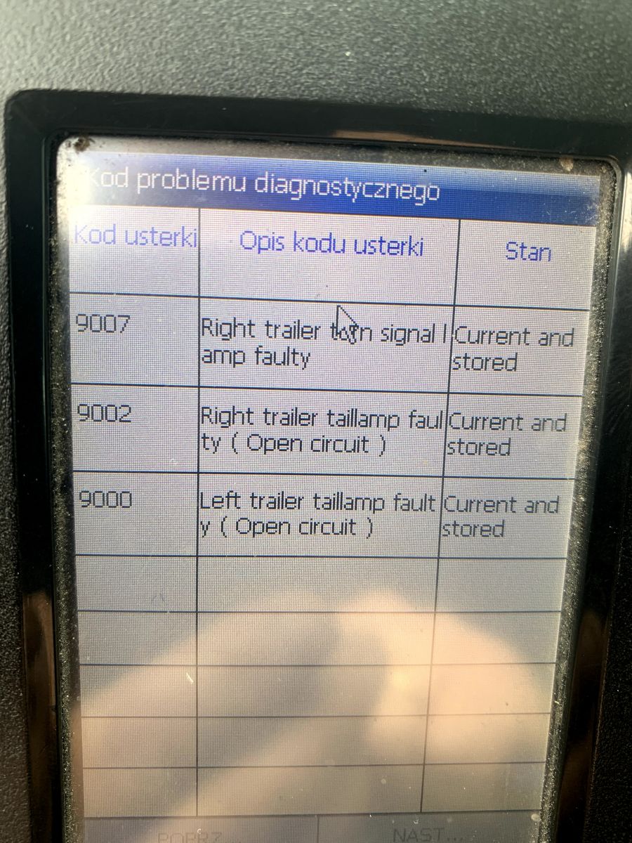

    Kilka błędów, które można usunąć, jednak napięcia na gnieździe brak.
    Potrzebuję schematu instalacji elektrycznej połączeń modułu [ 211 545 08 32 (01) ] haka holowniczego przyczepy.

    manta
    A switch wykrywający podpięcie złącza zmienia stan?
  • #4 19396719
    manta
    A podpinałeś obciążenie?
  • #5 19410745
    CameR
    Uszkodzony moduł.
    Działa tylko lewy kierunkowskaz i światło stop.
