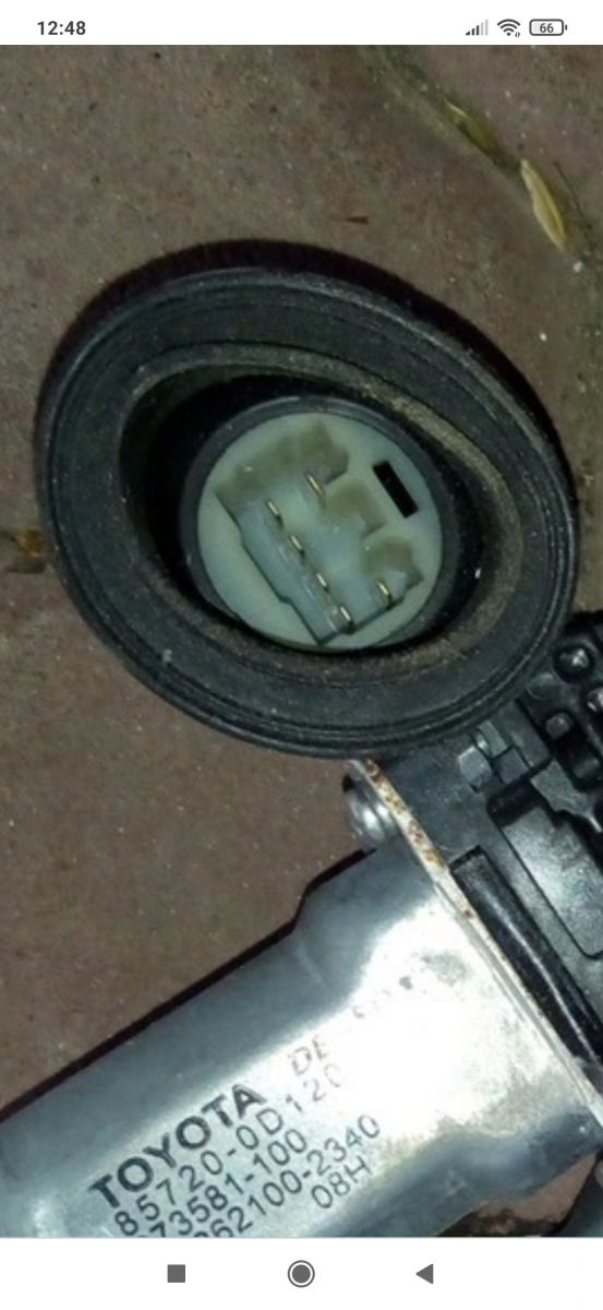

    Chciałbym przerobić u żony w samochodzie szyby manualne na elektryczne. Mam w związku z tym pytanie. Przełącznik ma 5 pinów - domyślam się że jest to plus, dwie masy, i sterowanie góra/dół .
    Do podnośnika z tego co się orientuję powinny iść z przełącznika tylko dwa kable - sygnał góra i dół.
    W podnośniku jednak jest znacznie więcej pinów, do czego one służą ? Ma ktoś może schemat bądź wie czy dam radę podłączyć tylko piny góra/dół tak aby to działało?

    Z tego z kolei co mnie się wydaje, powinny być jeszcze wyłączniki krańcowe. Aby po osiągnięciu maksymalnego górnego lub dolnego położenia silnik się automatycznie wyłączał. Tak wskazuje logika.

    damian1115 napisał:
    .. powinny być jeszcze wyłączniki krańcowe. ..........
    Niekoniecznie. Może być czujnik wzrostu poboru mocy po zatrzymaniu silnika.
