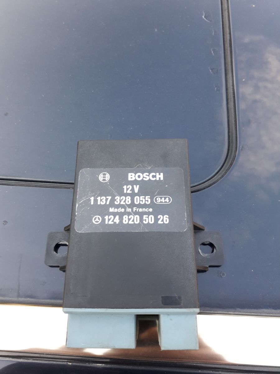

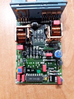

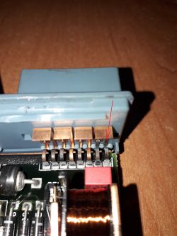

    Witam, mam uszkodzony moduł / sterownik podajnika pasa jak sprawdzić w którym miejscu jest uszkodzenie?
    Moduł nie reaguje na krańcówki, cały czas po podłączeniu się wysuwa.
    Nie podoba mi się miejsce oznaczone strzałką, te blaszki sa jakieś zasniedziałe.
    Kto ewentualnie podejmie się naprawy tego? mam 100% sprawny na wzór jeśli trzeba.

  • #9 20555449
    michal_rybka
    Poziom 35  
    ja na początek wymienił bym ten kondensator 220uf/25v (pomazany na niebiesko na górze) no i luty popoprawiał, to tak w ciemno, jak nie pomoże to dalej trzeba mierzyć i dumać
  • #10 20555488
    darekmarciniak1
    To już jest jakiś trop.Kolega co prawda sprawdzał diody, tranzystory i coś tam jeszcze i ponoć są dobre.Zrobię tak jak radzi michal_rybka zobaczymy czy pomoże.
