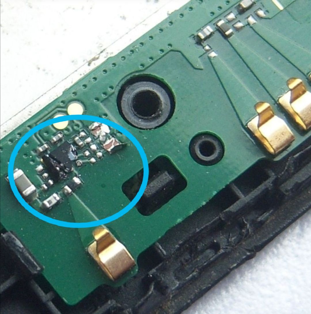

    Po pomiarach zauwżyłem że na płytce od zasięgu 2 elementy nie mają żadnej rezystancji wyglądają jak rezystory smd, zaznaczone strzałką na foto. Czy tak powinno być?
  • #10 19408184
    winmap
    Jeżeli to zdjęcia autora a nie na przykład z internetu to kolega wyżej już wyjaśnił.
  • #11 19408447
    Dawid3418
    Poziom 3  
    Nie to jest zdjęcie posiłkowe z internetu ta sama płyta od zasięgu. U mnie nic nie brakuję i sprawdziłem że ta 2 oporniki smd mogą być puste ponieważ sprawdzałem na innych płytach w podobnych miejscach. Nie wiem dlaczego telefon się tak zachowuje, może wpływ ma to że oprogramowanie jest z plusa i może być problem z innymi sieciami... cały czas rozmówca mnie wcale nie słyszy i samo rozłącza połączenie a nieraz słychać mnie ale przerywa... a głos nagrywa się np przez kamerę lub dyktafon prawidłowo. Problem jest nie do wykrycia i chyba się poddaje...
