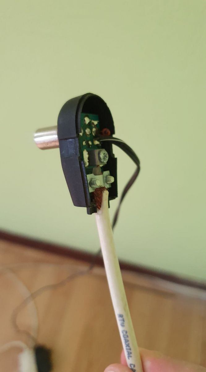

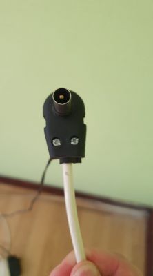

    Dzień dobry,
    Mam pewien problem i nie wiem jak podejść do tematu. Mianowicie robię generalny remont w domku i chcę zrobić wszystko raz a dobrze. Niestety nie mam pojęcia jak estetycznie ukryć koncentryk od TV naziemnej.
    Od anteny siatkowej do domu wchodzi kabel koncentryczny + zasilanie, które muszę podłączyć do gniazdka.
    Jak estetycznie ukryć kabel koncentryczny od TV naziemnej podczas remontu? Jak estetycznie ukryć kabel koncentryczny od TV naziemnej podczas remontu?
    Czy jest jakaś by podłączyć to pod zakupione gniazdko i tylko dokupić kabel łączy TV z gniazdkiem?
    Będę bardzo wdzięczny za pomoc

    Przerabiając nieco wtyk ,zasilanie do wzmacniacza możesz dać tuż przy telewizorze, potem koncentryk do gniazda RTV.

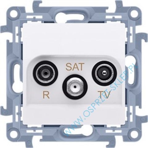

    Zasilanie możesz podać do wyjścia SAT a z wyjścia TV standardowy kabelek do tv.

    @andpol 33 Czy mogę prosić o bardziej szczegółowy opis? Brzmi, że może być schludnie, ale niestety nie potrafię sobie uzmysłowić co gdzie podłączyć.

    andpol 33
    Przez SAT zasilanie przejdzie, przez TV nie w każdym gnieździe (zależy od producenta, trzeba by sprawdzić to konkretne). Jeśli nie chce zasilacza w pokoju to trzeba go podłączyć gdzieś wcześniej w instalacji.

    Drugi koniec tego kabelka z zasilaczem podłączasz do gniazda SAT po założeniu na niego F-ki.

    Jeżeli przewód od anteny przechodzi przez poddasze/strych i masz tam możliwość podpięcia zasilacza do gniazda elektrycznego, to przecinasz przewód i zasilacz z separatorem umieszczasz tam, a w mieszkaniu masz tylko przewód antenowy łączący gniazdo z telewizorem. Do wpięcia się z zasilaczem w przewód będziesz potrzebował złącze F i przejście gniazdo F-gniazdo antenowe.
