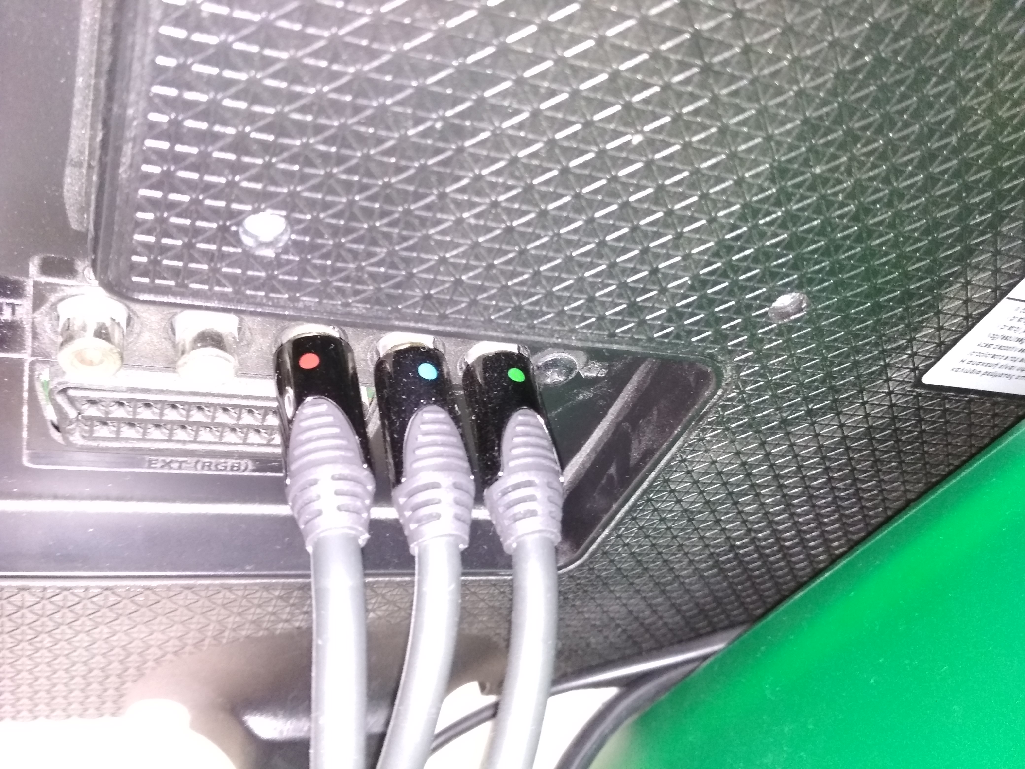

    Witam, mam problem z amplitunerem AVR155, w instrukcji napisane jest że trzeba go podłączyć po kompozytowym lub komponentowym ewentualnie s-video, podłączyłem najpierw po komponentowym wcisnąłem OSD na pilocie, amplituner wyświetlił OSD ON ale na ekranie tv nic nie było tylko komunikat żeby sprawdzić połączenie. Podłączyłem po kompozytowym i ten sam efekt, telewizor nie ma s-video więc nie wyprubuję 3 opcji. Czy ktoś wie może co robię nie tak? Z góry dziękuje.

    Model telewizora? Zdjęcia jego gniazd wejściowych - cinch?

    samsung UE22H5000AW
    w załączniku zdjęcia wejść
  • #4 19397787
    Polon_us
    Cóż, nie wydaje się to zbyt skomplikowane.
    Kolega potrzebuje połączyć pojedyńczym przewodem CINCH - gniazdo "Video Monitor Output" w HK z gniazdem CINCH oznaczonym kolorem zielono-żółtym w telewizorze.
    Następnie w telewizorze proszę wybrać wejście AV (Component/Composite), a w Harmanie włączyć OSD. Powinien był być widoczny obraz tego OSD - przynajmniej czarno-biały obraz.
    Jeżeli tak będzie tj. obraz czarno-biały, to w opcjach wejścia AV telewizora proszę znaleźć linijkę mówiącą "Composite" i uaktywnić.
    Po tym zabiegu obraz z OSD powinien był być kolorowy.
    Proszę sobie zdać sprawę z dwóch rzeczy:
    - OSD z HK nie będzie można włączyć, gdy na ekranie TV będzie np. obraz z dekodera. Zawsze trzeba będzie przełączyć się na wejście "AV Component/Composite".
    - chciałbym zwrócić uwagę, że ów HK ma dwa rodzaje OSD - "Full OSD" i "Semi-OSD". Proszę o nich poczytać, bo każde z nich ma swoje ustawienia i właściwości.

    Dziękuje za odpowiedź, wszystko super ale dalej nic sie nie zmieniło. Klikam na pilocie przycisk OSD, Harman wyświetla OSD ON a na telewizorze wyswietla brak sygnału. Wejście jest przełączone na Componeent w telewizorze lecz dalej nic. W harmanie kable podłączyłem kolorystycznie na wyjściu i podpiąłem tak samo na wejściu w telewizorze. Nic sie nie zmieniło proszę o pomoc, z góry dziękuje.

    Proszę zamieścić zdjęcie tych podłączeń - zarówno w HK i telewizorze.

    Cóż, nic dziwnego, że nie działa, jeśli mówimy o OSD. Kolega nie czyta uważnie tego, co napisałem.
    Wspomniane gniazdo znajduje się obok gniazda HDMI3 IN w HK - tak przynajmniej pokazuje instrukcja owego amplitunera, którą przejrzałem.
    Tylko te gniazdo przenosi sygnał OSD.
    Kolega jeszcze raz przeczyta mój uprzedni wpis, połączy jeszcze raz i da znać jakie były efekty.

    Dziękuję bardzo za pomoc, przepraszam sądziłem że dobrze podłączyłem. W razie problemu napiszę jeszcze raz.
