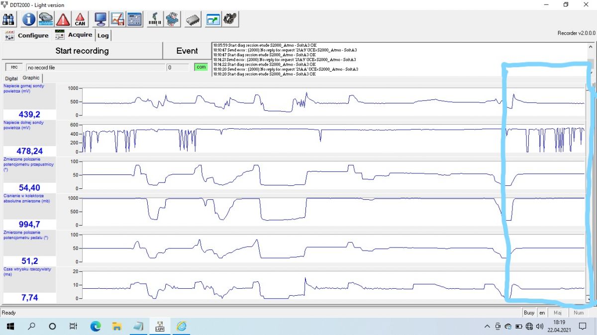

    Od pewnego czasu zmagam się z problemem szarpania silnika w mojej lagunie. Podczas jazdy ze stałą prędkością, obroty ok. 3000, auto zaczyna zwalniać, pomaga odpuszczenie gazu lub wciśnięcie do deski. Przepustnica sprawdzona, wymieniona, pedał gazu sprawdzony, pompa paliwa nowa, świece nowe, brak nieszczelności w układzie dolotowym, cewki sprawne, brak przebić. Wyskakuje błąd sondy za katalizatorem, poniżej załączam wykresy pracy obu sond na wolnych obrotach oraz podczas jazdy z zaznaczonymi momentami w których auto zaczyna zwalniać.

    Odma niedawno czyszczona, olejem nie rzyga, nie bierze oleju. Dodatkowo uszczelniony kolektor ssący, podejrzewam sondę ale nie chcę w ciemno pakować pieniędzy.

    Pomogła wymiana górnej sondy lambda, dziękuję za wszelką pomoc.
