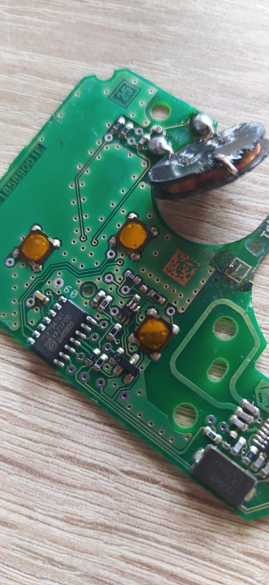

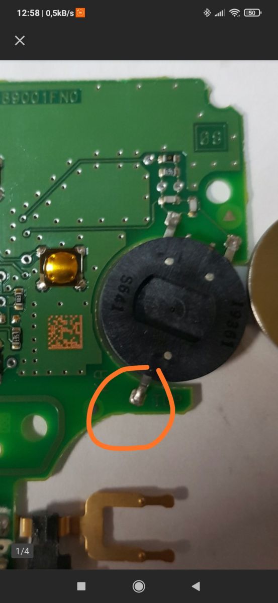

    Jak w temacie nie mam do czego przylutować nóżki od cewki. Dziwne bo podświetlałem płytkę i to miejsce do nikąd nie prowadzi. Zdjęcie jest z internetu
    Pilot karta Renault Scenic 2 odpadło miejsce lutowania na płytce
    A na moim tylko taki delikatny wgniot na płytce. Można to ominąć, przylutować jakieś obejście, tylko do czego?

    #2 19396597
    piotrekwoj1
    Sądzę że ten pin nie musi być do niczego przylutowany ponieważ piny od cewki które są niezbędne to te dwa naprzeciwko tego urwanego.
  • #3 19396727
    lukas1117
    No wychodzi na to że musi być bo w drugiej karcie miałem to samo ta sama stopka puściła. I po poprawieniu lutu jest ok. Masakra... Chiński zamiennik wytrzymał 3 lata i zdechł. Znów 300 stówki w plecy
    #4 19396738
    piotrekwoj1
    Wydaje mi się że się mylisz. Skoro do niczego to nie prowadzi tzn że jest tak jak piszę. Jeżeli karta jest sprawna i działa immo to pokusił bym się nawet o przyklejenie tego pada do płytki jakimś klejem żeby tylko cewka się nie ruszała.
    #5 19399154
    castin
    Poziom 25  
    To jest uchwyt cewki i nic więcej. Ale bez niego cewka szybciej odpadnie, bo nie będzie odpowiednio zamocowana.
  • #6 19405367
    lukas1117
    Mieliście rację chłopaki. Karta padła. Nowa chińczyk z kodowaniem 200 zeta w Częstochowie. Tak dla może zainteresowanych.
