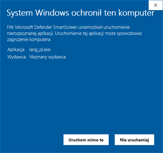

Podczas instalacji polskiej wersji językowej do programu DipTrace system Windows 10 może wyświetlić poniższe ostrzeżenie.
