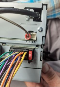

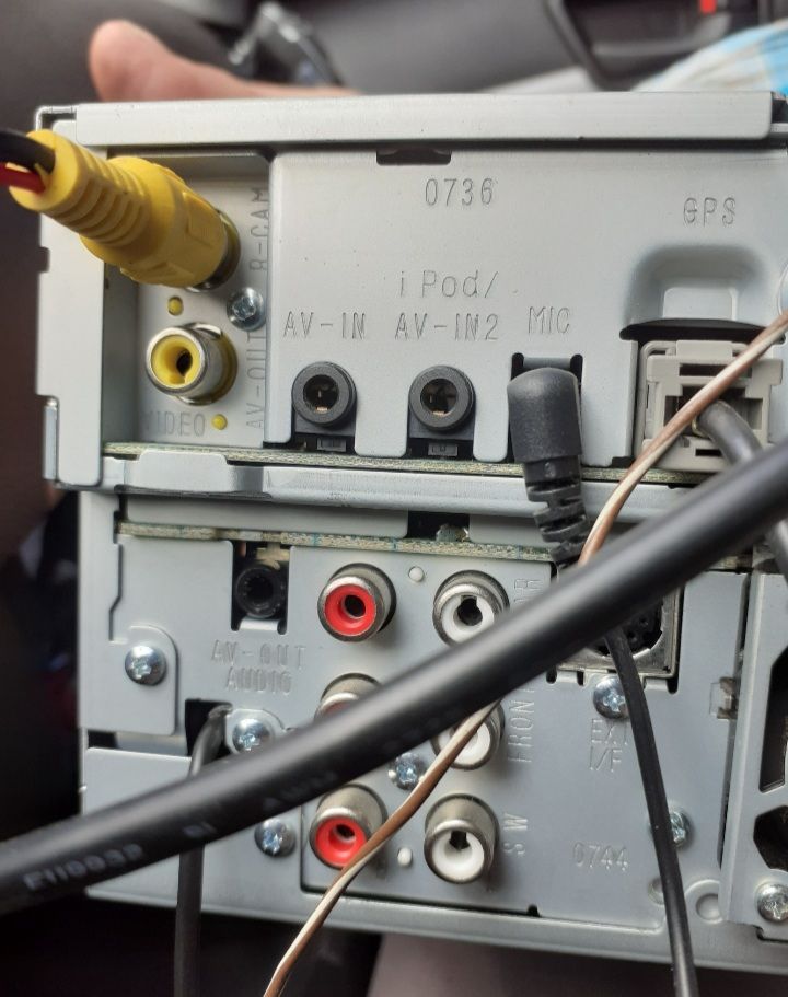

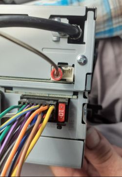

    W radiu jest opisany chinch R-Cam natomiast nie ma przewodu do wzbudzenia kamery cofania +.

    Cześć, poniżej opis białego, 4pin złącza:
    Brak przewodu do wzbudzenia kamery cofania w Kenwood DNX4230BT - opis chinch R-Cam
    1 - Reverse ( +12V z światła wstecznego)
    2 - Parking (hamulec ręczny lub masa)
    3,4 - nie podłączone

    Ireneo napisał:
    Mała kość.Opis masz w sieci
    Opis tylko orientacyjny, gdzie wpiąć kość oraz funkcje przewodów, pinout nieprawidłowy.

    Czyli pin pierwszy od lewej? Może przez bezpiecznik 5a dla bezpieczeństwa
    Pin nr 2 od lewej był już podpięty (samochód z niemiec) drugi koniec kabla podpięty pod masę mocowanie deski rozdzielczej
    Tak, 1 od lewej, w ustawieniach radia musisz mieć włączone wejście kamery cofania.
    Pin 2 jest podłączony do masy żeby można podczas jazdy oglądać video z DVD.

    Podaj 12v przy pomocy pròbnika żaròwkowego,jak trafisz to radio przełączy się na kamerę.
    Dokladnie,a w sumie chyba masz tam pin 1 widać położony obcy przewód więc raczej do tego stawiam patrząc na opis.

    Pin pierwszy zadziałał. Dziękuję za wszystkie odpowiedzi
    Pin 1
