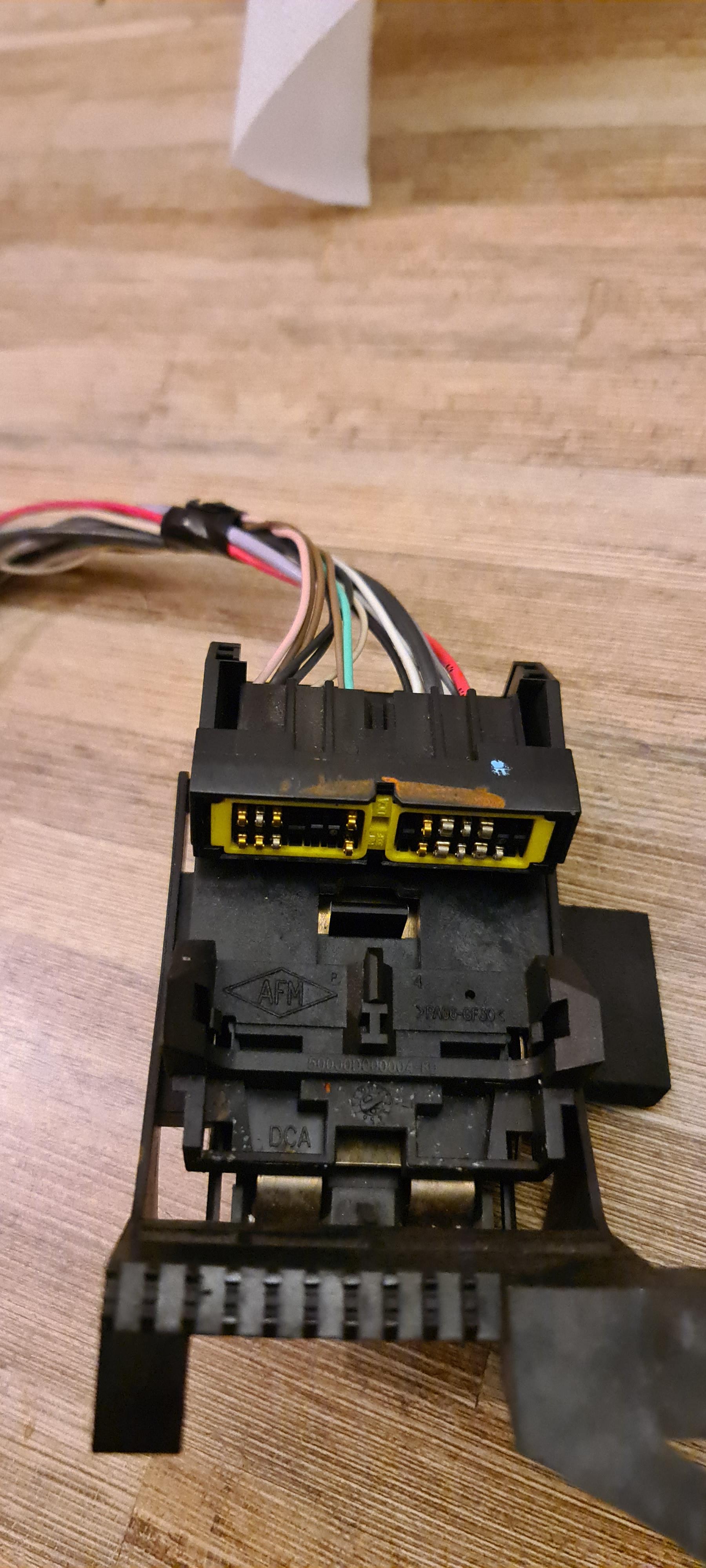

  • #10 19404730
    Gregor.K84
    Poziom 5  
    Narazie nie mam zdjęcia kostek w samochodzie, bo są w nim jeszcze zamontowane stare fotele, ale jest wnich o połowę mniej pinów niż w tych które dostałem z fotelami ( na zdjęciu)
    Najbardziej ktoś mógł by mi pomóc gdybym dostał fabryczny schemat podłaczenia foteli

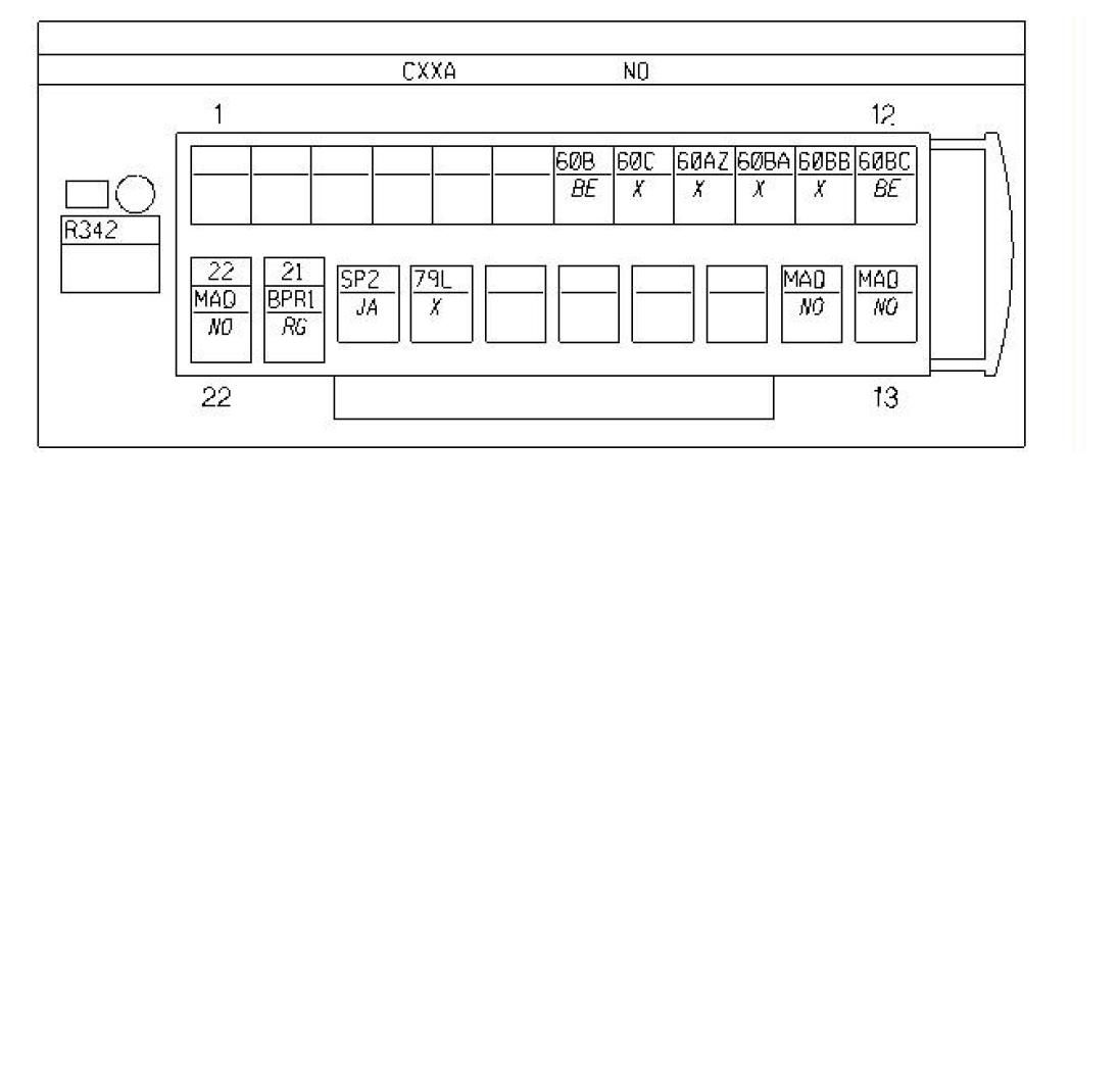

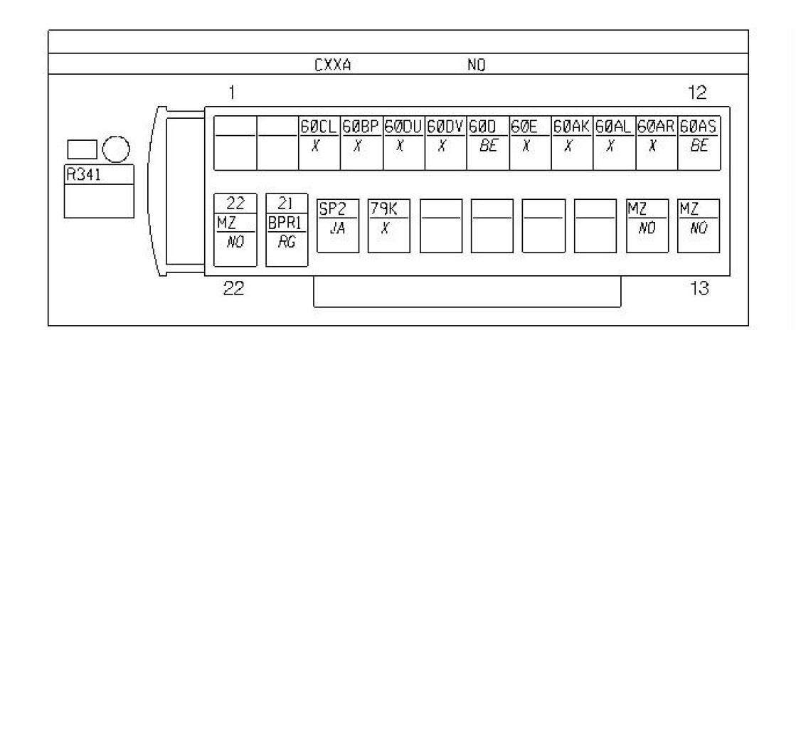

  • #13 19406960
    sunrise84
    No więc należy zacząć gromadzić dokumentację i poskładać z tego jeden schemat dla Twojego auta.
    Mam niejasne wrażenie że w przypadku Renault nie będzie to zbyt proste:
    Instrukcja przekładki foteli elektrycznych do Renault Laguna 2 z 2001 roku
    Schemat kostek bez elektryki foteli( tutaj na przykładzie Megane 2 przypuszczam że w Lagunie jest podobnie):
    Kierowca:
    Pasażer:
    Schematów ogólnych jest pełno:
    Lecz mam wrażenie że bez zakupu PEŁNEJ wiązki i modułów dla foteli z pełnymi bajerami się NIE OBĘDZIE.
    I nie będzie to niestety przekładka Plug&Play.
