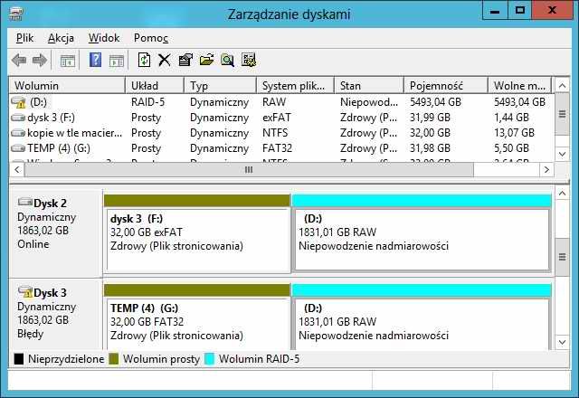

    Posiadam softwarowy RAID-5 z windowsowych dysków dynamicznych. Wolumin został usunięty. Na wszystkich dyskach, korespondujące miejsce widnieje jako puste. Czy aktualnie istnieją jakieś programy, potrafiące przywracać usunięte woluminy na dyskach dynamicznych? A konkretnie RAID-5. Coś na kształt FtEdit, którym kiedyś odzyskałem RAID na dyskach podstawowych.
    Kiedy zaczynałem przygodę z dyskami dynamicznymi, nie było żadnych programów naprawczych, toteż regularnie robiłem kopie najważniejszych rzeczy. Ale jestem właśnie przed backupem, więc w razie porażki, część danych utracę.
    W programie DMDE 3.4 jest jakaś opcja rekonstrukcji RAID. Wygląda, jakby można było dodać tylko całe dyski. To nie sprawdzi się u mnie, gdyż na początku każdego dysku, mam niewielki wolumin prosty, dopiero potem był RAID-5. Wszelkie sugestie mile widziane.
    Dodaję zrzut przystawki do dysków. Niżej są jeszcze 2 dyski o takiej samej konfiguracji.

    W takim razie, postanowiłem usunąć drugi wolumin (czyli część RAID-5), po czym ponownie podłączyć dysk do pierwszego komputera. Liczyłem, że system zobaczy wolne miejsce, które będę mógł wskazać do odbudowy RAIDu. A tu szok, import dysku spowodował usunięcie mojego RAID-5! Tak powstał mój problem. Teraz stan ostatniego dysku jest dla mnie sprawą drugorzędną.
    Będę szczęśliwy, jeśli uda się odtworzyć RAID nawet bez udziału ostatniego dysku (jako degraded). Dane na nim powinny być aktualne (regeneracja dochodziła do końca, na podglądzie było widać odczyt pozostałych HDD i zapis tego), a sam dysk odczytał się cały pod HdTune, więc możemy spróbować odzyskać RAID bez niego lub z nim. Tylko jak to zrobić?

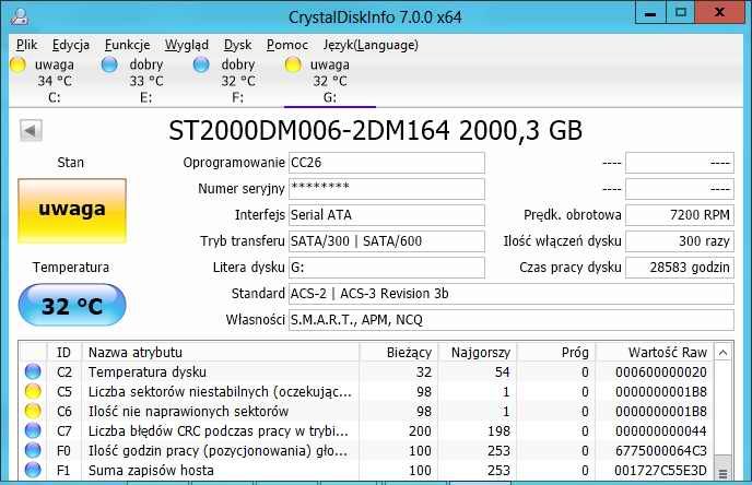

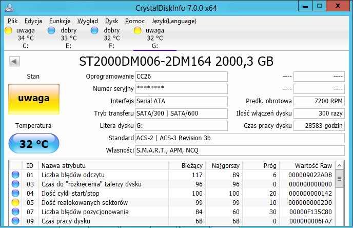

    Smart coś tu świruje, bo pokazuje 720 relokowanych, a wczoraj było prawie 12000. Tak samo C5 C6 - nie pamiętam Raw, ale Current było 28, a dziś skoczyło na 98. On ma coś z głowicami? Obecnie nie dam rady zareklamować go. Jako pojedynczy dysk działa sprawnie.

    Pierwszy dysk świeci na żółto, ale on jest ok
    Nie jest OK - patrz na wartości RAW i zmień je na DEC 10 w funkcje - zaawansowane - wartość raw

    Tak widzę, C5 i 6 są po 48 dec, to drobiazg.

    Nie odbuduje się. Popatrz na pierwszy zrzut, jaki załączyłem. Po mojej macierzy nie zostało ani śladu. Na szczęście DMDE robi robotę, aktualnie idzie 2-terabajtowy VHD.

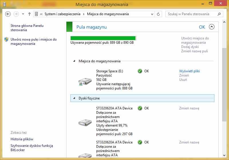

    Helmud, wnętrze Storage Spaces jest bardziej złożone. Z tego co pamiętam, składa się z bloków po 256 MB. Przypuszczam, że wewnątrz nich, są paski raidowe, a bloki należące do wszystkich dysków wirtualnych, będą wymieszane w puli. Dodając do tego journal i opcjonalny thin provisioning, mamy strukturę, której raczej nie ugryzie soft do zwykłego RAID.
    Zastanawiałem się, czy użyć dysków dynamicznych czy SS, a tu Microsoft podjął decyzję za mnie. Okazało się, że Windows Server 2012 nie pozwala włączyć do SS dysków dynamicznych - ani pustych, ani częściowo zajętych. A ponieważ na pierwszym HDD mam wolumin z Windows, nie mogę go przekształcić na dysk podstawowy (bez reinstalacji/odtworzenia systemu z backupu).
    Wprawdzie jest to zachowanie zgodne z dokumentacją, lecz całkowicie przeciwne do Windows 8. Tutaj potrzebowałem dodać do Storage Spaces dysk częściowo zajęty partycjami. Nie byłem w stanie tego dokonać, dopóki nie przekonwertowałem go na dynamiczny. Na dowód załączam zrzut:
    Odzyskanie RAID-5 na dyskach dynamicznych

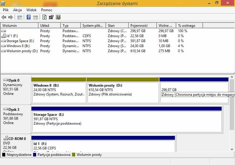

    Czyli: pod Win 8, częściowo zajęte dyski, dodawane do Storage Spaces, muszą być dynamiczne, a pod Serverem muszą być jako podstawowe. Totalny brak logiki i konsekwencji. Wracają wspomnienia drugiej połowy lat 90. Użytkując równolegle Win NT i 9x, czasem można było odnieść wrażenie, że były tworzone przez niekomunikujące się ze sobą teamy.
