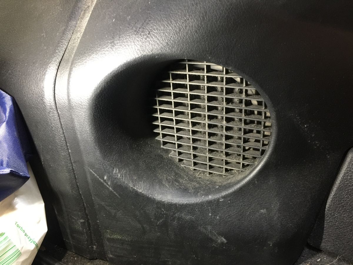

    W Priusach akurat powietrze do chłodzenia/grzania akumulatorów zasysane jest z okolic nóg pasażera. W którymś modelu jest kratka, i jak da się tam dużą reklamówkę z zakupami to można przegrzać baterię.
    W większości Toyot w hybrydzie, jeśli akumulator mają pod tylną kanapą.
    Do tego, w kratce jest prosty filtr, który warto okresowo czyścić bo zarasta...

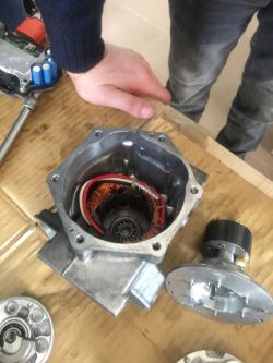

    Czy z tym problemem z olejem w elektrykach to chodzi o to, że silnik kompresora "kąpie się" w oleju (jak w zwykłej lodówce)?
    Dokładnie, albo jak domowym klimatyzatorze. Tylko P1 miało kompresor napędzany od silnika spalinowego, więc jak jechał w trybie lektrycznym, to się wyłączała.

    A to ciekawe, że jest rozbieralny. Te w lodówkach i klimach są zaspawane. Nawet takie duże do chłodni żywnościowych też zwykle są zaspawane.
    W tym przypadku niestety powstaje kolejny punkt możliwej nieszczelności pt. "uszczelka pod głowicą".

    W sumie to jest mniej możliwych punktów nieszczelności niż w klasycznej sprężarce samochodowej. Odpada wał napędowy.

    Dzisiaj przy okazji zrobiłem dla chętnych zdjęcia chłodzenia akumulatora systemu hybrydowego w Toyocie Yaris, widoczny wlot powietrza pod nogami pasażera, dmuchawa chłodzenia akumulatora wysokonapięciowego, akumulator wysokonapięciowy oraz akumulator 12v. Całość pod tylnym siedzeniem.
    Zelektryzowana klimatyzacja w pojazdach elektrycznych i hybrydowych Zelektryzowana klimatyzacja w pojazdach elektrycznych i hybrydowych Zelektryzowana klimatyzacja w pojazdach elektrycznych i hybrydowych Zelektryzowana klimatyzacja w pojazdach elektrycznych i hybrydowych
