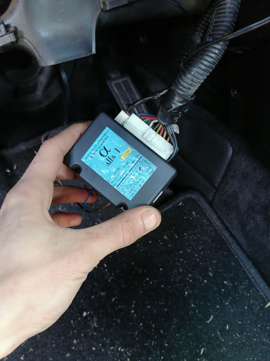

    Witam mam problem z alarmem od wczoraj nie działa otwieranie z pilota a jak otwieram z kluczyka to alarm się Odrazu włącza. Wciskam guzik w srodku auta który jest podpięty do alarmu też nie reaguje jest odcięty dopływ paliwa, A tez nie wiem co to za alarm. Pomoże ktoś jak obejść ten alarm aby auto normalnie odpaliło z góry dziękuję Włączanie alarmu w VW Passat B4 po otwarciu kluczykiem - jak obejść?

    Prawdopodobnie trzeba złączyć te 2czarne kable wychodzące bezpośrednio z centralki...
    Tam jest blokada.
    A całą centralkę wypiąć.

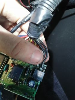

    Tu są 3 czarne przewody i trzy są wlutowane w płytkę co teraz? Włączanie alarmu w VW Passat B4 po otwarciu kluczykiem - jak obejść?

  • #5 19402941
    Karaczan
    Poziom 41  
    Możliwe że wszystkie 3. Albo jeden to ściema i jest masą, raz taki alarm widziałem...
    Masz przekaźnik zaraz przy nich, pewnie je załączający, zobacz po ścieżkach czy 2 z nich się łączą z nim jedną ścieżką.
    Jak tak to łącz wszystkie 3, jak nie to po ścieżkach trzeba ustalić które z nich zwiera przekaźnik.
