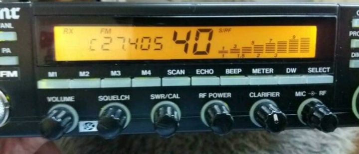

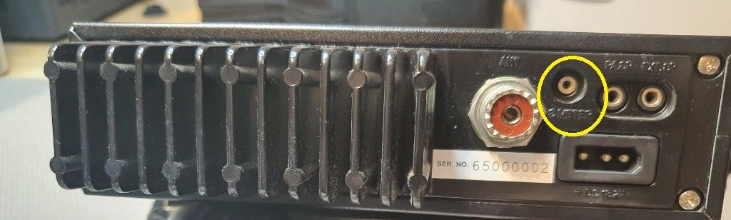

Użytkownik rozważa zakup radia President George, które ma problem z wskaźnikiem S-metra, który wskazuje maksymalne wartości. W dyskusji poruszono możliwe przyczyny, takie jak uszkodzony wyświetlacz, problemy z procesorem, kondensatorami lub zwarciem na płycie. Użytkownicy sugerują sprawdzenie napięcia w gnieździe S-metra oraz wyciągnięcie wtyczki, co może pomóc w diagnozie. Istnieje również obawa, że sprzedający mógł nie być uczciwy i radio mogło być wcześniej naprawiane w serwisie. Wskazano na możliwość uszkodzenia procesora jako przyczyny problemu.
