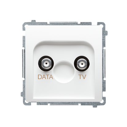

    Informatyka4444
    Czyli powinienem szukać czegoś takiego? Szykuję mieszkanie pod wynajem i będzie pewnie Netia/UPC/Vectra, bo to jest najbardziej popularne w Warszawie.
    Jakie gniazdo ścienne do obsługi telewizji kablowej i routera
    Tu jest wyjście DATA i TV. Sam telewizji nie oglądam, internet mam LTE, więc nie wiem.
