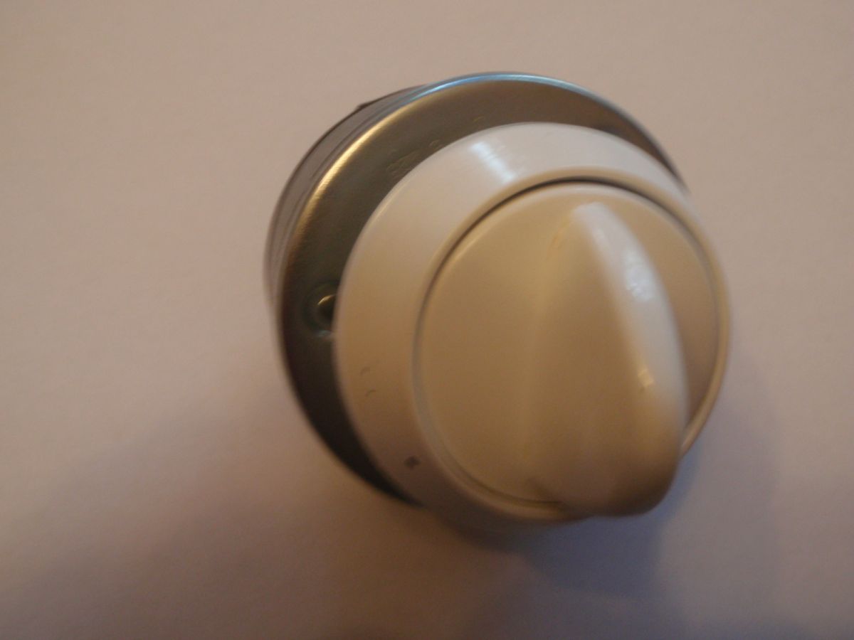

    Witam Wszystkich.
    Mam kuchenkę Mastercook KGE 7320 B Plus. Zepsuty timer mechaniczny. Niestety część nierozbieralna (nitowana). Pytałem w trzech hurtowniach części AGD reklamujących się w internecie - nikt nie miał pojęcia i zbyli temat. Jak wiadomo nowa część praktycznie nie do dostania. Z Hiszpanii od syndyka to minimum kilkaset zł.!
    Tak na logikę to stosunkowo proste urządzenie mechaniczne. Wiem, że można je z mostkować i piekarnik będzie chodził, ale to rozwiązanie na chwilę. Czy Ktoś może podpowiedzieć jakiś zamiennik? Np. czy pasuje jakiś timer od Amiki lub innego producenta kuchenki?
    Na forum niestety nie było tego tematu choć kuchenka jest jeszcze dość popularna w użytkowaniu, a awaryjność po latach timera występuje często.
    Z góry dziękuję za pomoc.

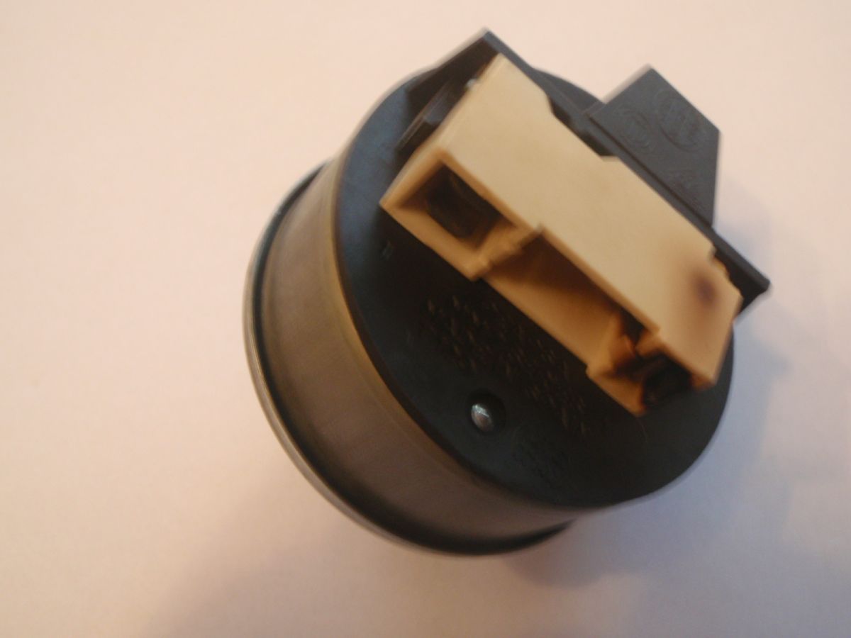

    PEAPSA MM7 Series 1 Made in Spain T 120.
    Sama część mechaniczna timera chyba sprana.Przepaliły się styki ale nie występują jako odrębna część

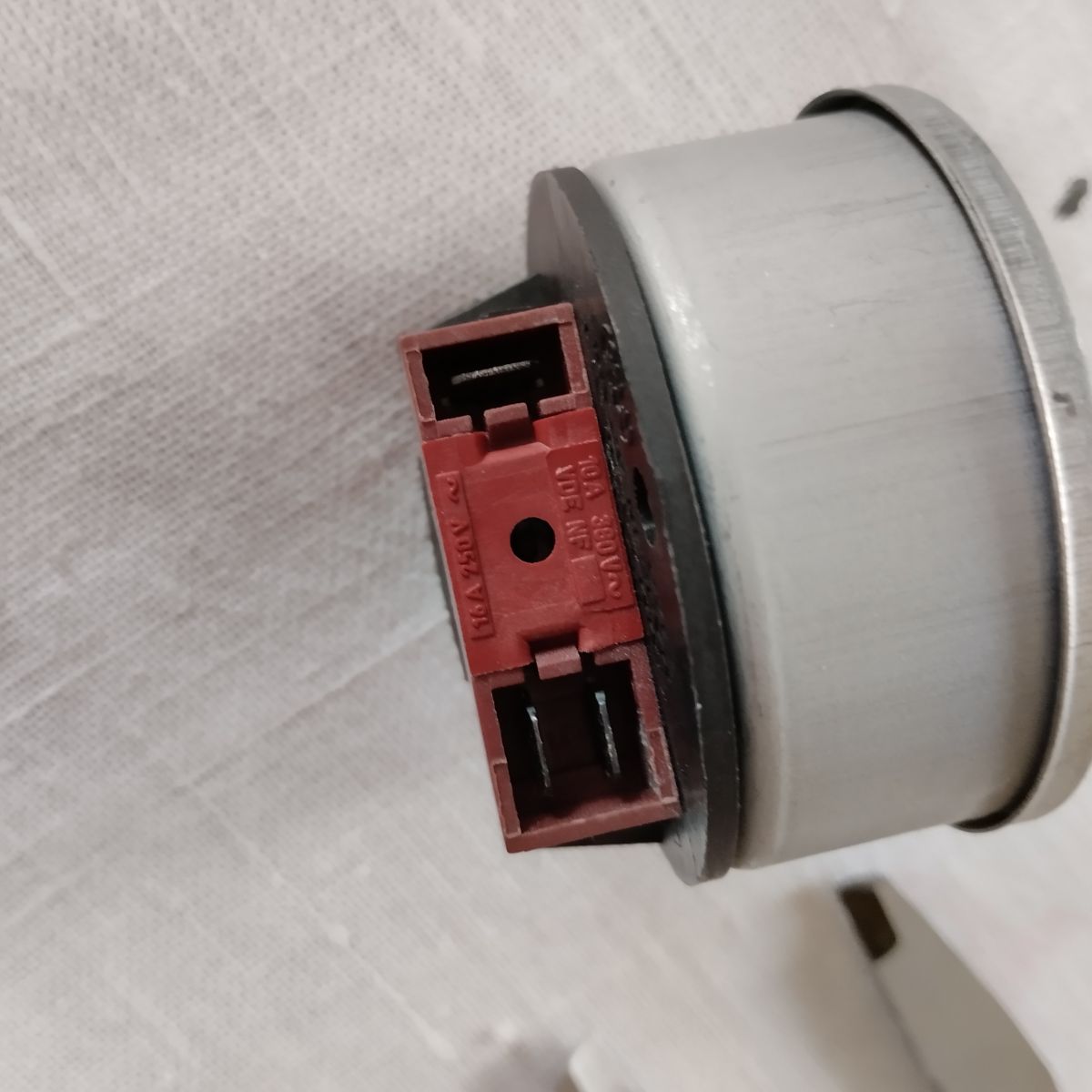

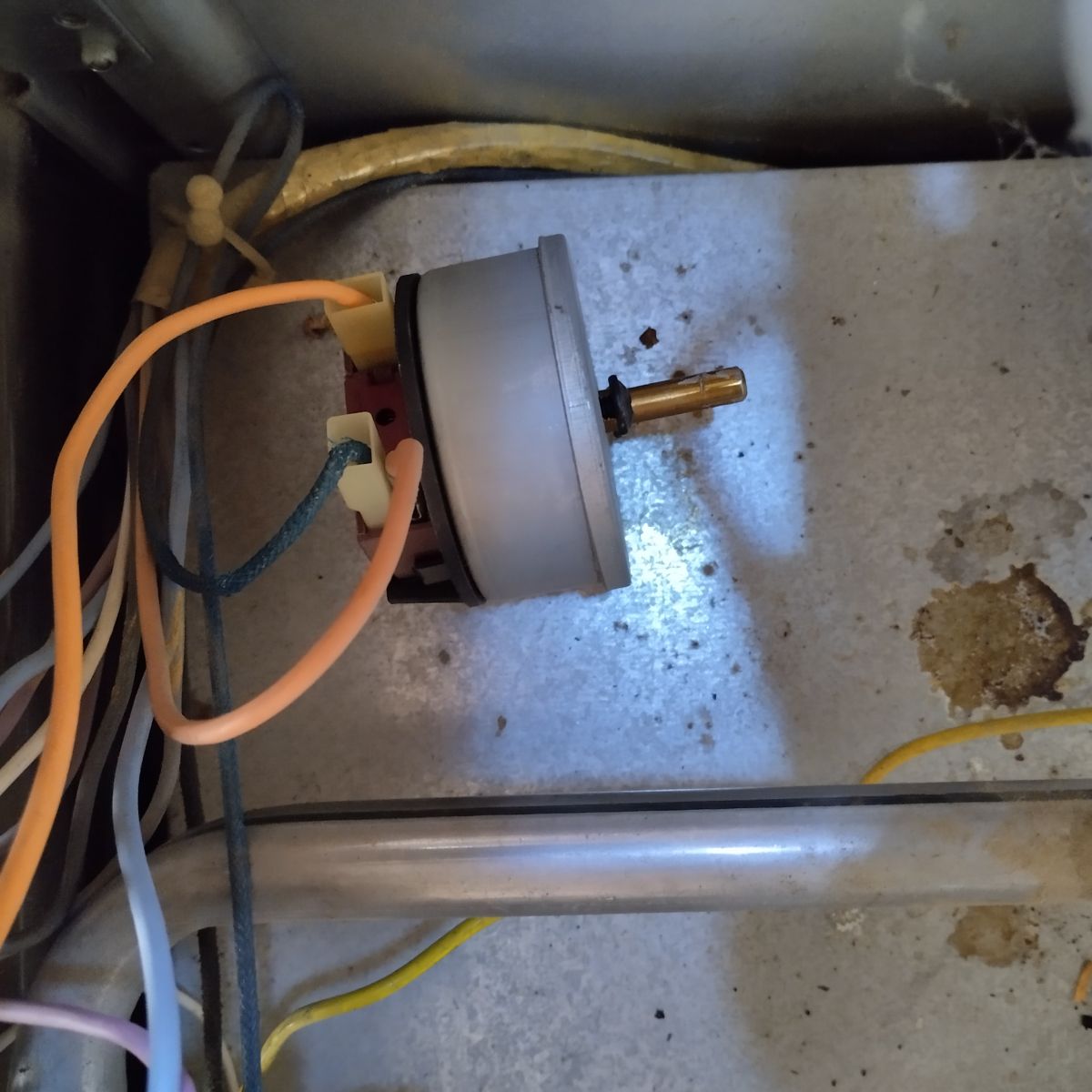

    Mam ten wyłącznik - PEAPSA MM7 Series 1 Made in Spain T 120 w piekarniku Zanussi, jednak jest wątpliwość zastosowania przełącznika od Amici, gdyż mam dochodzące 3 przewody, a na zdjęciach timera Amici (Numer części: 8072701) widać tylko 2 styki do podłączenia. Czy może jest 3 styk? Jak to podłączyć, żeby działało?
    Dodaję zdjęcia.
    Widok na wyłącznik PEAPSA MM7 Series 1 z oznaczeniami technicznymi Widok mechanizmu przełącznika z przewodami w piekarniku.

    >>21294573
    Tak, wymontowalem i sprawdziłem. Jeden z podłączonych przewodów rozprowadza dalej zasilanie do innych elementów.
