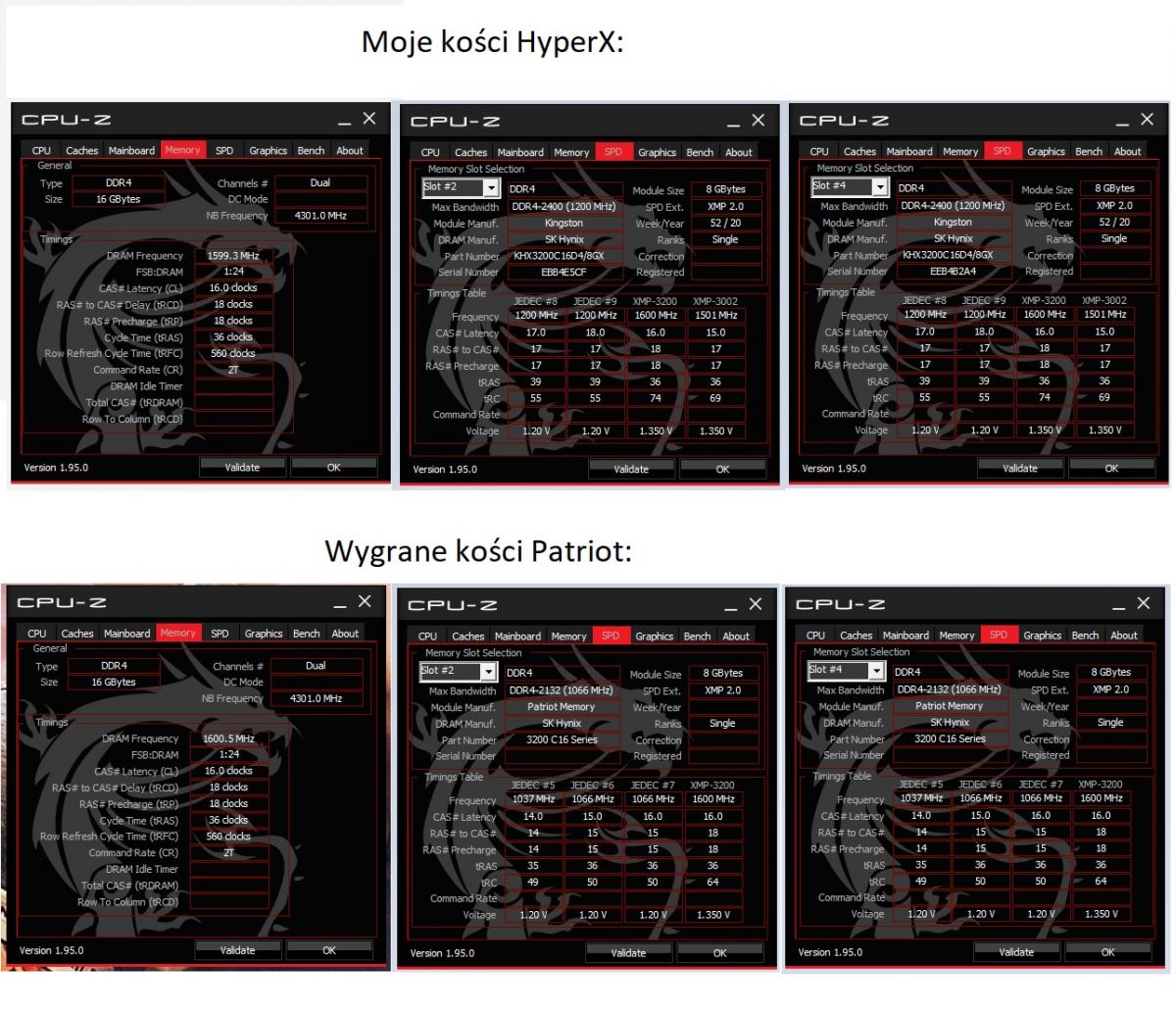

    Mam w komputerze zainstalowany ten RAM:
    Pamięć HyperX Fury, DDR4, (2x8)16 GB, 3200MHz, CL16
    Dzisiaj przyszła nagroda za udział w konkursie i wygrałem ten RAM:
    Pamięć Patriot Viper Steel, DDR4, (2x8)16 GB, 3200MHz, CL16.
    Po wrzuceniu do sklepowej porównywarki są po prostu identyczne, ale innej firmy.
    Dorzuciłem oczywiście nowe kości do starszych, komputer to wykrył, kazał wejść do BIOS a tam faktycznie było widać 32 GB, było widać obie te firmy na liście podłączonych RAM, ale z taktowaniem 2200 MHz. Próbowałem ustawić profil XMP na 3200 lub chociaż 3000, ale po zapisaniu komputer myśli, myśli, myśli, robi restart i znów to samo. Nie łyka. Nawet jak zostawiłem go z 2200 to nic nie dało.
    Czy jest jakiś sposób żeby to poszło? na internecie czytam, że jest to możliwe. Nawet gdy niewiele się od siebie różnią a tutaj mam 4 niemal identyczne kości prócz firmy i gabarytów (te wygrane mają radiator).
    Może powinienem je ustawić osobno żeby przetrawił nowe, a potem połączyć wszystkie na raz? jak to wygląda?
    Płyta główna: MSI MPG Z490 GAMING PLUS

    Podaj dokładne oznaczenia pamięci. Timingi pamięci też są identyczne?

    Trochę światła w temacie rzuciłyby screny z programu CPU-z zakładki memory i SPD dla każdego modułu. Jeśli nie współpracują może być wpierw dla jednego później drugiego zestawu. (Mogą się trochę różnić.)
    Może ręczne ustawienia by pomogły skoro im profil nie pasuje?

    Spróbuj na początek podnieść delikatnie napięcie.

    Dobra, spróbuję najpierw zrobić screeny obecnych pamięci a potem nowych.
    Co do ręcznego ustawiania to cóż. Jestem raczej z tych co nie chcą niczego zepsuć. Coś źle ustawię i komputer mi stanie w płomieniach. W najgorszym wypadku po prostu je sprzedam po zaniżonych cenach, ale fajnie by było jakby poszły.
    To zaraz tu wrócę z screenshotami.

    Proszę porównania z CPUZ
    https://i.ibb.co/8NrgbsP/HyperX.jpg
    Mam identyczny RAM, ale dwóch różnych firm. Co robić by zagrało?
