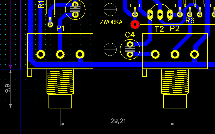

    Witam!
    Ostatnio zacząłem się zastanawiać jak dopasować perfekcyjnie rozmieszczenie otworów w obudowie względem już zmontowanej płytki drukowanej z rozmieszczonymi elementami typu potencjometry itp. Część na panelu z góry a część na panelu bocznym. Czy istnieje jakiś program firmowy gdzie można taką symulacje zrobić i według takiej symulacji bym mógł później wiedzieć w jakich odległościach miały by być rozmieszczone jakieś gniazda na potencjometry albo przyciski? Jak to się robi w tych czasach? Czy potrzebuję do tego jakiegoś specjalnego narzędzia typu autocad albo coś takiego? Chciałbym zlecić to wycięcie otworów jakiejś zewnętrznej firmie, ale inni potrzebują dokładne rozmieszczenie, a ja nie bardzo wiem jak mogę takie pomiary dokonać. Czy potraficie coś w tym temacie poradzić? Był bym wdzięczny za pomoc. Z góry dziękuję.

    krzywy1
    Poziom 24  
    Takie rozmieszczenie można tez zrobić np w Corel-u, niestety program tez jest płatny. Jak już masz plik można zrobić wstępną przymiarkę, tzn zrobić płytę próbną z jakiegoś taniego materiału np grubszego papieru 250g. Plik drukujemy na papierze, wycinamy i sprawdzamy czy wszystko pasuje. Przymierzyć, w razie czego skorygować to na pliku i znowu próba. Jak już wszystko wymiarujesz i płyta próbna będzie idealnie pasować, to masz już pliki do wydruku i wtedy zamawiasz w firmie na odpowiednim materiale. I masz pewność, że wszystko będzie pasować co do mm. Zrobiłem tak sporo paneli na podstawie rozmieszczenia elementów.

    katzman
    Poziom 3  
    Wydrukowałem na kartonie rozstaw potencjometrow i zadziałało!! super pomysł! Dziekuje za podpowiedz!
