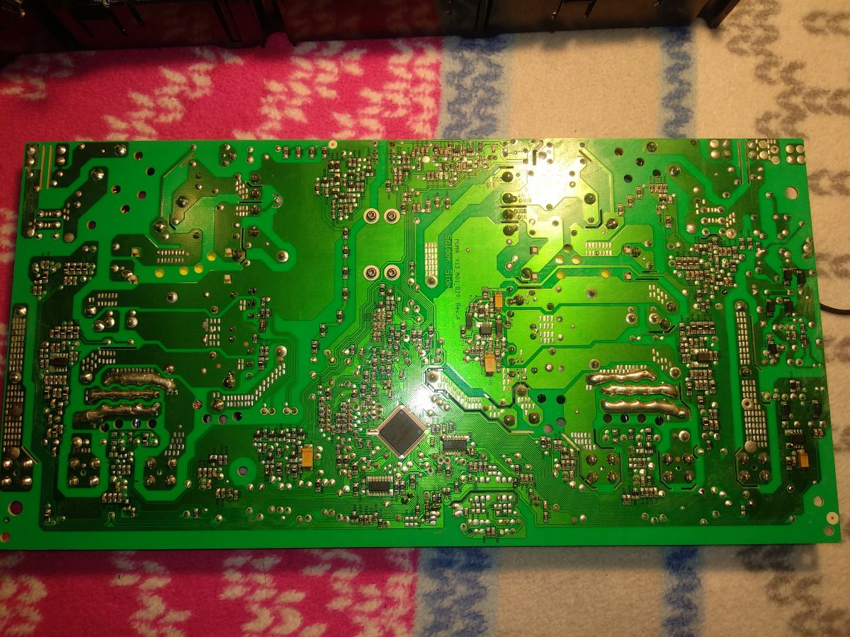

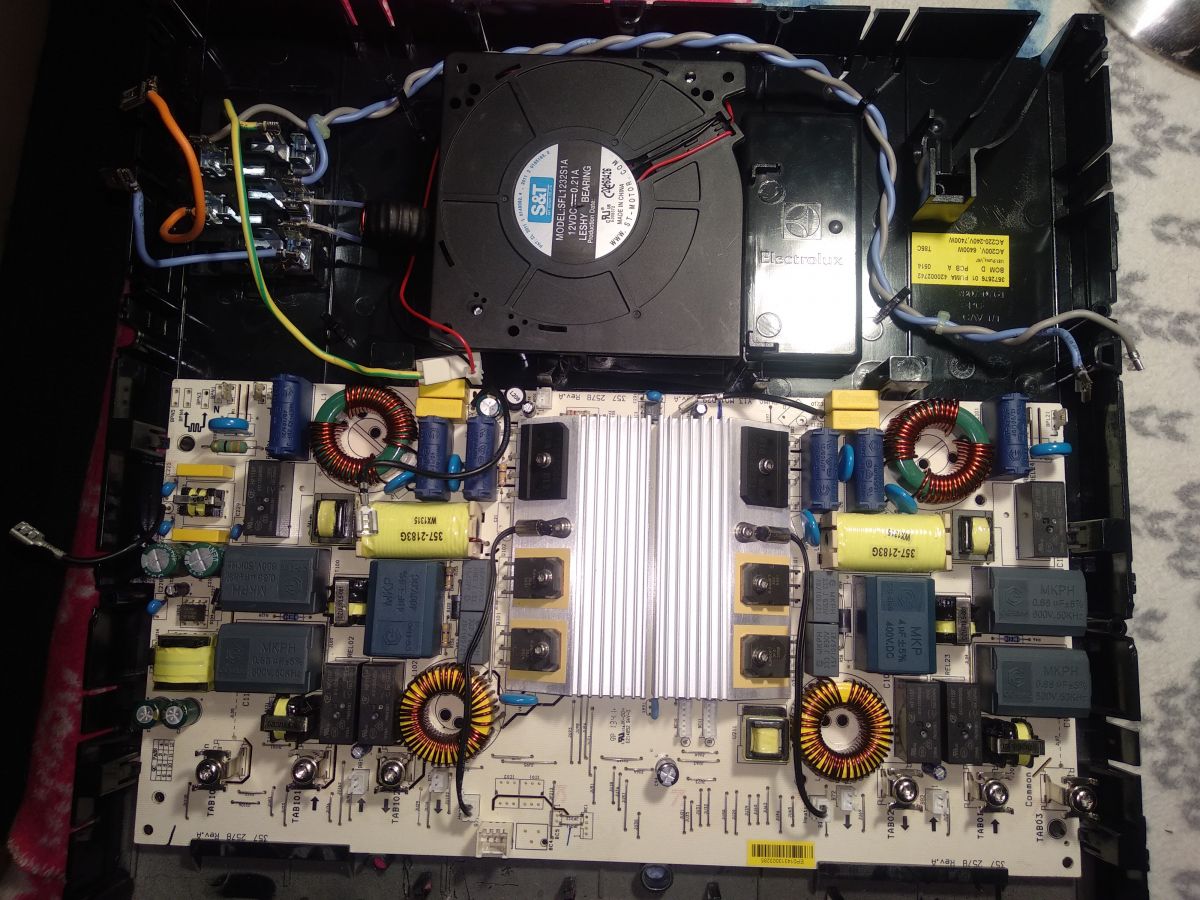

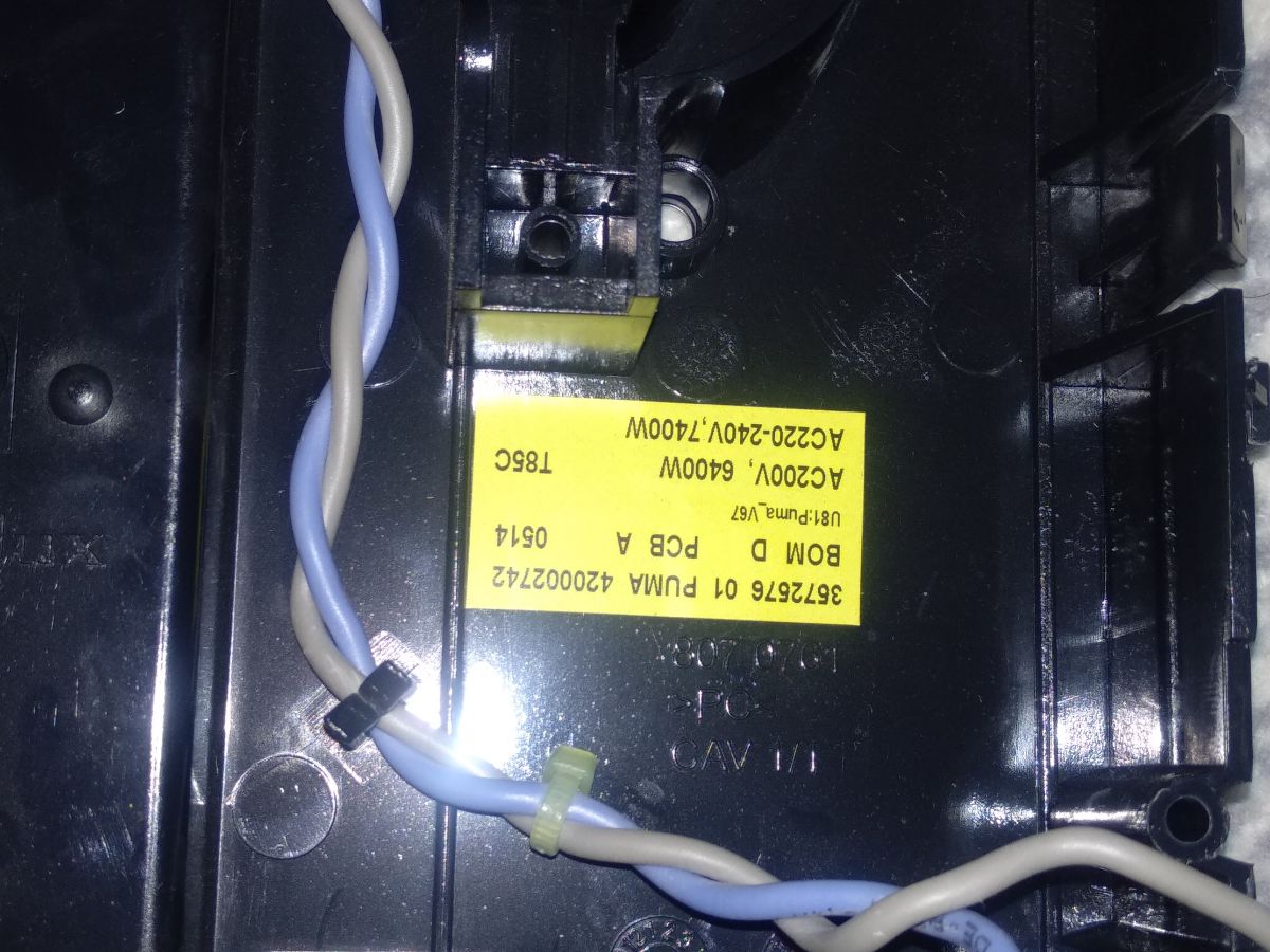

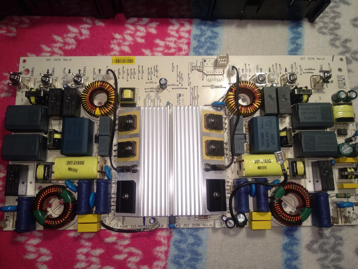

    Mam do naprawy płytę indukcyjna Electrolux. Niestety oprócz żółtej naklejki wewnątrz płyty (na zdjęciach) nie ma etykiety z modelem.
    Problem polega na braku 5V. Napięcie wychodzi z zasilacza i stabilizatora ale niestety gdzieś dalej jest zwarcie.
    Czy ktoś ma doświadczenie z tymi płytami? Może jakiś typowy element który robi zwarcie?
    Electrolux płyta indukcyjna - Brak 5V, zwarcie na CPU Electrolux płyta indukcyjna - Brak 5V, zwarcie na CPU Electrolux płyta indukcyjna - Brak 5V, zwarcie na CPU Electrolux płyta indukcyjna - Brak 5V, zwarcie na CPU
    Temat rozwiązany. Niestety zwarcie na CPU. Pyta złom.
    Dzięki za sugestie

    Na PCB powinno być oznaczenie po tym szukaj. Z reguły zwarcie 5V nic dobrego nie wróży, ale. Musisz prześledzić całość tej linii zasilania, posprawdzać wszystko co na tym wisi i będzie wiadomo co robi zwarcie czy to jakiś mały kondensator czy któryś układ, albo tranzystor. Wszystko niestety na piechotę. Jak są jakieś zworki zawsze też możesz odciąć część linii - będzie łatwiej diagnozować.

    Obciążałeś stabilizator po wypięciu dalszego zasilania? Może być tak, że bez obciążenia będzie podawał 5V.
    I czy jak podasz napięcie dalej, to czy płynie prąd? Bo przy zwarciu 5V i prądzie 1A, coś musi się grzać.

    Tak też robię. Sprawdzam po kolei. Miałem nadzieje, że może te płyty mają jakąś przypadłość, gdzie najczęściej coś pada.

    Dobra sugestia. Sprawdzę czy coś się grzeje.
