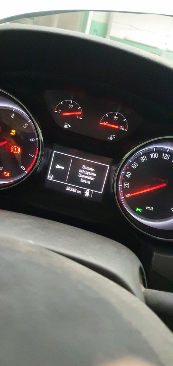

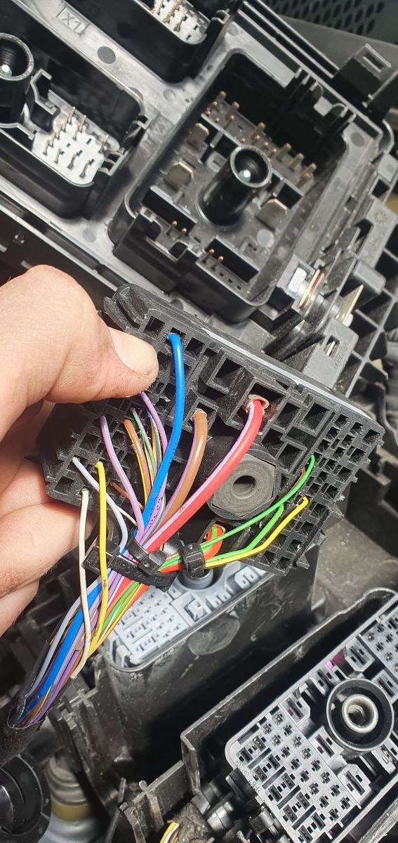

    Poziom 5  

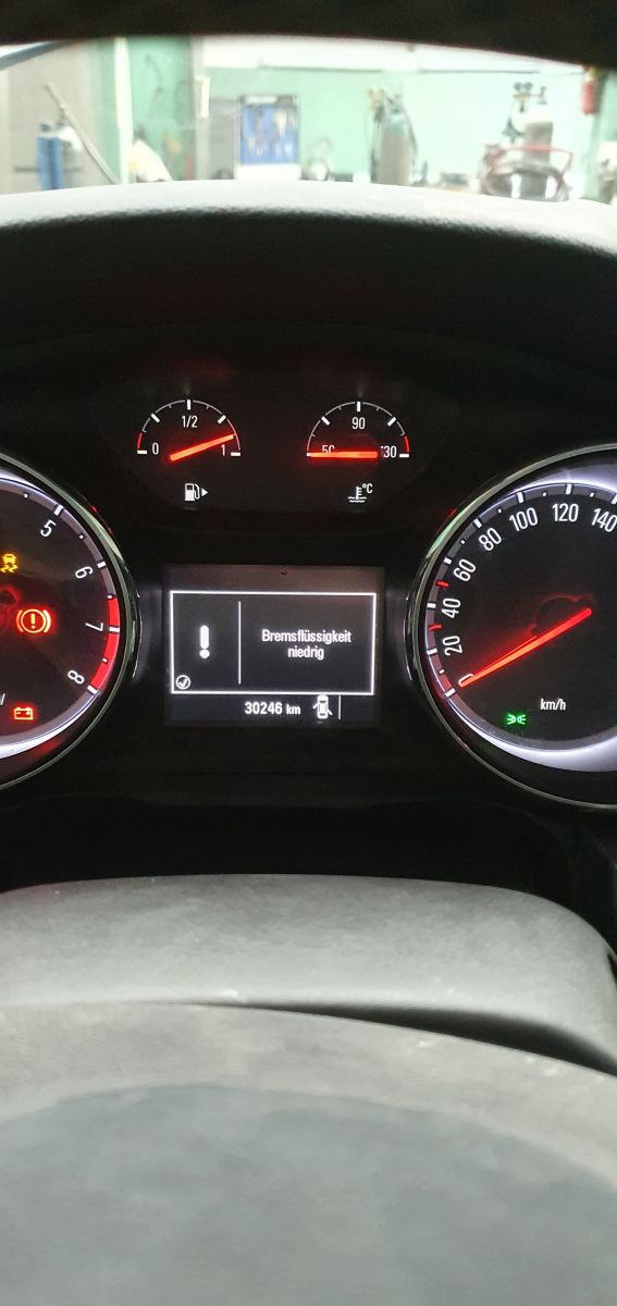

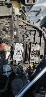

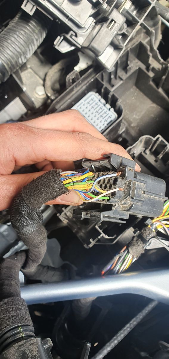

    Witam, potrzebuję najlepiej schematu podlaczenia skrzynki bezpiecznikow, jeden kabelek z kostki się wypiął, oderwał i nie wiadomo w którym miejscu jest mocowany w kostce.
    Gdzie znajdę schemat podłączenia skrzynki bezpieczników w Oplu Astra K 1.0? Gdzie znajdę schemat podłączenia skrzynki bezpieczników w Oplu Astra K 1.0? Gdzie znajdę schemat podłączenia skrzynki bezpieczników w Oplu Astra K 1.0?

    Tylko wlasnie ta kostka była cala przetopiona i musiałem zamówić nowa ile mogłem tyle podpatrzyłem że starej i podlaczylem, ale nie wszystko.
    Wydaje mi się ze schemat by rozwiązał mój problem ale ciężko takie cos zdobyć

    Znaczy nie ze wyrwany ale niepodłączony bo jak mówiłem kostka jest z innego modelu calkiem mozliwe bo z internetu, a kabel idzie od wiązki kabli, no i jak elektronik sprawdzał na szybko to mowil ze brakuje jakiegoś napięcia 5v czy jakoś tak to może akurat ten kabelek

    Jakiego koloru jest ten wiszący kabel i jaki model silnika ?

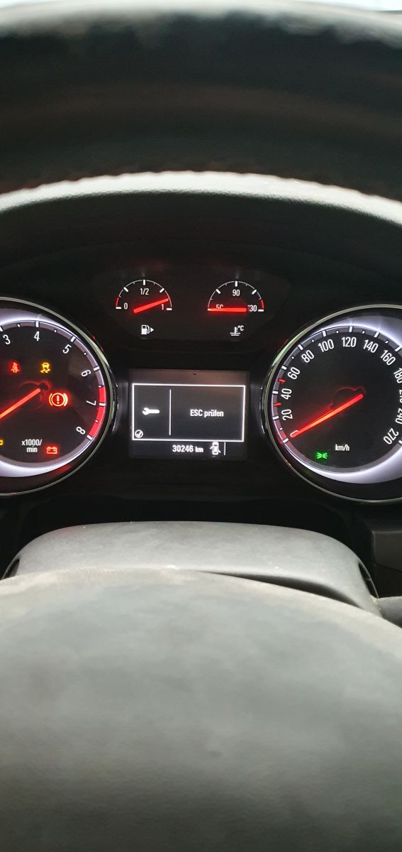

    No właśnie nie odpala, elektronik próbował i mowil ze nawet nic nie zagada, jakimś sprzętem sprawdzał to wspominal cos wlasnie ze brakuje jakiegoś napięcia 5v ale gdzie to nie wie

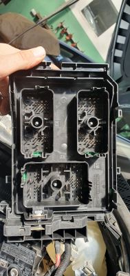

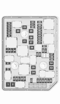

    Po której stronie patrząc z góry na załączony obrazek znajduje się ta uszkodzona wtyczka ? Oznaczenia elementów są takie same jak na schemacie, stąd też można by łatwiej podporządkować.
    Prawy dół
    Koloru czerwonego, model jak w temacie
    1.0 turbo 2016 rok kombi
    Jesteś pewien że pozostałe kable są podłączone na właściwym miejscu ?
    Na środkowym zdjęciu wygląda jakby czerwony z białym albo szarym paskiem.

    100proc pewności nie mam ale reszta kabli pasowała kolorystycznie do siebie i wszystkie się połączyły oprócz tego czerwonego, nie było w kostce wyjścia z pinem do niego

    Według schematu złącze X98 ma następujące połączenia:
    2 YE
    3 BN/YE
    4 RD/VT
    5 BN/VT
    7 VT
    8 VT/GN
    12 WH/RD
    13 YE/VT
    14 WH/BK
    20 RD/VT
    23 YE/RD
    24 GN
    26 BK/YE
    30 RD/YE 2.5
    37 BN/RD
    39 BK/BU
    40 YE/WH
    42 YE/BK
    45 BK/BN
    49 YE
    50 WH
    52 GY/VT
    53 BK 2.5
    55 BU/VT
    56 WH
    57 YE or WH/BU
    58 RD/BN
    59 BN/GY
    Niekoniecznie wszystkie są wykorzystane (zależnie od modelu).
    Zastanawia mnie pin 4 . To zasilanie OnStar albo CAN-BUS i ten wiszący kabel według mnie jest koloru czerwonego z szarym (filetowym) paskiem.

    Jeśli bezpiecznik F40 (oznaczenie 40 na załączniku z postu 11 ) jest wstawiony, to nie po daremnie jest połączony z pinem 4.

    Ze schematu wynika , że bezpiecznik F40 jest poprzez PCB połączony z pinem 4 złącza X98, następnie przewodem czerwono-fioletowym poprzez dwa następne złącza do modułu A744 (central gateway) jako napięcie zasilające tego modułu.
    W jaki sposób otrzymałeś tą diagnozę na zdjęciach? Podłączyłeś coś do portu OBD ?

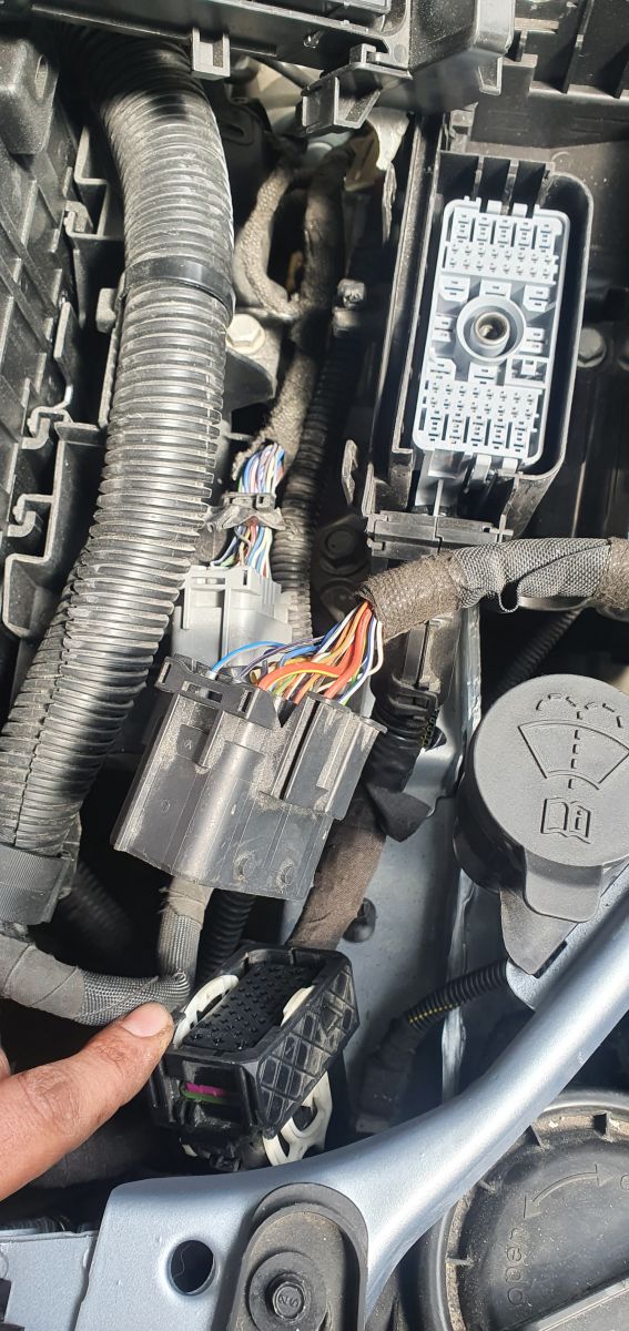

    Chodzi o ten grubszy kabelek ?
  • #22 19415973
    inot
    Poziom 35  
    To jest nie ta uszkodzona wtyczka ? Nadal nie mogę rozpoznać na zdjęciu numerów (to znaczy gdzie jest numer 1 2 itd.

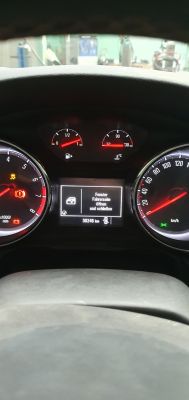

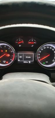

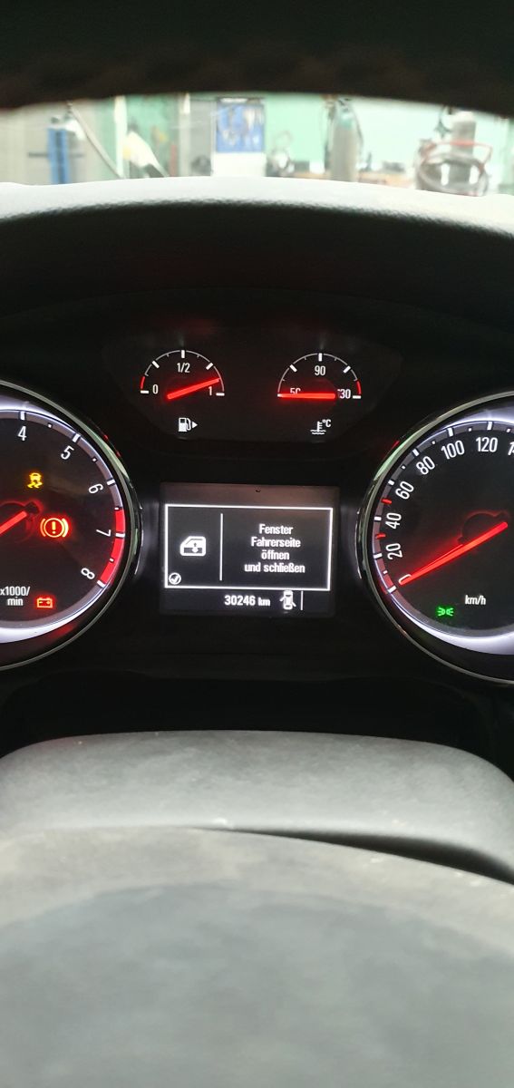

    Diagnozę otrzymałem od znajomego, sprawdzał ja jakims programem ale nie wiem jakim

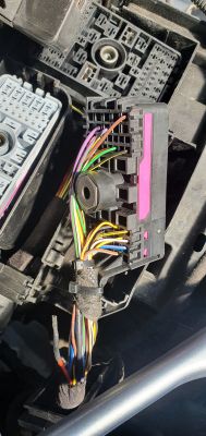

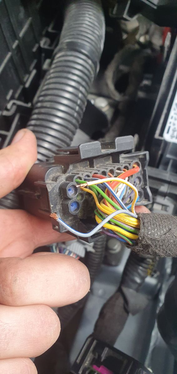

    Faktycznie ida jakiea kabelki i znalazłem przerwane w tej kostce te 2 przewody ale nie wiem w które miejsca je teraz wpiąć
    To jest inna kostka ale trafnie pan określił bo po tej wiązce doszedłem do tych przerwanych kabelków

    Widzę że to inna kostka alle gdzie ona jest wpięta. Jest to jedna z tych trzech na zdjęciach z pierwszego postu albo zupełnie inna ?
    Tak jak widać na zdjęciu, kostka wychodzi od wiązki kabli tam gdzie jest bezpiecznik 40 podłączony jakby ( inaczej- od wiązki kabli ze skrzynki bezpiecznikow której widac na poprzednich zdjęciach na gorze)

    Potrzebuję wyraźniejsze zdjęcie aby rozpoznać wszystkie kolory przewodów i do którego pina są one podłączone.

    Te dwa kabelki mają kolor
    Żółto-biały
    A drugi ma: jasnoniebieski-niebieski
    Wydaje mi się ze oznaczone są nr 16 i 32

    Miałby Pan możliwość jeszcze sprawdzenie który kolor kabelka przypisuje się do jakiego bezpiecznika
    Mam dwa piny wolne i dwa kable jak a zdj tylko nie chce ich zle podłączyć

    Niestety nie wiem jaka to wtyczka (chodzi o numer na schemacie). To nie takie proste bo schemat rozciąga się prawie przez 600 stron.
    Należałoby prześledzić (przemierzyć) wszystkie połączenia pomiędzy skrzynką bezpieczników i tą wtyczką.
