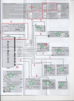

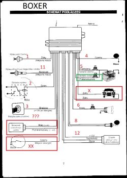

    Posiadam alarm Boxer WRC II zamontowany w samochodzie Golf iv ostatnio zakupiłem inny i chcę go zmienić. Ze schematów wynika że nie powinno być problemu jest tylko kilka nieścisłości których nie mogę rozwikłać. Z tego co dotąd ustaliłem przewody powinny być połączone w ten sposób o ile się nie mylę.
    1 Żółty z niebieskim
    2 Szary z żółto/czerwony
    3 Brązowy z biało/czerwonym
    4 Czarny z czarny
    5 Czerwony z czerwonym
    6 Szary z różowy
    7 Plus światła stop pomarańczowy/czerwony
    8 Dioda
    9 Czujnik wstrząsu
    10 Antena PKE
    11 czujnik pokrywy
    Niestety mam problem z pozycją X czy na schematach oznacza to samo ?
    Pozycja XX czarny zasilanie awaryjne w nowym alarmie nie występuje czy może powinienem podłączyć inaczej ?
    Pozycja ??? którą opcję wybrać ?

    X to samo ,apropos zamka to musisz wiedzieć czym sterujesz + czy - . XX to przypuszczm ze to reset alarmu na wypadek uszkodzenia pilota działa przy właczonym zapłonie

    Negative trigger - sterowanie impulsami "masy".
    To jest Golf 4, więc wiadomo czym sterujesz ! (-)
