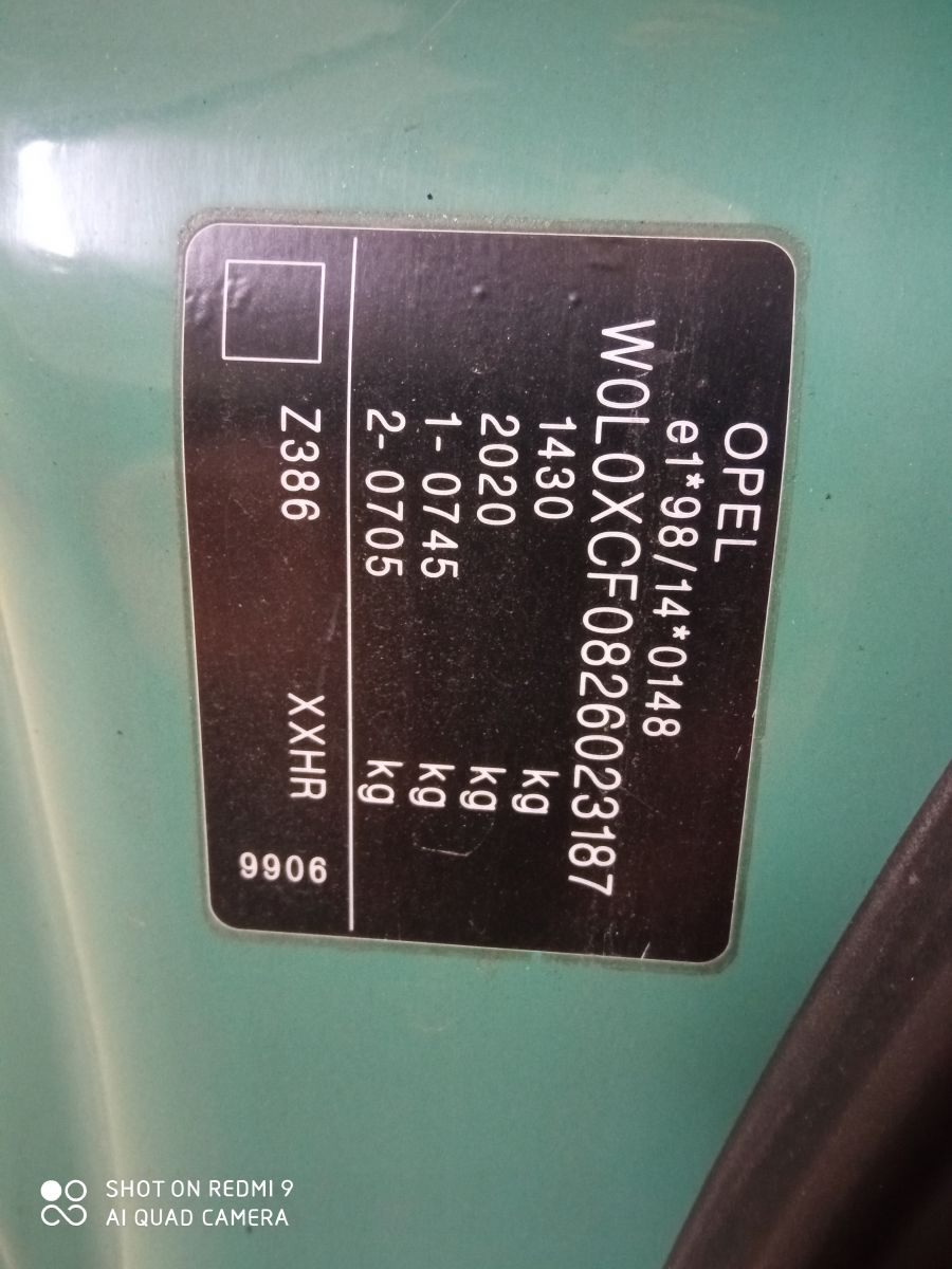

    Witam. Potrzebuje pomocy odnośnie licznika w Corsie C 2001 rok 1.0. Kupiłem auto z uszkodzonym licznikiem, ktoś przy nim majstrował i zniszczył płytę licznika. Kupiłem licznik o tym samym numerze. Jeszcze nie zamontowałem bo najpierw chce się dowiedzieć, w jaki sposób go trzeba zakodować bądź wyłączyć immo bo z tego co wiem licznik odpowiada za immo i u mnie niestety auto zapala i gaśnie na starym liczniku i ogólnie nic nie wyświetla. Proszę o info jak to ogarnąć i co potrzebuję. Dzięki z góry. Jestem z Wrocławia w razie czego. Załączam zdjęcia VIN i numeru licznika:

    Poczytaj piny wyloguj stary i nowy zaloguj

    Jakim programem mogę to zrobić ? Muszę kontaktować się z serwisem czy ogarnę to sam ?
  • #4 19406610
    misiek-888
    Poziom 36  
    Np Op- com . Chyba , ze nie podołasz to w nastepny piątek bede jechał przez wrocek ;)

    Ja napiszę tylko jedno nie przekładaj i nie podłączaj zegarów sam .Jeśli reszta modułów rozpozna obcy podzespół bardzo często kończy się to blokadą immo , która niestety nie ustąpi po powrocie do starego zegara . Auto się zablokuje i trzeba będzie wszystko zakodować od nowa nie tylko licznik. W oplu wymiana modułów często kończy się błędem "niezidentyfikowany element środowiska " co oznacza że w aycie jest coś co ma inny pin i vin a jak już ten błąd się pojawi to przeważnie auto albo nie pali albo nawet nie kręci rozrusznikiem .

    Przestańcie. Trzeba mieć co najmniej OP-COM-a, żeby wylogować stary licznik i zalogować nowy. Pin jest w zegarach, nawet nie trzeba się specjalnie męczyć żeby go odczytać - nawet wspomniany OP-com, to zrobi.
