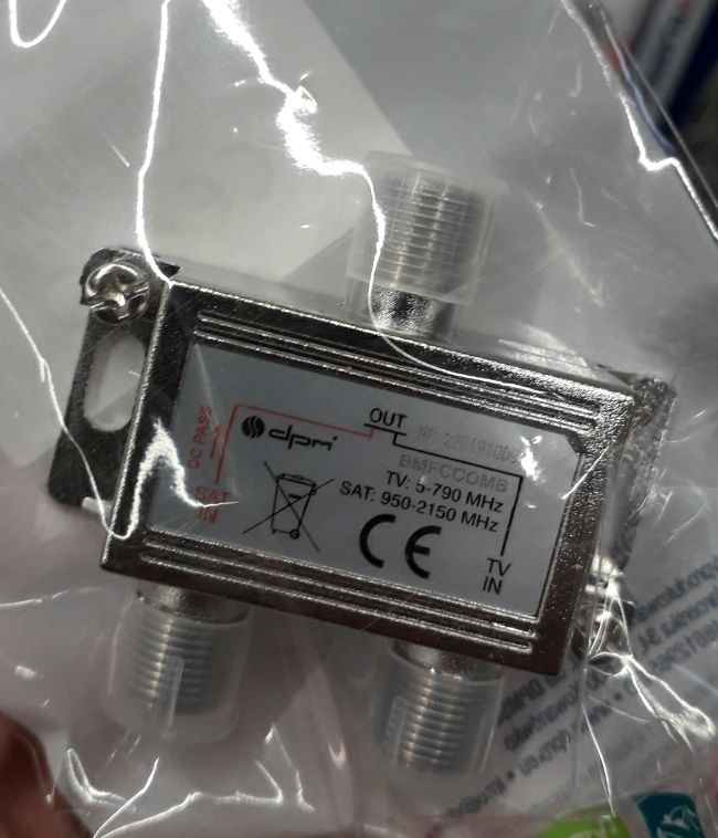

    Witam, czy używał ktoś takiego lub podobnego rozgałęźnika antenowego? Na dachu dwie anteny: naziemna i satelitarna do tego podłączone, a do tv puszczony jeden kabel?
    Czy ten rozgałęźnik TV/SAT puści do TV sygnał z anteny satelitarnej i naziemnej?

    Tak, mam taki jeden w mojej instalacji. Ale parametry lepsze ma Axing SVE 20-01.

    [_artur_]
    _cheetah_ napisał:
    I instalacja działa? Bo nie powinna.
    Teoretycznie to jest zwrotnica TV/SAT do rozdziału sygnałów RTV/SAT z kabla antenowego na sygnały RTV (do odbiornika TV) i SAT (do dekodera SAT). Taki zamiennik do gniazda RTV/SAT.
    Teoretycznie zwrotnica przesyła napięcia TYLKO z wejścia SAT na złącze OUT, więc niezdatna do sumowania sygnałów z anten TV iSAT.
    Instalacja jeszcze nie działa, chciałem tak zrobić, żeby było mniej kabli.
