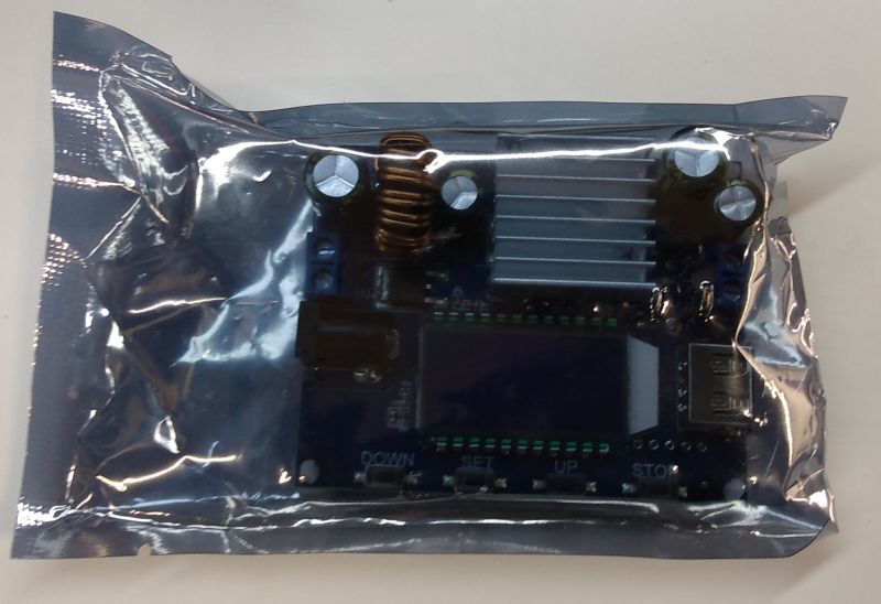

    Kamil @gulson po drobnej sugestii zorganizował mi tą przetwornicę do testów :D Wyczuwając potencjał drzemiący w tym niepozornym module przystąpiłem do testów. Moduł jest fabrycznie zapakowany w torebkę antystatyczną;

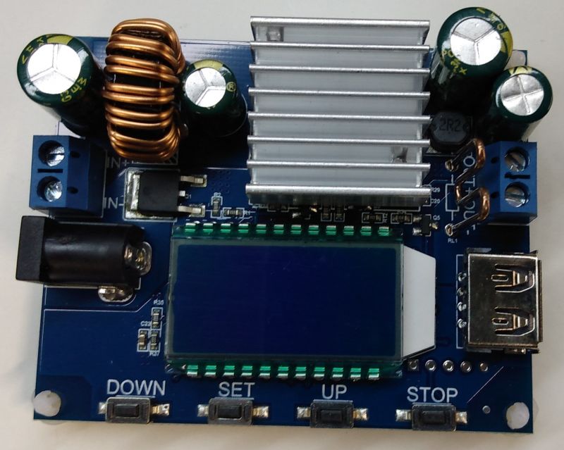

    Po rozpakowaniu mamy niewielkich rozmiarów płytkę o wymiarach około 70x55mm z rzucającym się w oczy radiatorem, wyświetlaczem LCD oraz dość sporym dławikiem;
    Moduł programowanej przetwornicy Buck/Boost

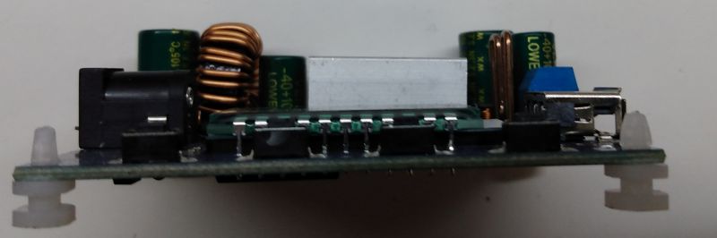

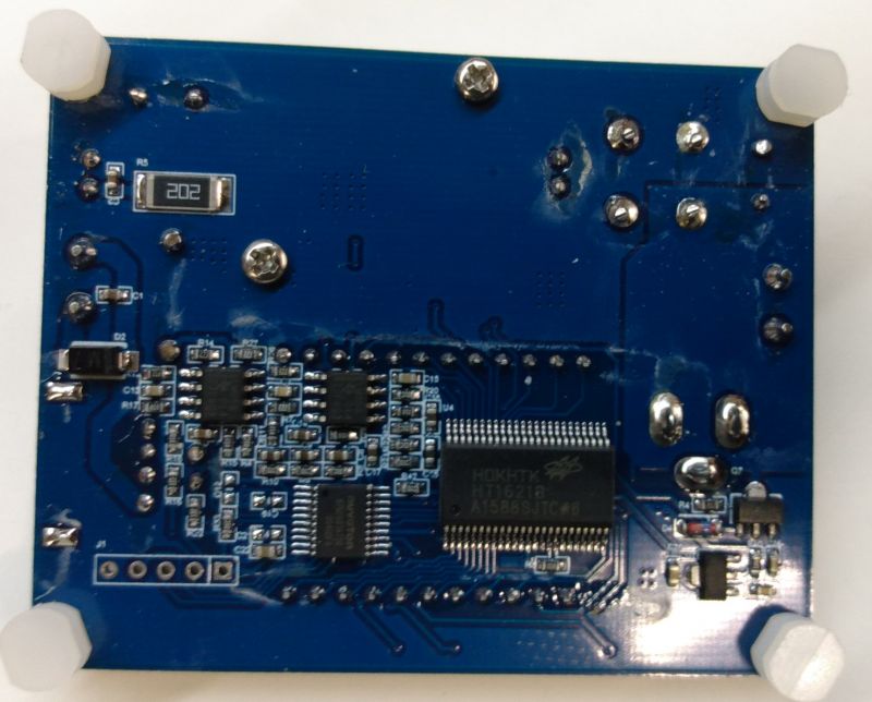

    Przeciwna strona PCB prezentuje się nie mniej imponująco;

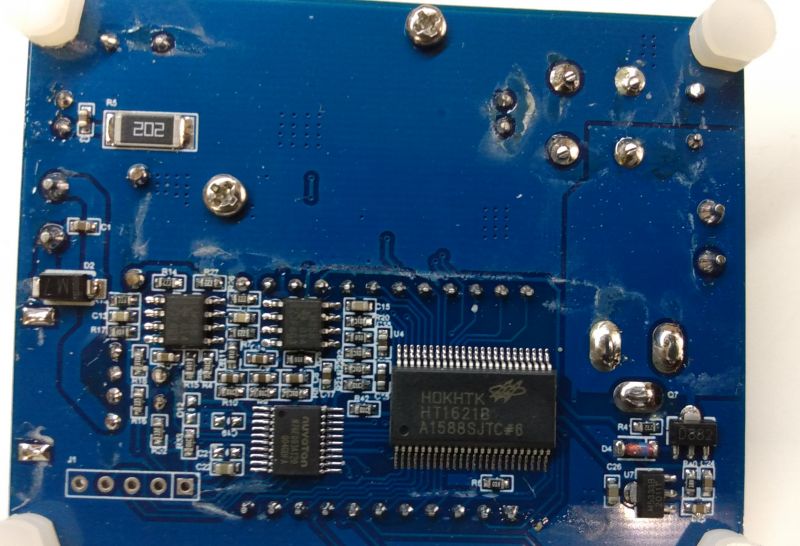

    Płytka jest fabrycznie wyposażona w poliamidowe dystanse pełniące rolę nóżek. Rozpoznajmy zatem teren;
    Dwa układy w obudowach SO8 to podwójne uniwersalne wzmacniacze operacyjne LM358, największy z układów w obudowie SSOP48 to driver wyświetlacza LCD HT1621B (oryginalnie produkowany przez firmę HOLTEK). Obok drivera wyświetlacza jest umieszczony mikrokontroler N76E003AT20 którego producentem jest NUVOTON, w pobliżu gniazd zasilających umieszczono stabilizator napięcia 3,3V HM5333B produkcji H&Msemi oraz tranzystor 2SD882. Stabilizator i tranzystor są w obudowach SOT89. No a gdzie jest przetwornica?
    Aby to sprawdzić musiałem zdemontować radiator co polega na odkręceniu dwóch śrubek;

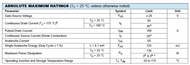

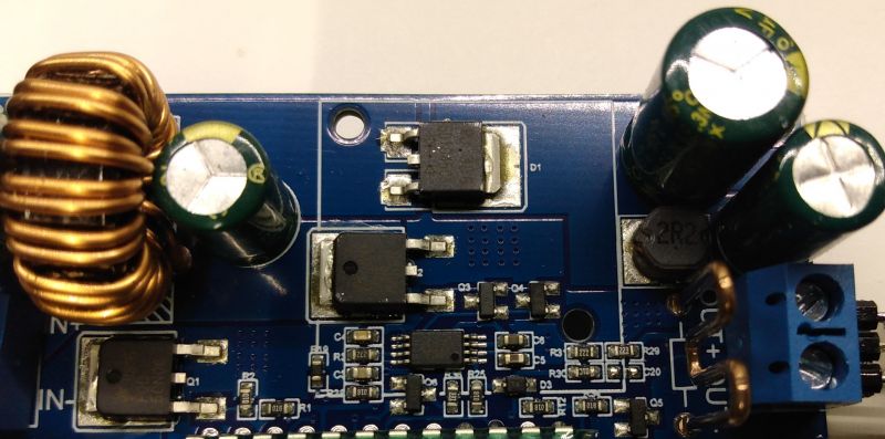

    Widoczne są elementy "serca" przetwornicy czyli dwa tranzystory FQD50N06. Są to tranzystory MOSFET w obudowach TO-252 wykonane w technologi TrenchFET o dość ciekawych parametrach;
    Pod radiatorem, również w obudowie TO-252 kryje się także duodioda WSD1045SD. I to co najbardziej mnie ciekawiło czyli kontroler przetwornicy, jest to mały niepozorny układ FP5139 w obudowie TSSOP-8L. W pobliżu złącza wyjściowego widać bocznik pomiarowy, złącza zasilania jak i wyjściowe to ARK z dodatkowo podłączonym gniazdem DC Jack od strony wejścia i USB od strony wyjścia. Złącze USB jest podłączone równolegle do złącza wyjściowego ARK i tu trzeba uważać aby przy ustawionym na wyjściu napięciu większym od 5V nie podłączyć jakiegoś urządzenia do tego wyjścia.

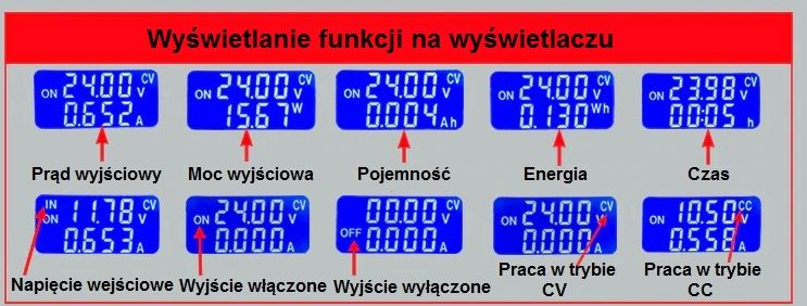

    Podgląd na wyświetlane funkcje daje nam poniższy rysunek;
    Dość skromny "interfejs użytkownika" w postaci wyświetlacza LCD i cztero-przyciskowej klawiatury spowodował że kilka przycisków pełni różne funkcje zależnie od sposobu naciśnięcia;
    • UP/DOWN krótkie naciśnięcie - zmiana napięcia wyjściowego co 0,01V
    • UP/DOWN wciśnięcie i przytrzymanie - szybka zmiana napięcia
    • STOP krótko - włączenie/wyłączenie wyjścia (wartości wg. nastaw+softstart)
    • STOP wciśnięcie i przytrzymanie około 3s - przełącza wyświetlanie napięcia zasilającego/wyjściowego
    • SET krótko - Zmiana wyświetlania A/W/Ah/Wh/h
    • SET wciśnięcie i przytrzymanie około 3s - Ustawianie prądu wyjściowego (tylko w trybie CV) co 0,01A
    • SET wciśnięcie i przytrzymanie około 4s - Ustawianie (zaświeca się znaczek SET na LCD) LVP/OVP/OCP/OPP/OAH/OPH/OHP i zmiana trybu pracy CC/CV. Włączenie/wyłączenie funkcji OAH/OPH/OHP trzeba dodatkowo potwierdzić krótkim naciśnięciem przycisku STOP. Funkcje nieaktywne wyświetlają ---- w dolnej linii LCD gdy na górnej jest wyświetlana nazwa funkcji. Powrót do trybu pracy po ponownym wciśnięciu i przytrzymaniu około 4s.
    • SET wciśnięcie i przytrzymanie około 5s - Blokada zmiany ustawień (zaświeca się ikonka kłódki koło znaku V na LCD i na krótko wyświetla "LOC ON/OFF"), odblokowanie następuje po ponownym wciśnięciu i przytrzymaniu.

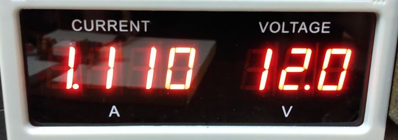

    Pierwszy test Vin=Vout przy zasilaniu z zasilacza labolatoryjnego (Vmax 30V Imax 5A) zasilanie 12V;

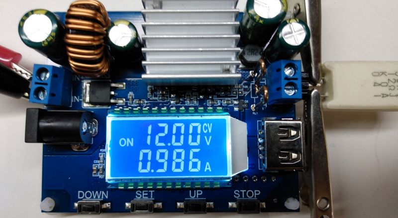

    Przetwornica ustawiona na Vout 12V (CV);

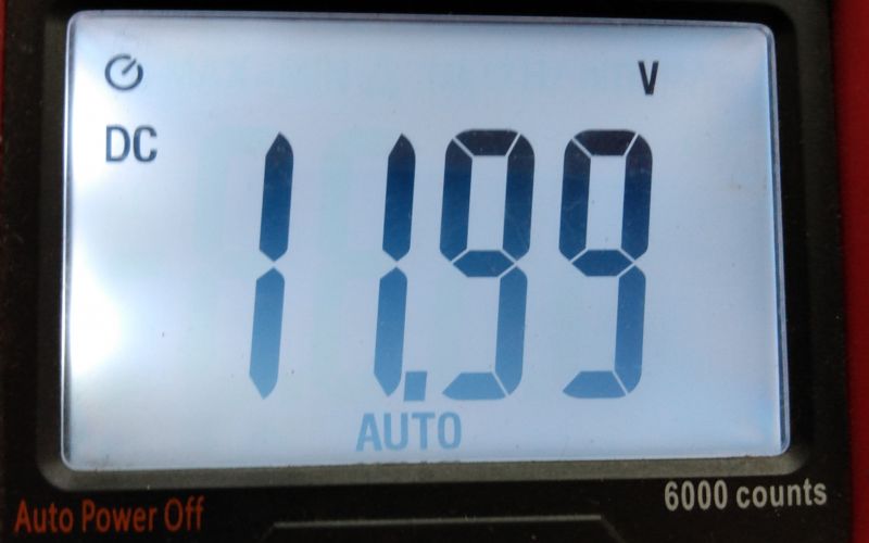

    W roli obciążenia rezystor ceramiczny 12Ω 8W (tak wiem że zbyt małej mocy :D), zmierzone napięcie wyjściowe;

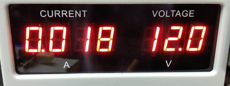

    I prąd pobierany z zasilania przy wyłączonym wyjściu;
    Policzmy zatem sprawność w trybie Buck (Vout<=Vin);
    Pin - moc wejściowa
    Pout - moc wyjściowa
    Moc dla prądu stałego wyliczamy ze wzoru naszego znajomego Pana Ohma;
    P=U x I
    Vin=Vout=12V
    Pin=12V x 1,110A = 13,32W
    Pout 11,87W (odczytana z przetwornicy)
    η=(Pout/Pin) x 100% = (11,87/13,32) x 100 = ~ 89,114 %
