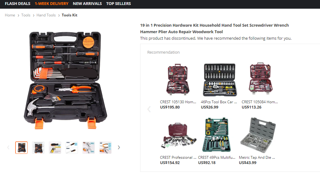

    Produkt znalazłem pod hasłem "BINGFANG-W 19 in 1 Precision Hardware Kit Household Hand Tool Set Screwdriver Wrench Hammer Plier Auto Repair Woodwork Tool", za 35$ (około 130 zł), poniżej zrzut ekranu z oferty (teraz wygasła, ale może pojawić sie nowa):

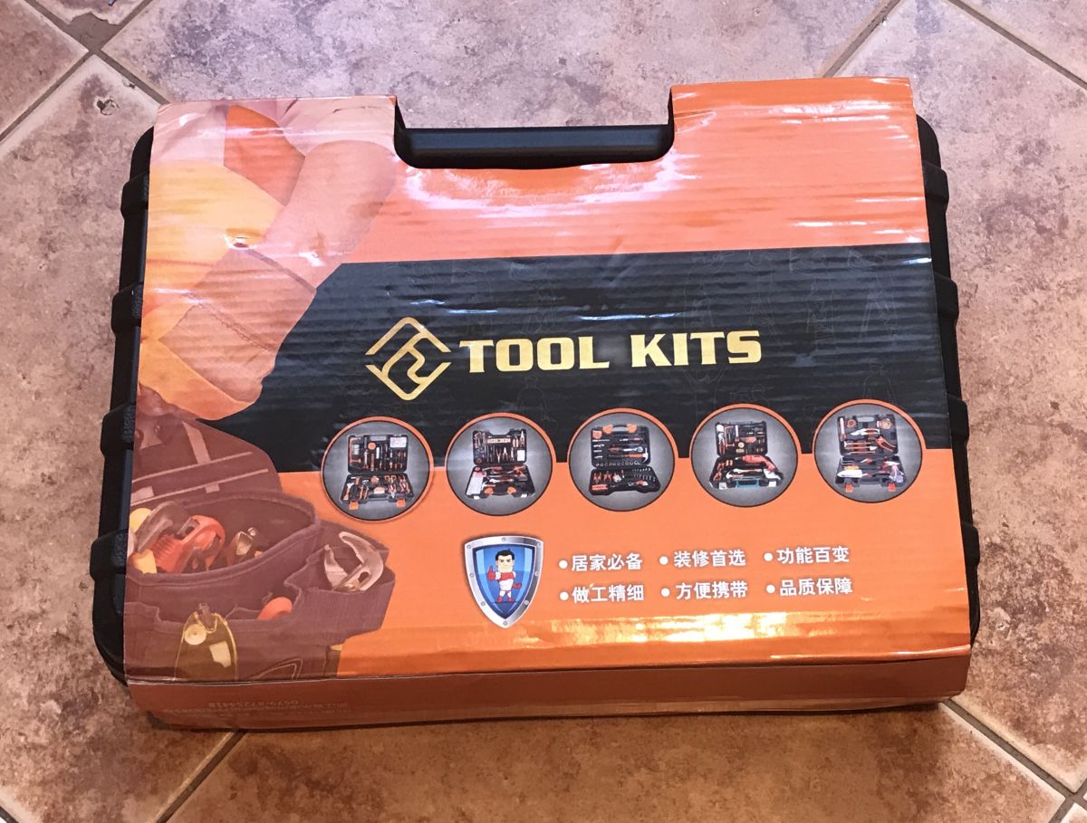

    Zakupu dokonałem 2021-04-19, paczka została wysłana DHLem dnia następnego, a odebrałem ją 26-go, czyli raptem po tygodniu. Nadana z niemiec, Koln (mimo iż miało być z Czech).
    Kod produktu to SKUB20598.

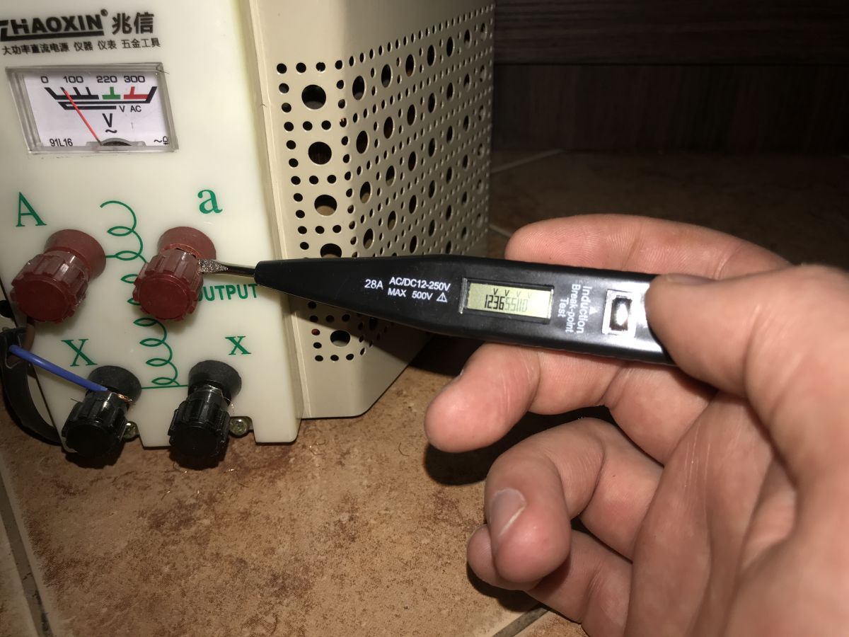

    Próbnik jest dość ciekawy. Nie ma w środku żadnych bateryjek (np. słynny Phaser 777 ich wymaga, ale tutaj prąd który popłynie przez nasze ciało jest wystarczajacy), ale za to ma dwa tryby - wykrywanie przewodów (ale dość słaba czułość i brak regulacji) i zwykłe wykrywanie fazy. Tryby wybieramy dotykając wybranej wypustki:
    Minitest: Zestaw narzędzi BINGFANG 19 w 1 z m. in. próbnikiem fazy Minitest: Zestaw narzędzi BINGFANG 19 w 1 z m. in. próbnikiem fazy
    Test z gniazdkiem:
    Dodatkowo nie tylko pokazuje on obecność napięcia, ale kolejno podświetla wartości tego napięcia, kolejno 12V, 36V, 55V, 110V, 220V. Na ile jest to dokładne? Sprawdźmy:
    Nie jest aż tak źle, rzeczywiście przy około 100V AC podświetla się do 110, a przy około 40V AC tylko do 36.

    Tester/próbnik napięcia/detektor przewodów z tego zestawu jest z kolei czymś czego w takim wydaniu nie widziałem - rzeczywiście pokazuje różne napięcia, co sprawdziłem przy użyciu autotransformatora. Ale to i tak raczej tylko taki "bajer" a nie sposób pomiaru.

    Wskaźnik napięcia w zestawie sugeruje, że narzędzia mogą być używane przy prądzie. Niestety ani jedno z tych narzędzi nie nadaje się do grzebania przy prądzie i mogą stanowić poważne niebezpieczeństwo dla użytkownika, zwłaszcza dla laika.
    Ten wskaźnik napięcia nie nadaje się do użytku. To co on pokazuje to jak test na Covid-19 z Biedronki: https://joemonster.org/filmy/110015
    Walają mi się 2 identyczne wskaźniki, które kiedyś dostałem do zestawu wkrętaków z marketu budowlanego.
